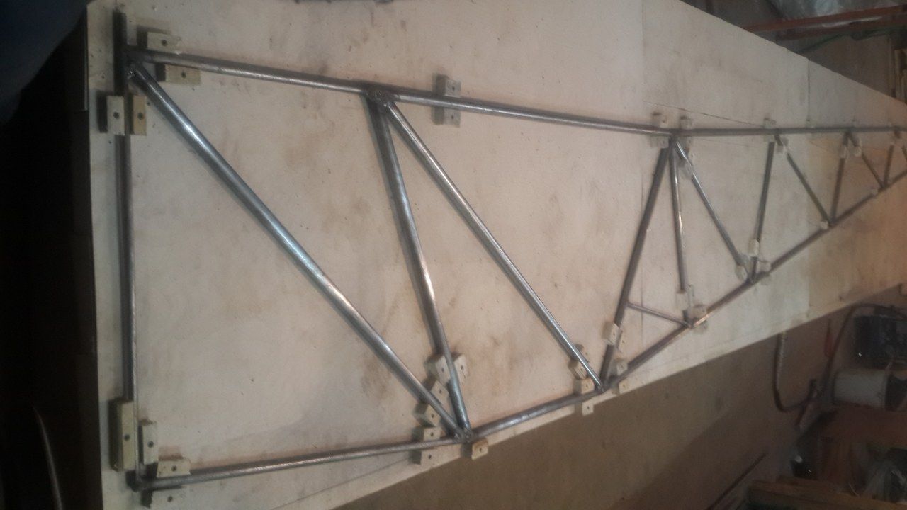

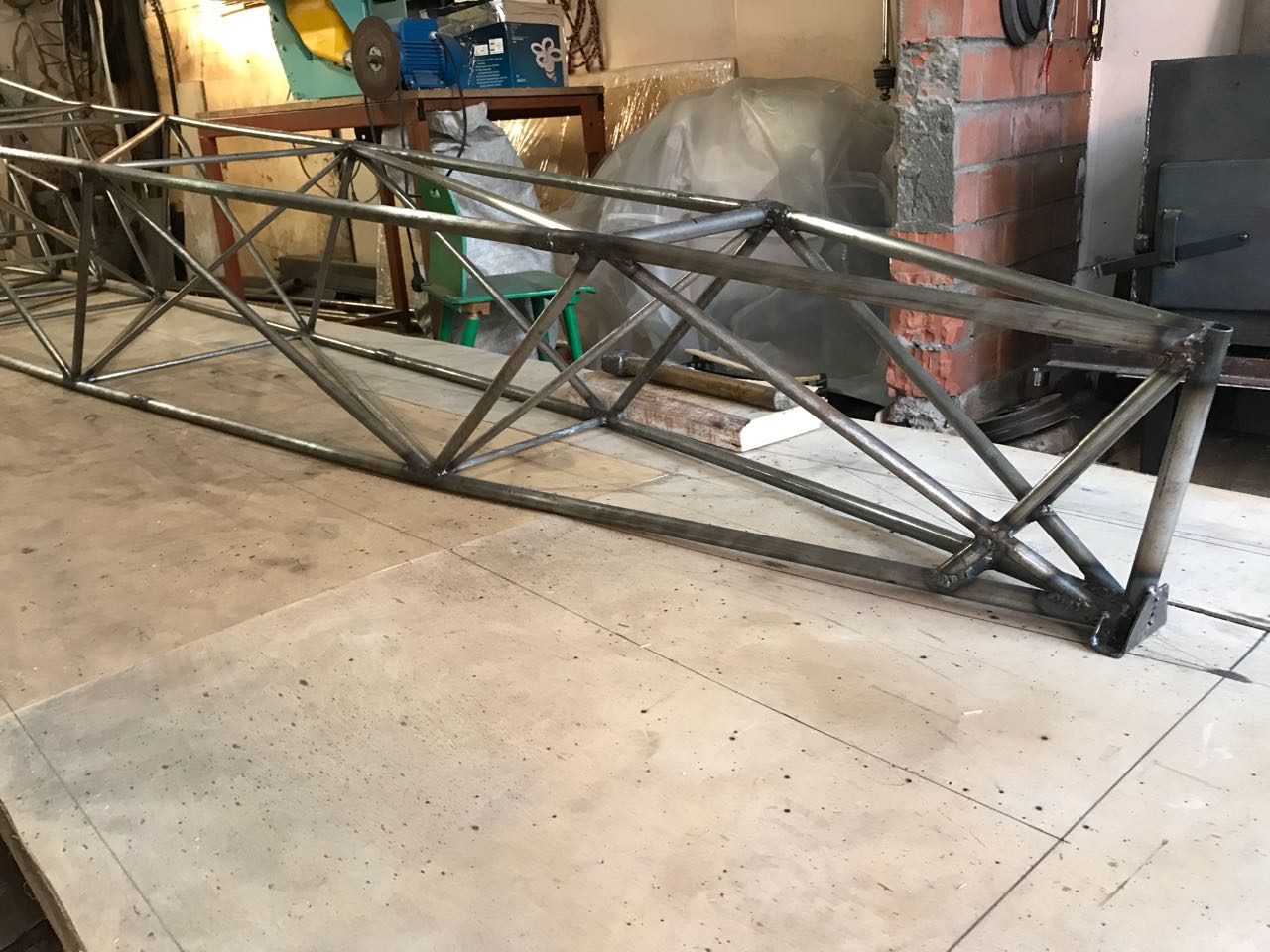

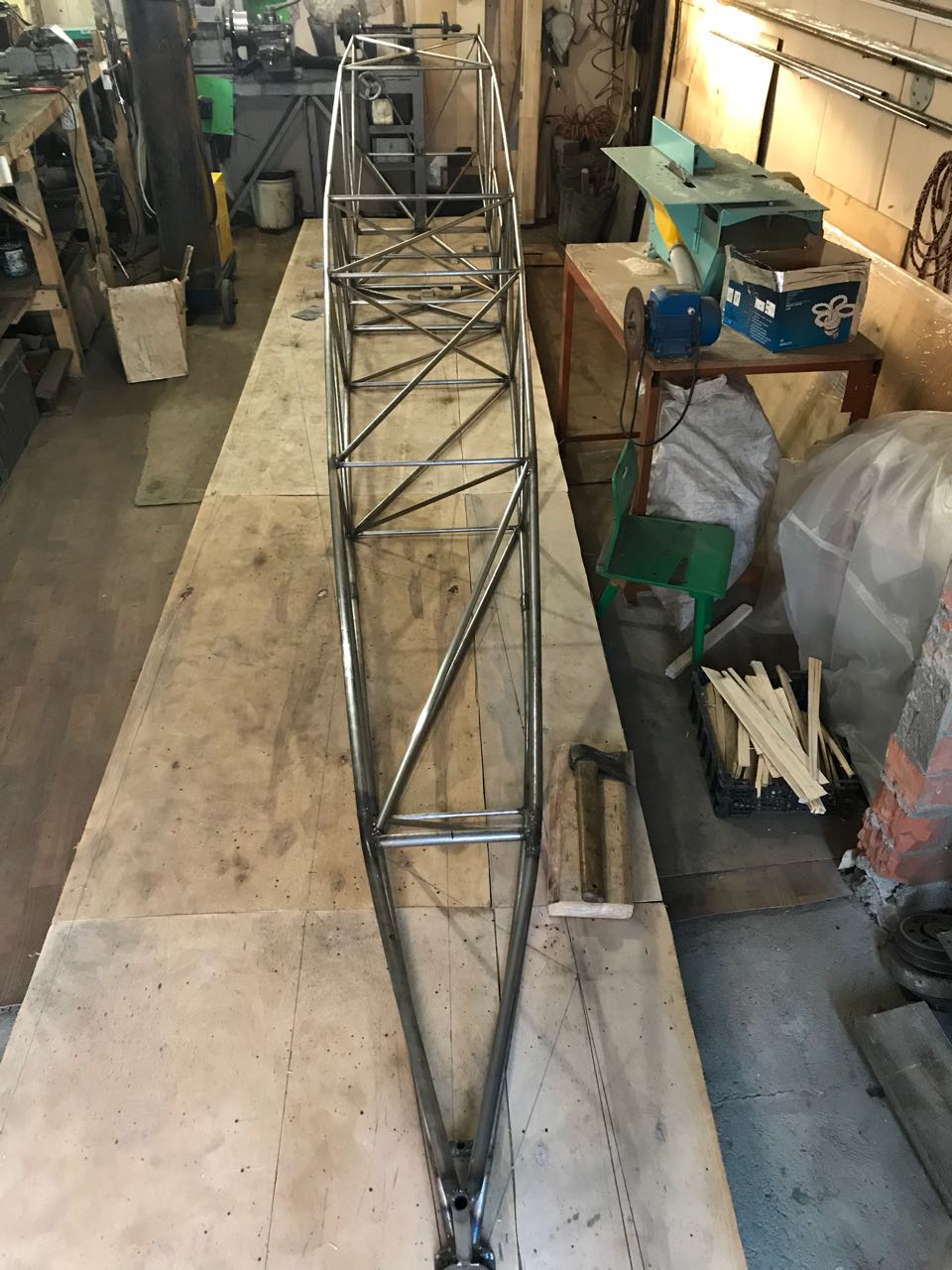

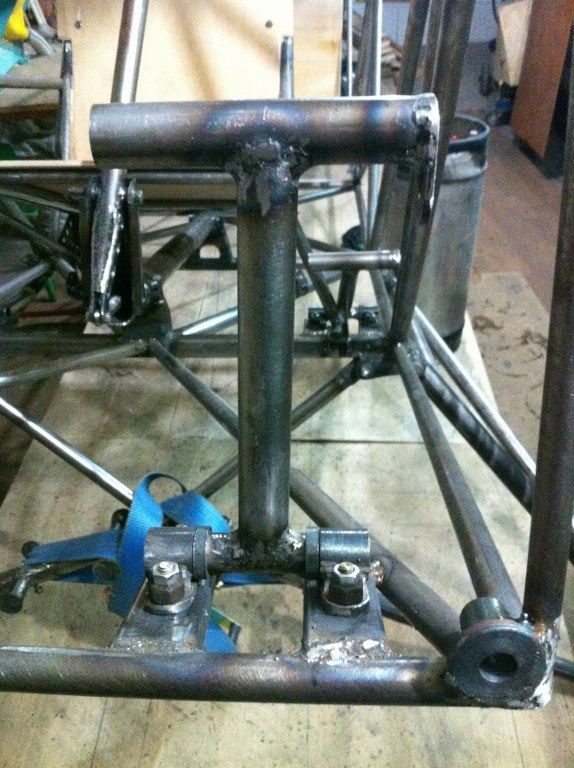

Так как с расчётами у меня дела обстоят не очень хорошо, за основу был взят фюзеляж самолёта Пайпер КАб j-3 ,труба ст-20 ,в некоторых местах ,труба нужного диаметра отсутствовала ,и пришлось использовать трубу большего диаметра. Сколотил стапель из доски 50 мм ,и начал варить боковинки . Вообще варить обе боковинки на одном стапеле ,идея классная ,как я раньше сам не додумался .
    85,3 КБ · Просмотры: 1.091

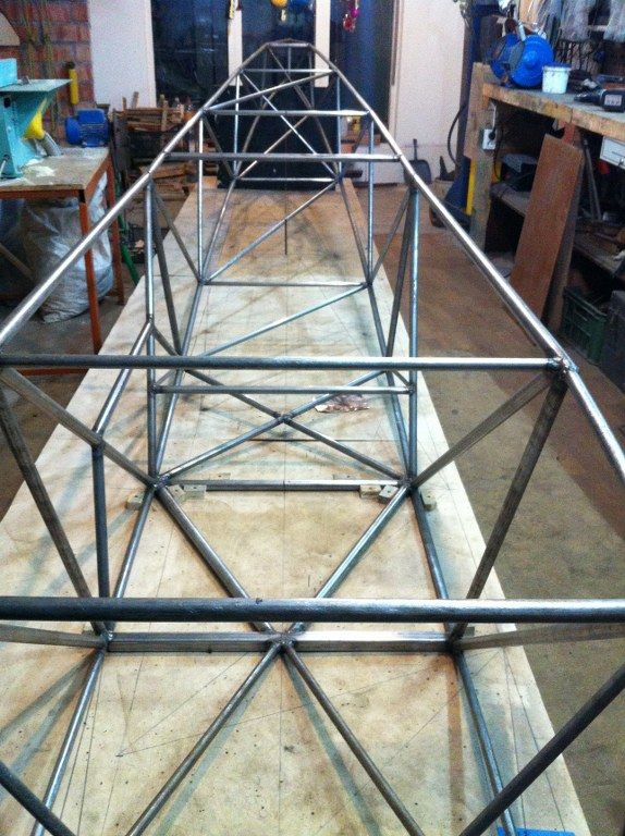

Фюзеляж укоротил на 250 мм ,под своё оперение ,оно будет деревянным ,как на старом самолёте . Что то нет никакого желания гнуть трубу ,как на оригинале ,да и опыта нет .
    163,5 КБ · Просмотры: 887

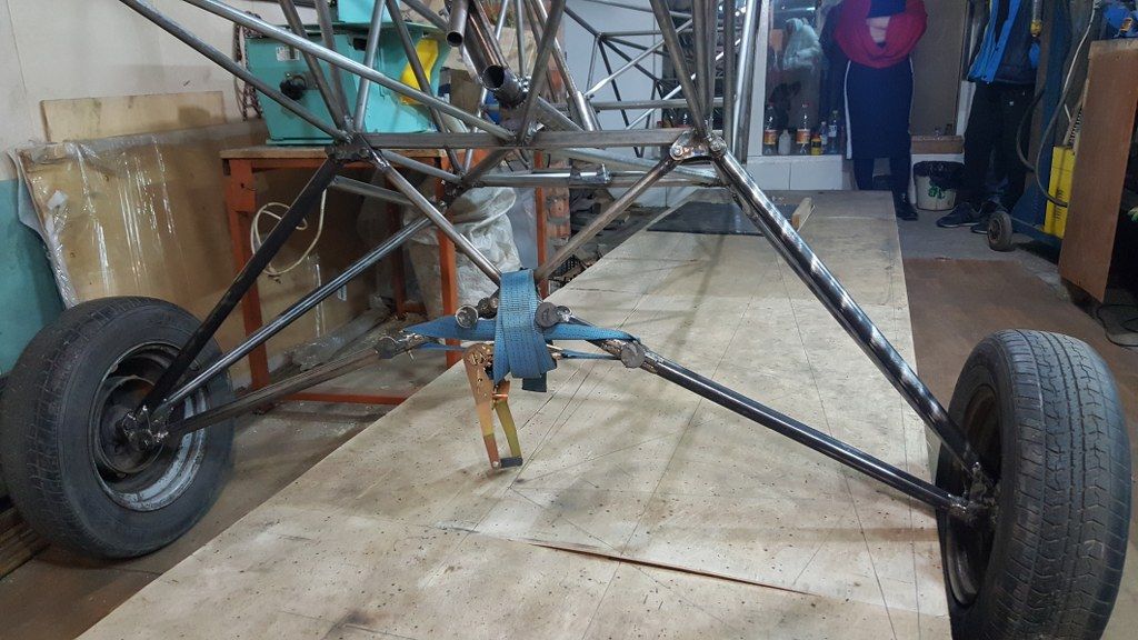

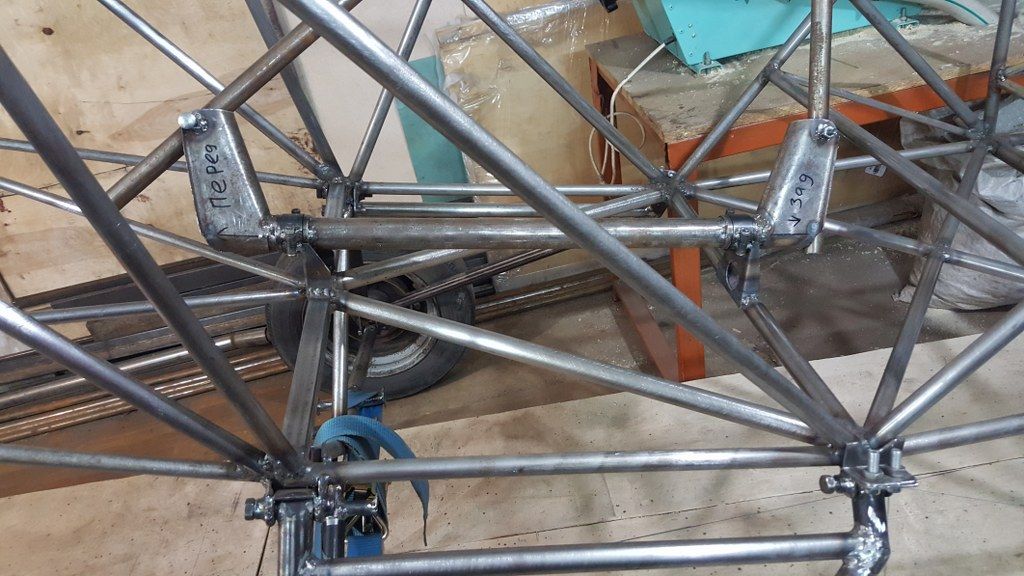

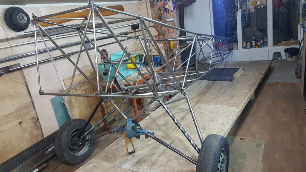

Мастерская небольшая особо не разгонишься ,но другой нет ,я и эту удлинил на два метра ,что бы фюзеляж помещался ,хочется работать в тепле . Сварил стойки шасси ,колёса будут от Оки ,да тяжело ,зато дёшево и сердито .
    123,8 КБ · Просмотры: 1.106

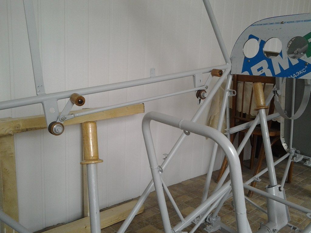

За качество фото ,прошу прощения ,фотографирую на правый тапок . ;D Педали решил сделать вот такие .
    105,1 КБ · Просмотры: 1.054

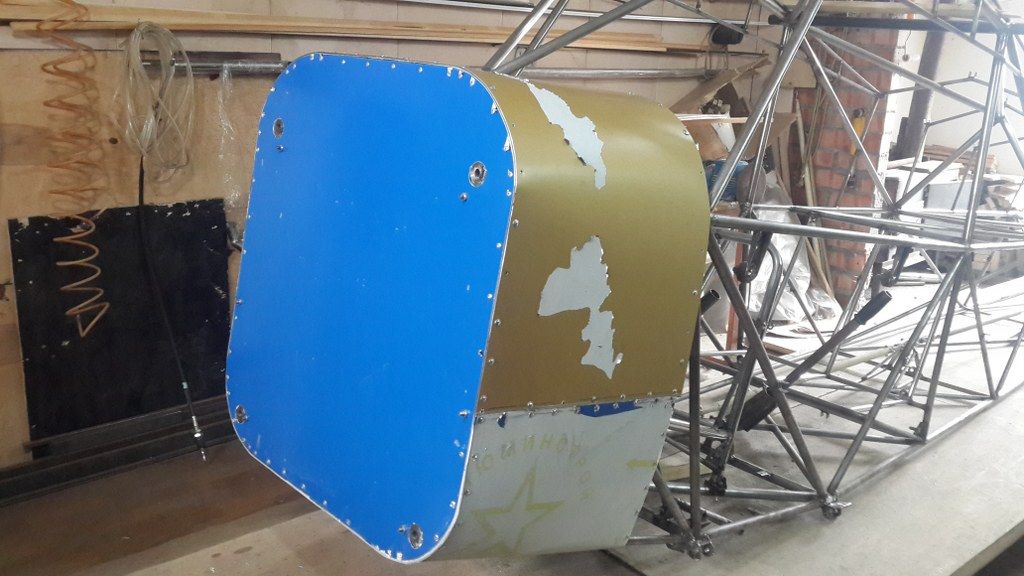

Сейчас вы точно будете ругаться , для обтекателей использовал листы Алюкобонда толщиной 3 мм,ужасно тяжёлого .Но дело в том ,что алюкобонд у меня был , дюрали нет . Получился такой чЮмодан.
    102,2 КБ · Просмотры: 1.038

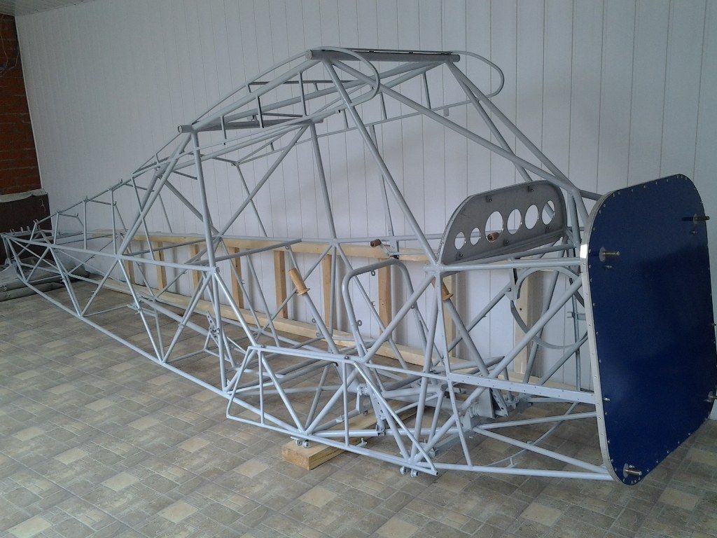

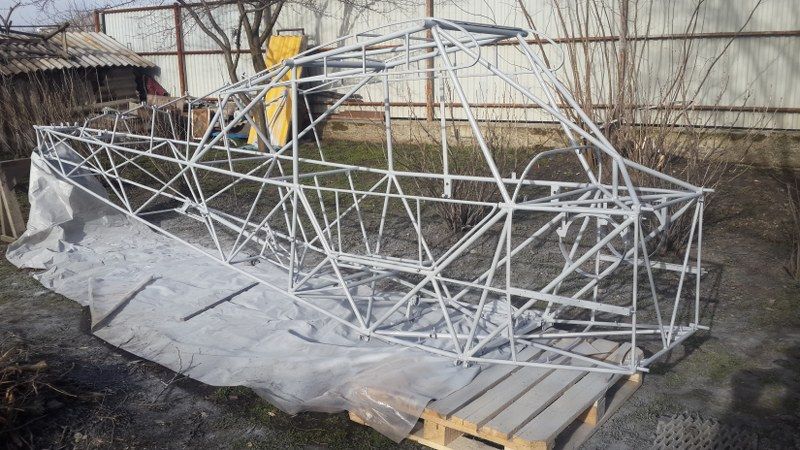

Еле вылез в дверь ,сворочные дела почти закончились ,уже мешает в мастерской ,а непокрашенным не хочется держать во дворе ,боялся что заржавеет .Красил эпоксидным грунтом Реофлекс ,прочное покрытие ,ткань буду клеить на клей Момент ,надеюсь грунт не поплывёт под ним . Простая грунтовка растворялась Моментом.
    111,3 КБ · Просмотры: 1.024

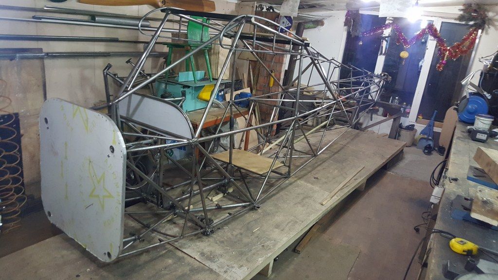

Вот что мы имеем на данный момент. Работаю один ,по выходным ,и после работы ,никого не могу втянуть в свою религию  😀. Варить начал 17 декабря ,стартовал хорошо ,работа быстро шла ,но весь март почти переболел гриппом ,ничего не сделал ,только покрасил.
    141,7 КБ · Просмотры: 971
