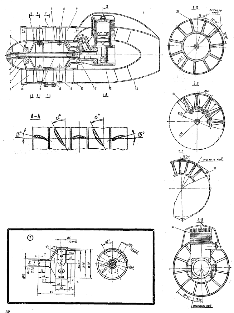

Автору ветки предлагаю ознакомительный чертеж вот такого импеллера. Правда модельного. Сопло сужено, есть спрямляющий аппарат(в сопле).
    64,5 КБ · Просмотры: 179
Здесь же не система воздушных винтов, а двухступенчатый вентилятор по схеме ВНА+К+НА+К+СА, т.е не то, что предлагает автор ветки.

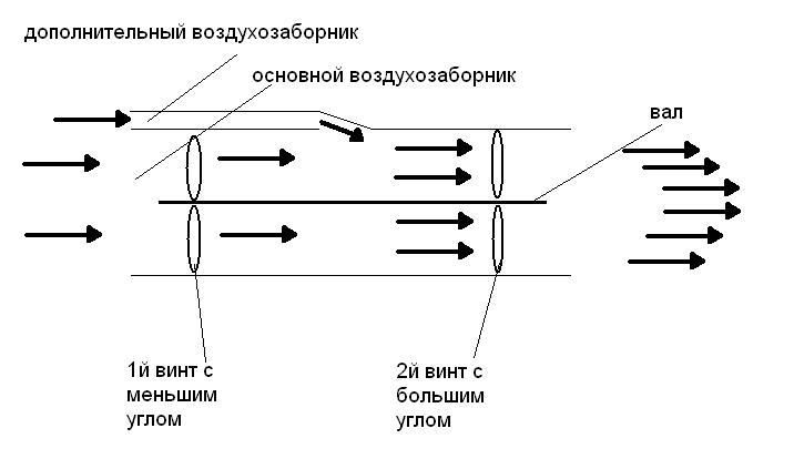

За эти два дня, пока не было доступа в интернет, и такого отвлекающего фактора как работа  🙂 было время подумать над этой конструкцией более плотно.
Итак, если мыслить логически, то(допустим при 2х винтовой конструкции):
если последний винт будет всасывать больший объем воздуха чем первый(при одинаковой скорости вращения вала), то первый винт будет создавать своеобразный тормозящий эффект... И в камере между ними будет создаваться разряжение, отрицательное давление...
На ум пришла небольшая доработка:
    25,2 КБ · Просмотры: 131
Если я правильно понимаю такая схема будет иметь преимущество и на небольших скоростях...

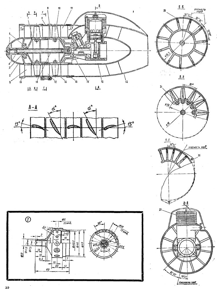

...эта схема, и "...подразумевает" такой вариант:
