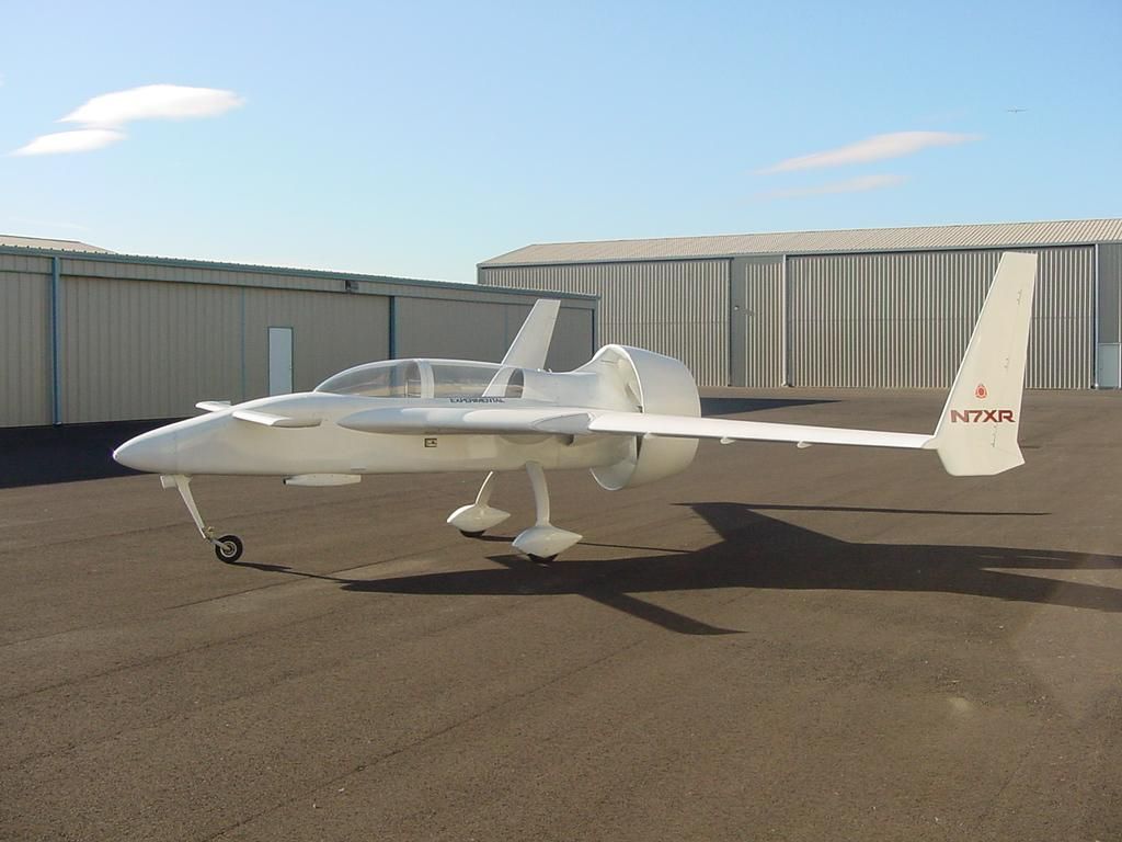

Картинка предполагаемого самолёта не имеет ничего общего внешним видом той птички, на которую Вы дали ссылку... 🙂

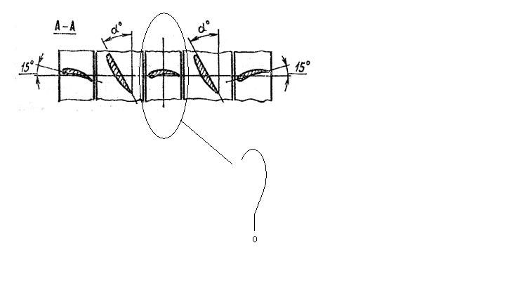

Благодарю за схему, хотелось бы по подробнее узнать об этой конструкции!..
Только не понятно, неужели такой маленький двигатель потянет всю эту конструкцию?..  :-?
Но на схеме угол альфа не меняется, а в моей схеме предложено его увеличить на последнем винте, т.е. при 2х винтовой конструкции первый винт имеет меньший угол поворота лопастей, а на втором больший, и, на сколько я правильно понимаю эта схема будет одинаково хорошо вести себя и на малых, и на больших скоростях?..
Я пользовался этим эскизом, для обьяснения самого принципа, и в нём применён авиамодельный двигатель, схему которую я применял в юности для авиамоделей, где требовалось применение импеллерного "копирования" ТРД. 🙂
А для чего применён спрямляющий аппарат? Думаете, что он "для красоты"? 😉

Это и есть неподвижный спрямляюший (направляющий) аппарат на выходе из первой напорной ступени, создающий необходимое направление потоку на входе во вторую ступень (популярно - закрученный поток делает опять осевым).

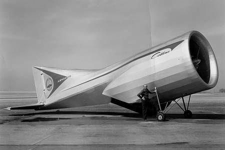

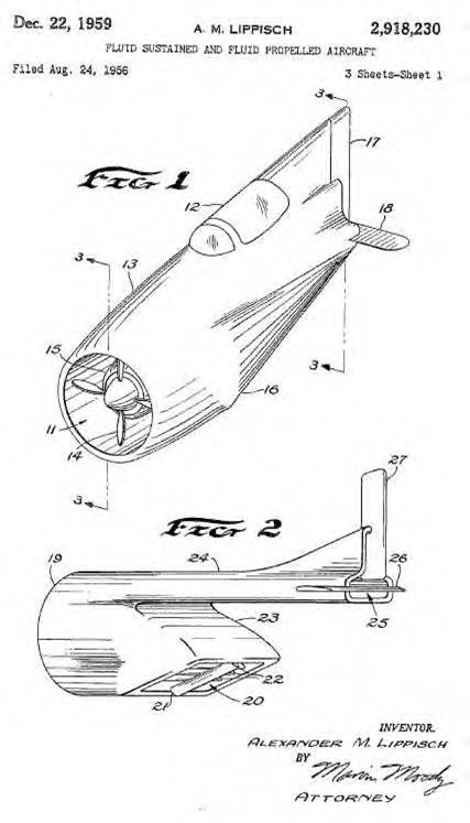

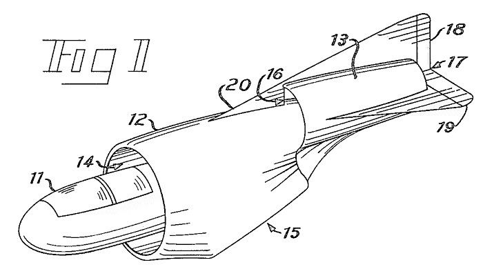

Идея стара как помет мамонта, все уже изобретено и испытано... Читайте работы Липпиша...

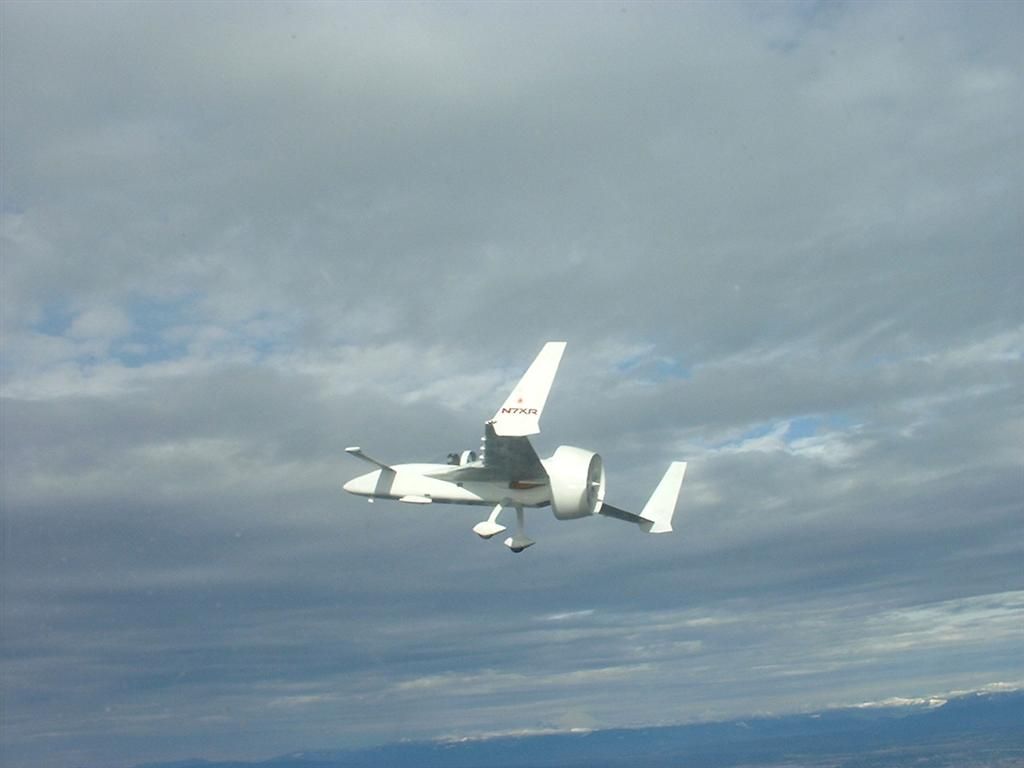

Есть Cozy с вентилятором
