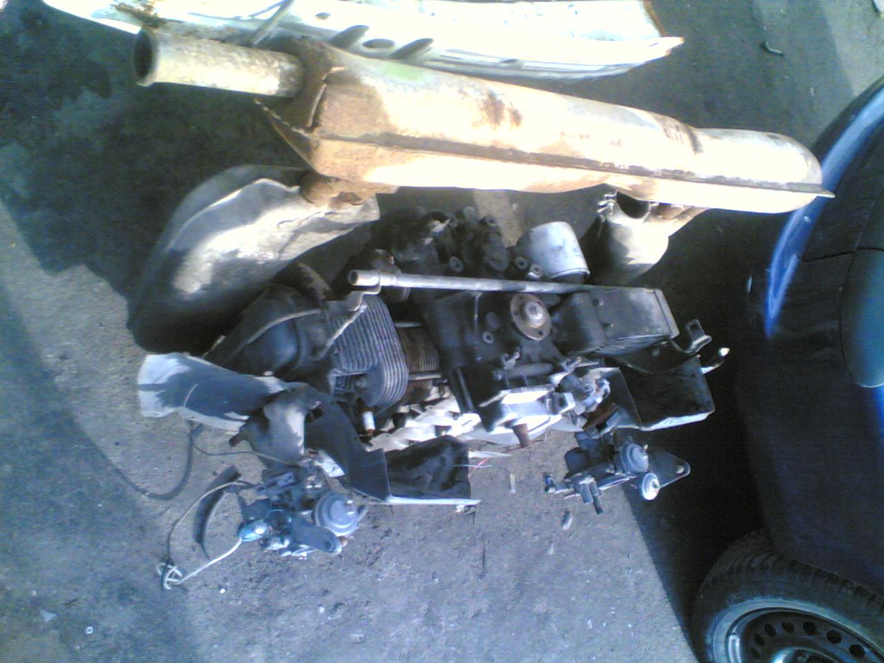

По плану там нержавейка 0.127 мм, такую тонкую найти не смог, купил 0.457 мм. Волнует проблема термо изоляции, если ничего не ставить, сразу за нержавейка идет фанера, склееная эпоксидкой  T-88. Боковые швы по периметру превратятся в пыль, уже имел опыт по перегреву склееных соединений. Народ иногда использует Fiberfrax,
https://www.aircraftspruce.com/catalog/appages/fiberfrax.php?clickkey=3102629
Spruce также продает :
FIREWALL 2000 CERAMIC BLANKET
https://www.aircraftspruce.com/catalog/appages/firewall2000.php?recfer=8290
THERMO-TEC COOL IT MAT
https://www.aircraftspruce.com/pages/ap/firewalls/coolit.php
KEVLAR HEAT SHIELD
https://www.aircraftspruce.com/pages/ap/firewalls/kevlarheatshield.php
Хотелось услышать мнения кто имел опыт работы с этими материалами.
