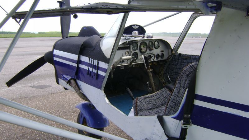

размерность увеличена на 10%. Фюзеляж пересчитывал, я так понимаю? Судя по рейкам фюзеляжа, сечение увеличено.
По размерам длина, размах, площадь, корневая нервюра?
еще не кончилось но дело двинем коодинально)))

У самолёта в основном 2 проблемы, из-за которых самолёт не строят:
1. Это высокая скорость сваливания и посадочная скорость, в связи с чем, самолёт не вписывается в рамки СЛА.
2. Колоссальная трудоёмкость постройки сего самолёта. Огромная часть самолёта делается из композитов, поэтому его трудоёмкость оценивается примерно 6000 часами против 2000 у пинтенпола или АРГО, правда это с учётом изготовления матриц... Т.е. второй такой в изготовлении будет не так трудоёмок...

Я думаю, что бы уменьшить скорость сваливания, что бы самолёт вошёл в эти заветные 90 км/ч, лучше увеличить удлинение крыла и пересчитать лонжероны крыла... У него, если не ошибаюсь, удлинение около пяти, вот, можно добавить на каждое крыло по пол метра, и довести удлинение хотя бы до 6... А то у него площадь крыла чуть больше чем у АРГО, удлинение меньше, чем у арго, а взлётный вес в 2,5 раза больше...

По первому пункту, самолет задумывался скоростным, в штатах нужен самолет для перелетов а потому скорость важнейший параметр.
По второму пункту, самолет простой как две копейки, если следовать оригинальным чертежам. Наворотить можно что угодно, хоть из титана и нанотрубок ;D
Дело в том , что если брать KR-2S, то по управляемости в продольном канале он лучше, за счет увеличения плеча ГО (на 17%). Если при этом, ЦТ удастся сохранить в первоначальном положении, как на KR-2, за счет дополнительных мероприятий, то запас продольной устойчивости увеличивается, следовательно и чувствительность на отклонение ручки в продольном канале меньше. Что касается ВПХ, то длина разбега 110м, и 275м пробег-вполне не плохо (взято из описания). Ему бы не закрылки для сокращения посадочной дистанции, а обыкновенные щитки - и проще и эффект не хуже (именно для такой конструкции). А по трудоемкости, по-моему один из самых простых аппаратов. Трудность только в качественных материалах и отсутствии фанеры.
На KR-2S также увеличена ширина фюз. до 109см по внешнему контуру.
Скорость сваливания 84 км/ч не считаю, что большая - для него вполне нормально.
