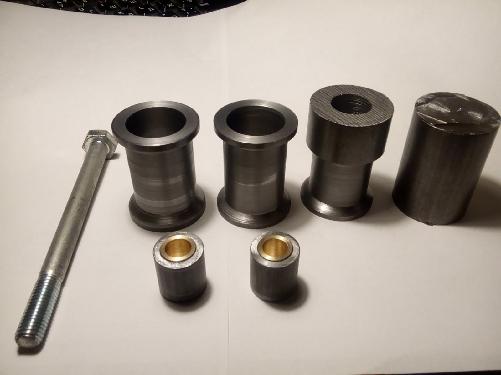

В Ассо Ротакс крепится на мотораму на 4 амортизаторах в трубках. Две эти трубки уже возникли из кусков металла, третья - как-раз застряла в процессе перевоплощения, четвёртый кусок - ещё в исходном виде, кругляк 38мм. Внизу - 2 подшипника крепления передней убираемой стойки. Ну а слева - болт М10, который внутри набитых резиной трубок привинчивается к двигателю. Два ведра стружки в кадр не попали 🙂 Как возникнут все трубки - буду варить мотораму, вроде всё есть!

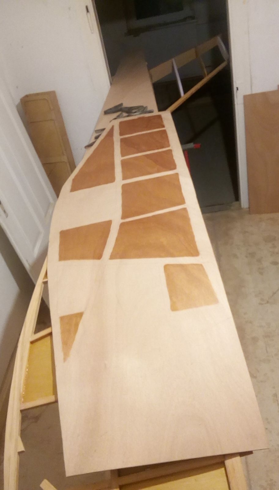

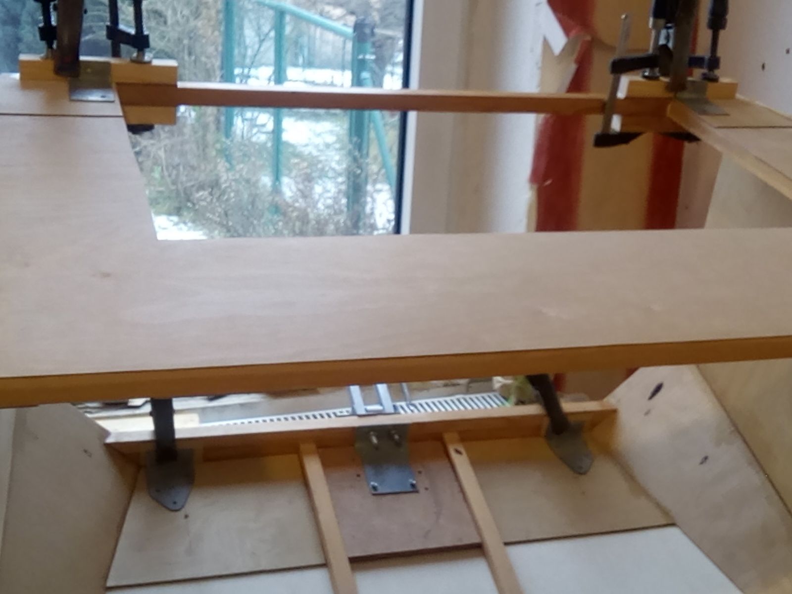

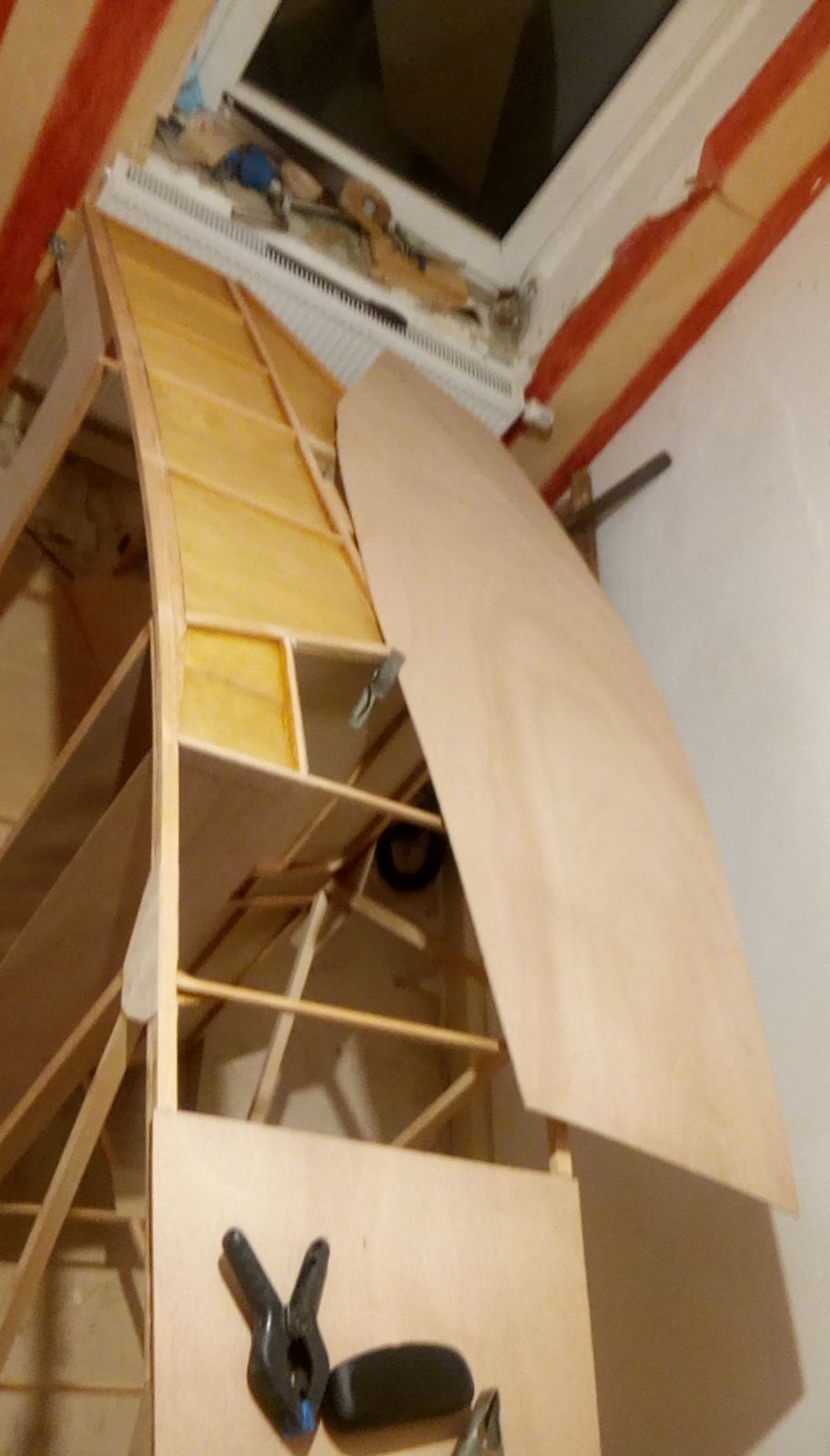

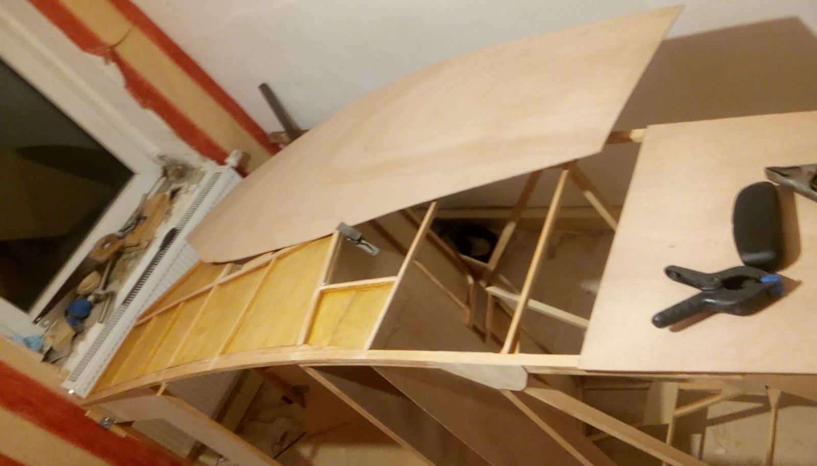

У меня появился вопрос: обшиваю фюзеляж снаружи фанерой из габуна, и образуются полости в районе кабины, где обшивка с обеих сторон. Как защитить изнутри внешнюю стенку?
1) вариант промазать лаком всё - не проходит: склейки будут плохо держать.
2) не защищать изнутри внешний лист никак
3) перенести рисунок реек (как?) и промазать обшивку между рейками.
Вариант 3 конечно предпочтительнее, но как его осуществить?
а разве надо тютелька в тютельку чтоб совпало? оставьте на эпоксидку пошире полосы, остальное лаком.
да и вообще, эпоксидка сама как лак, если не жалко на такую площадь. Только разбавлять не стоит растворителями( не более чем 5% по весу можно) он испаряется при полимеризации смолы и образует каверны и тю тю гидроизоляции. хотя у вас в этой полости навряд вода будет скапливаться
Не видно отверстий для выравнивания давления( да и вентиляции)
Отверстия будут. Конденсат может скапливаться, и потом ему оттуда не так просто выбраться. Там площадь - квадратный метр, всё пропитать эпоксидкой - не вариант.
простым геометрическим построением разметить те места где проходят перемычки и промазать,не раз приходилось так делать.Тупо откладывая по верхнему и нижнему обводу обшивки расстояния между перемычками,снимая размеры с готовой детали.
Игорь не забудь после приклеивания этой обшивки где то по краям сделать отверстия 3-4 мм и всё, главное вентиляция.

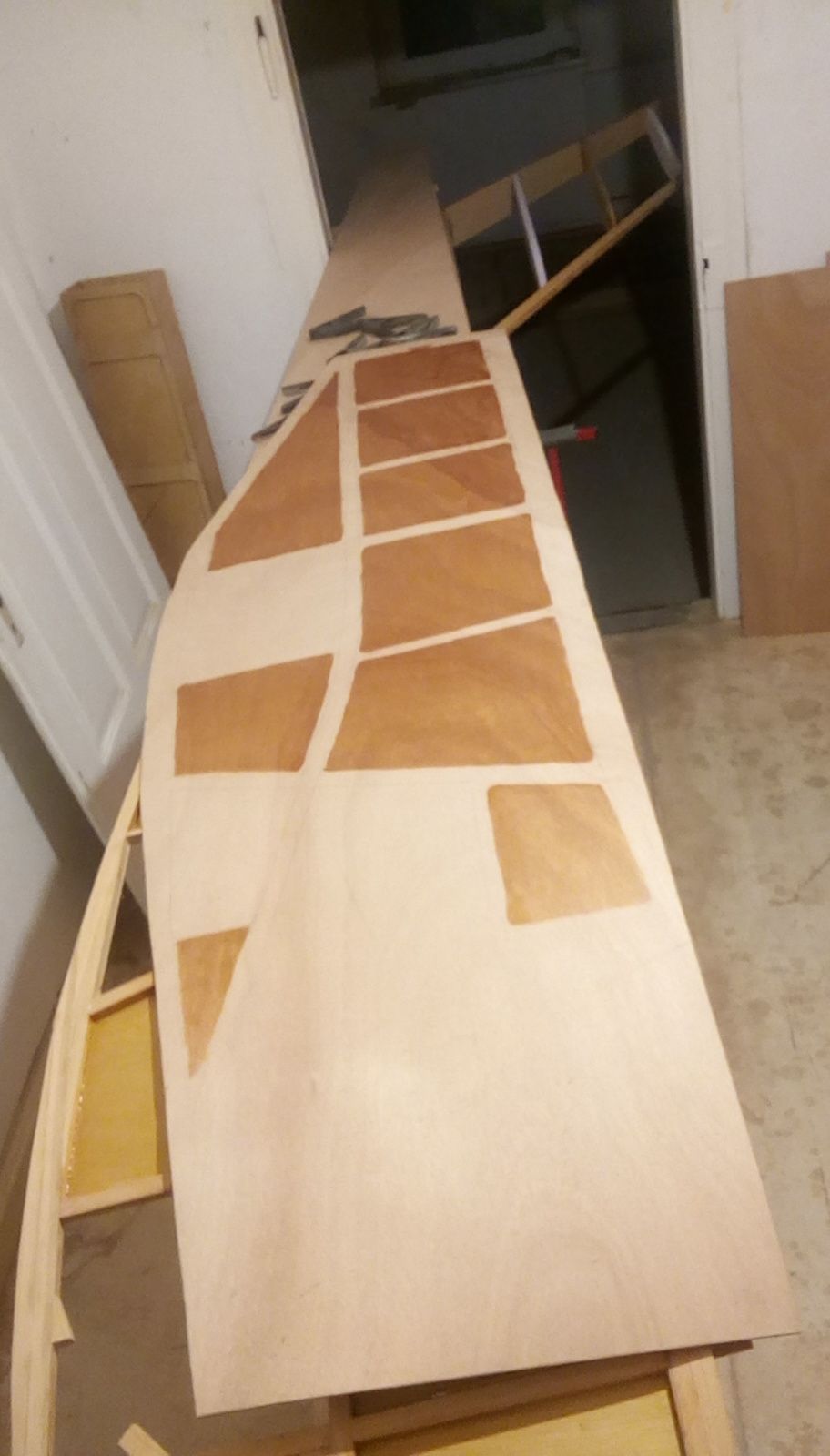

С криком: "Бешеной собаке семь вёрст не крюк!" перенёс геометрию на фанеру и закрасил. Спасибо всем неравнодушным!
