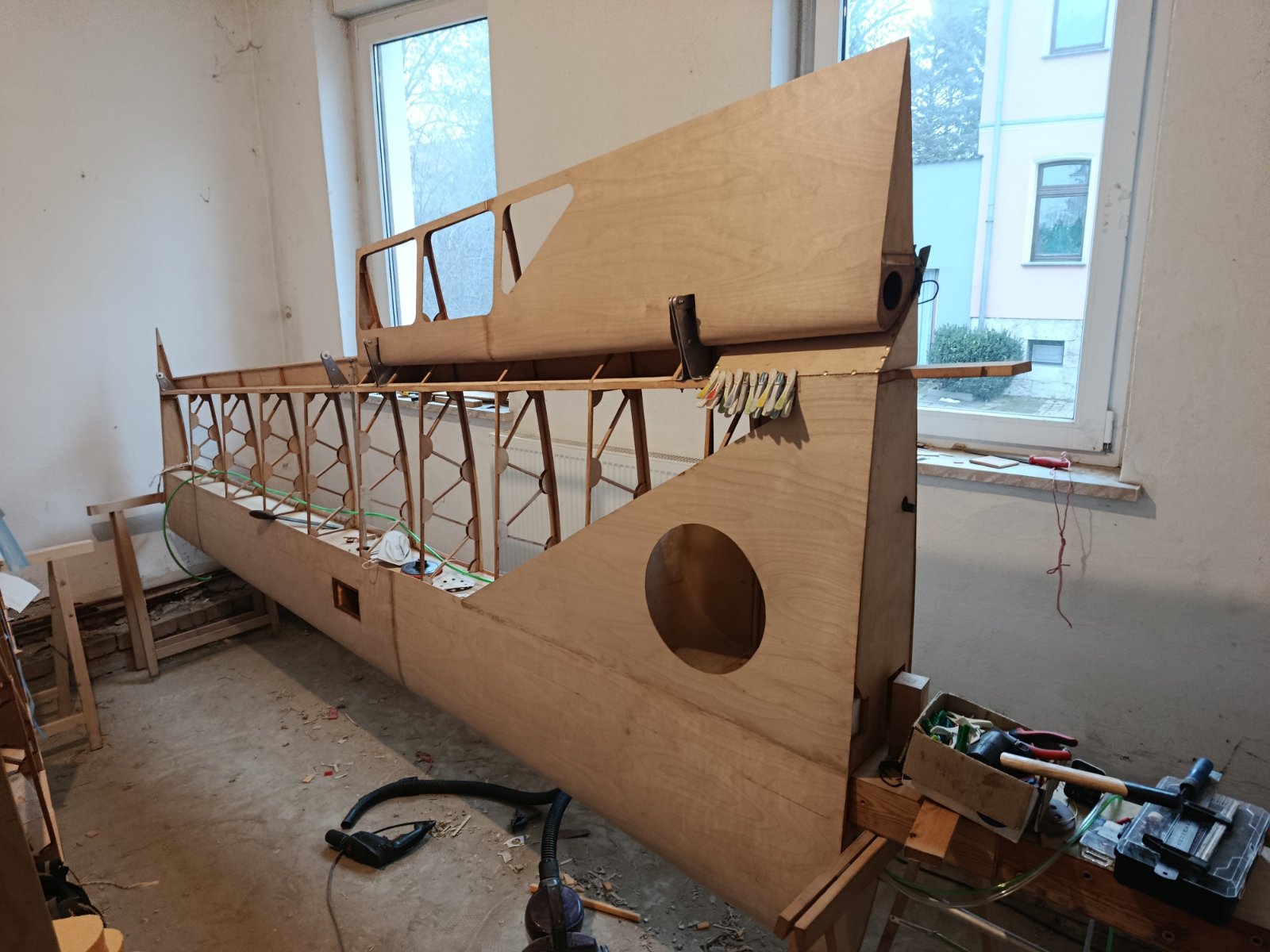

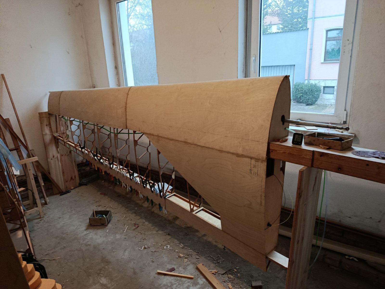

Сколько я помню все клеи прямо запрещено применять с нагрузками на отрыв в структурных элементах, что 2 что 20, что теоретические 200-300 кг/см2...
Просто разложите аэродинамическую силу и увидите,
Но тем не менее обшивка крыла помимо сдвига работает и на отрыв. Вам надо эпюры распределения подъёмной силы посмотреть. Это глупо оспаривать. А ввиду смехотворности нагрузок на площадь склейки , клей прекрасно работаетСколько я помню все клеи прямо запрещено применять с нагрузками на отрыв в структурных элементах, что 2 что 20, что теоретические 200-300 кг/см2...
