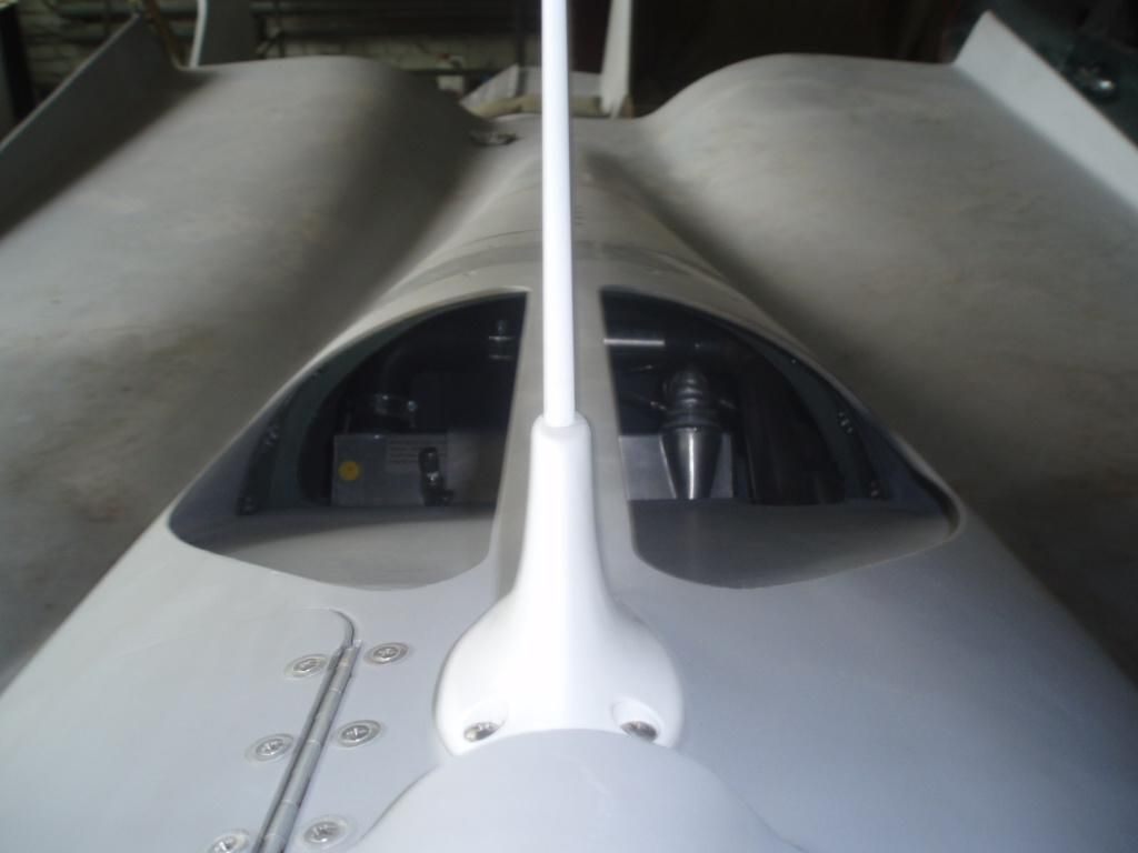

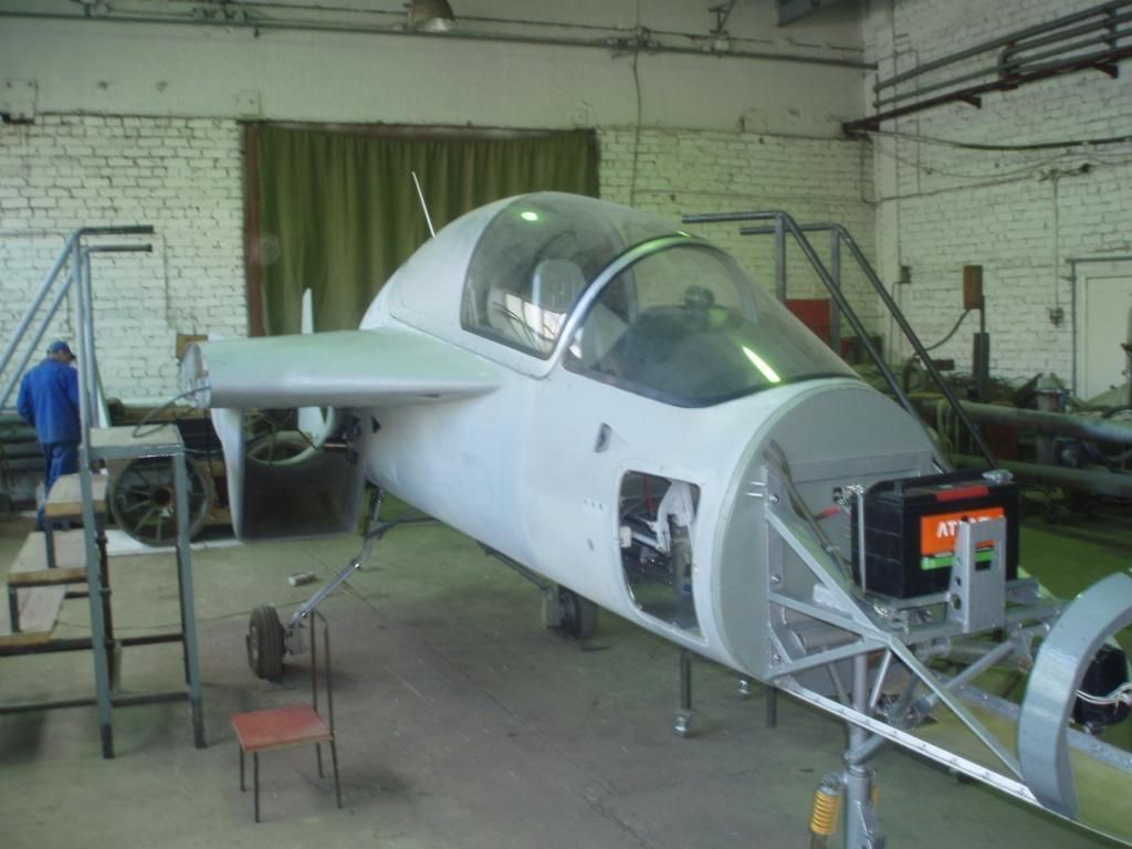

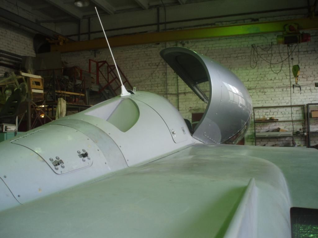

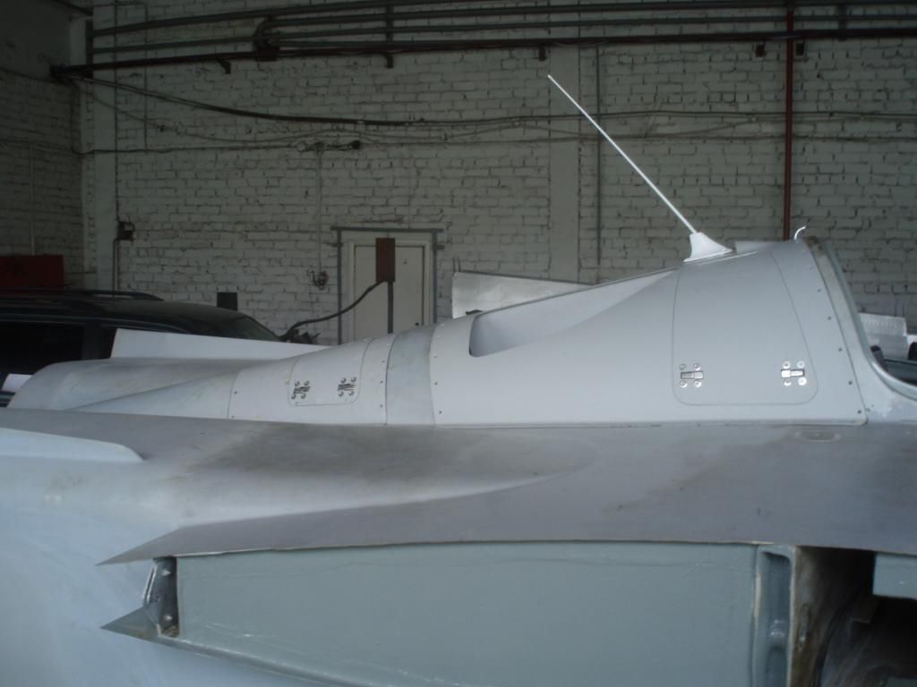

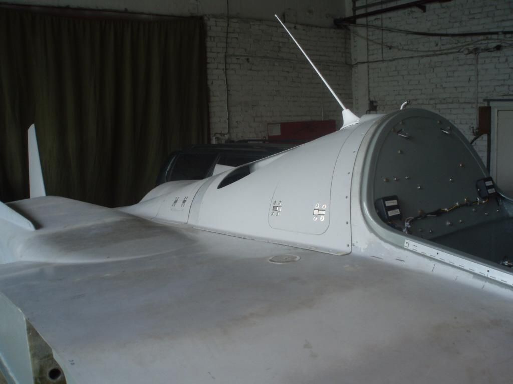

Работы в отсеках двигателя и радиатора закончены. Капоты установлены.
Антенна VHF радиостанции.

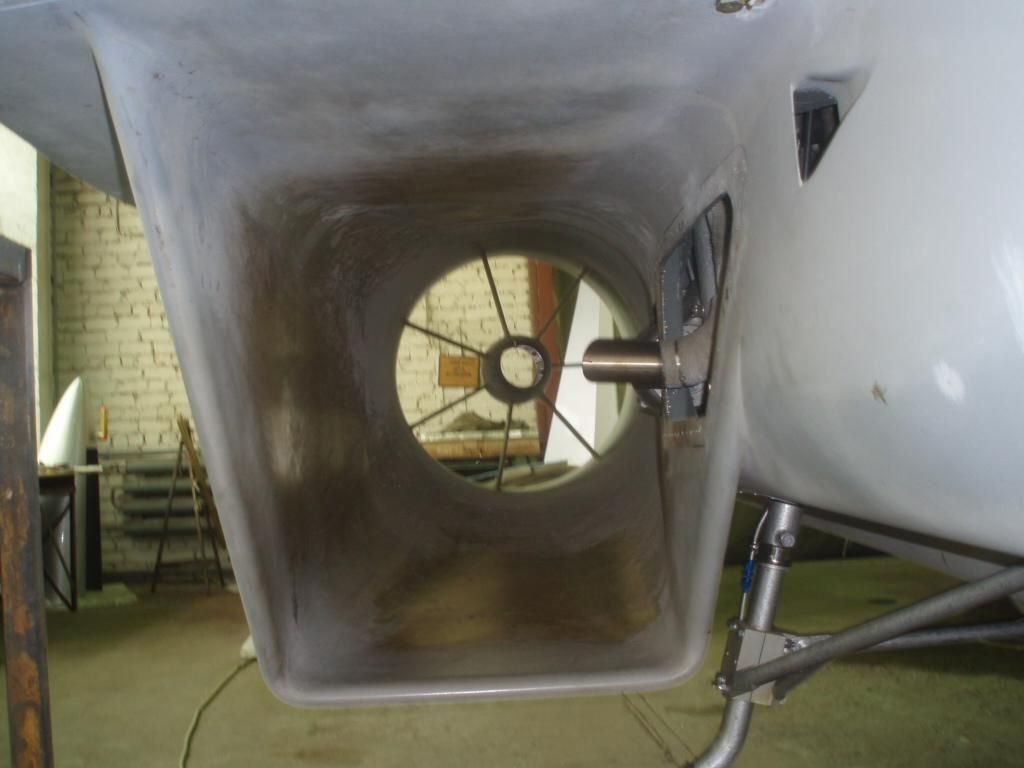

Воздухозаборники радиатора охлождения двигателя
    51 КБ · Просмотры: 172
    39,7 КБ · Просмотры: 178
    58,7 КБ · Просмотры: 177

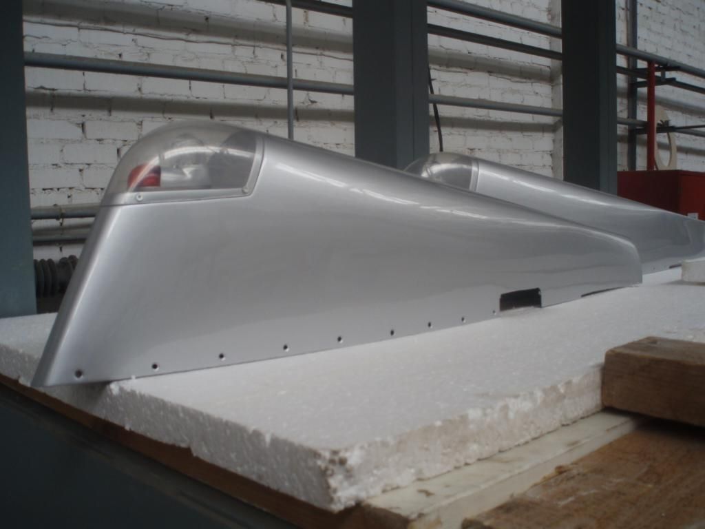

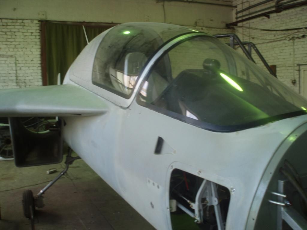

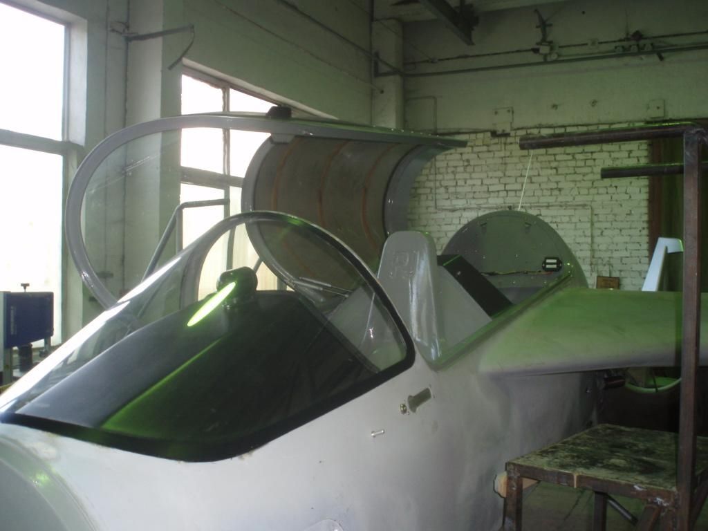

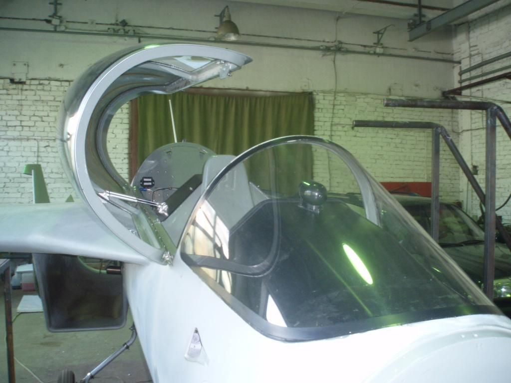

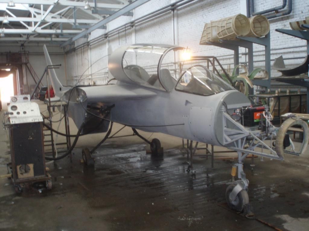

Установлен фанарь кабины пилотов
    61,3 КБ · Просмотры: 191
    81,2 КБ · Просмотры: 184
    66,6 КБ · Просмотры: 172
Остекление второй кабины заменено на пластиковый обтекатель. Во второй кабине, на время лётных испытаний, будет установлена спассистема.
    64,7 КБ · Просмотры: 181
    84,2 КБ · Просмотры: 177

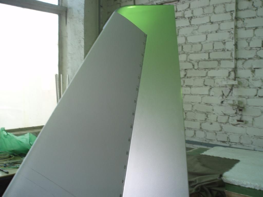

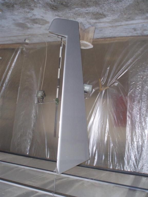

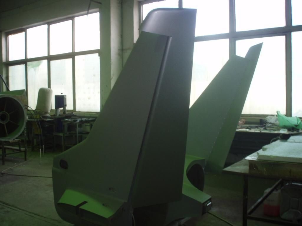

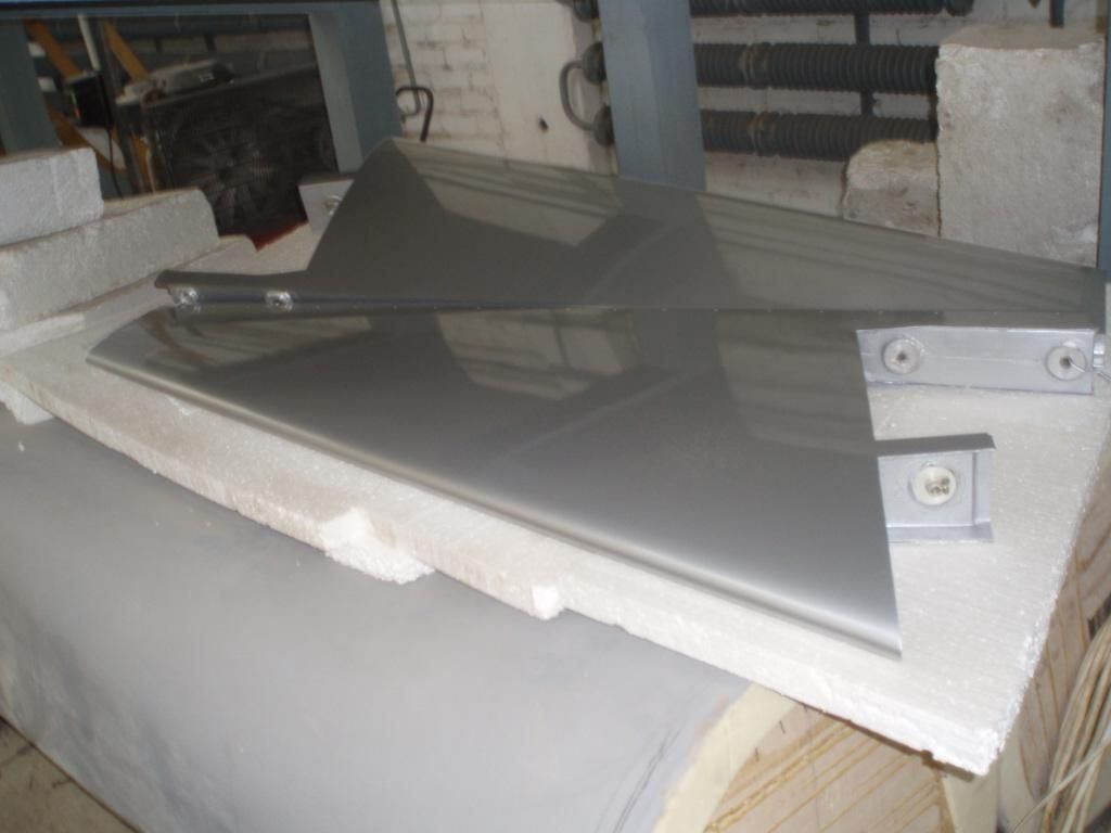

Установили рули направления. Хвостовая часть пока отстыкована для установки вентиляторов.
    48,4 КБ · Просмотры: 174
    50,9 КБ · Просмотры: 179

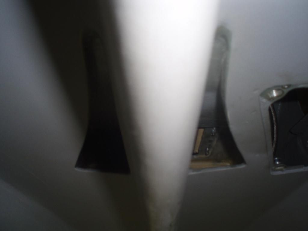

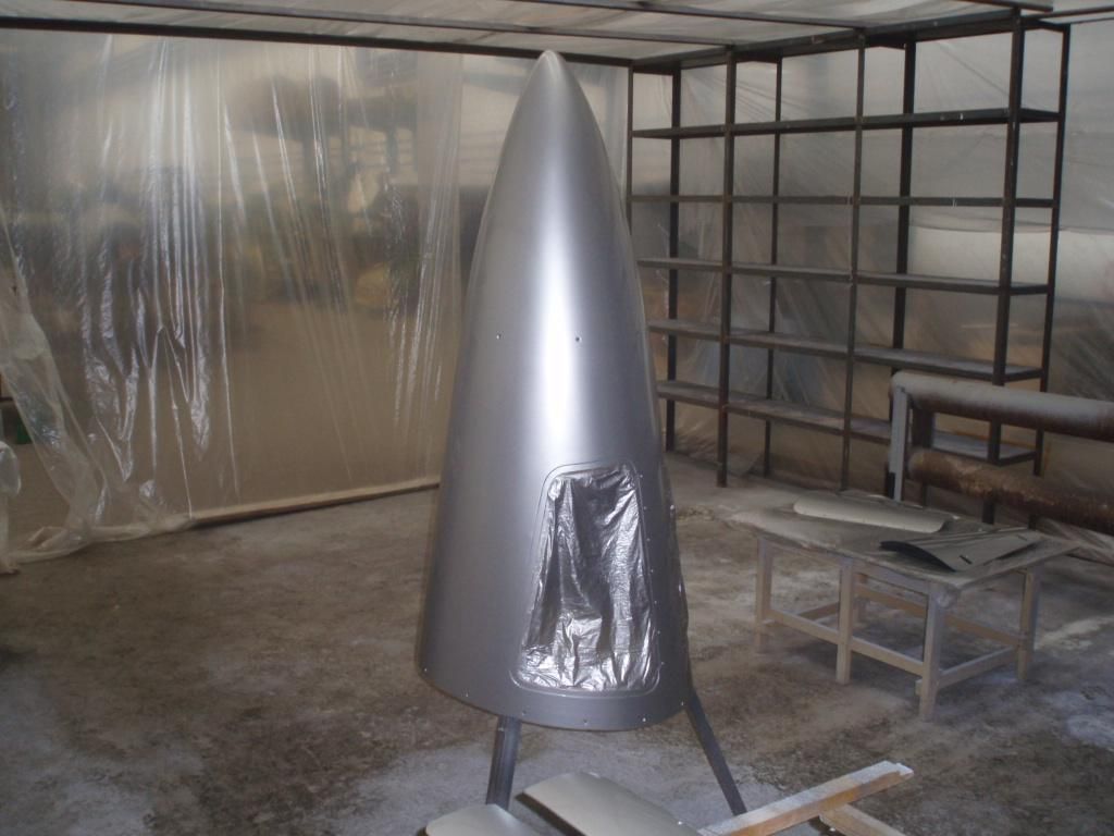

Воздухазаборники маслорадиатора.
Воздушные каналы вентеляторов.
    25,8 КБ · Просмотры: 187
    56,9 КБ · Просмотры: 176
    64,7 КБ · Просмотры: 183

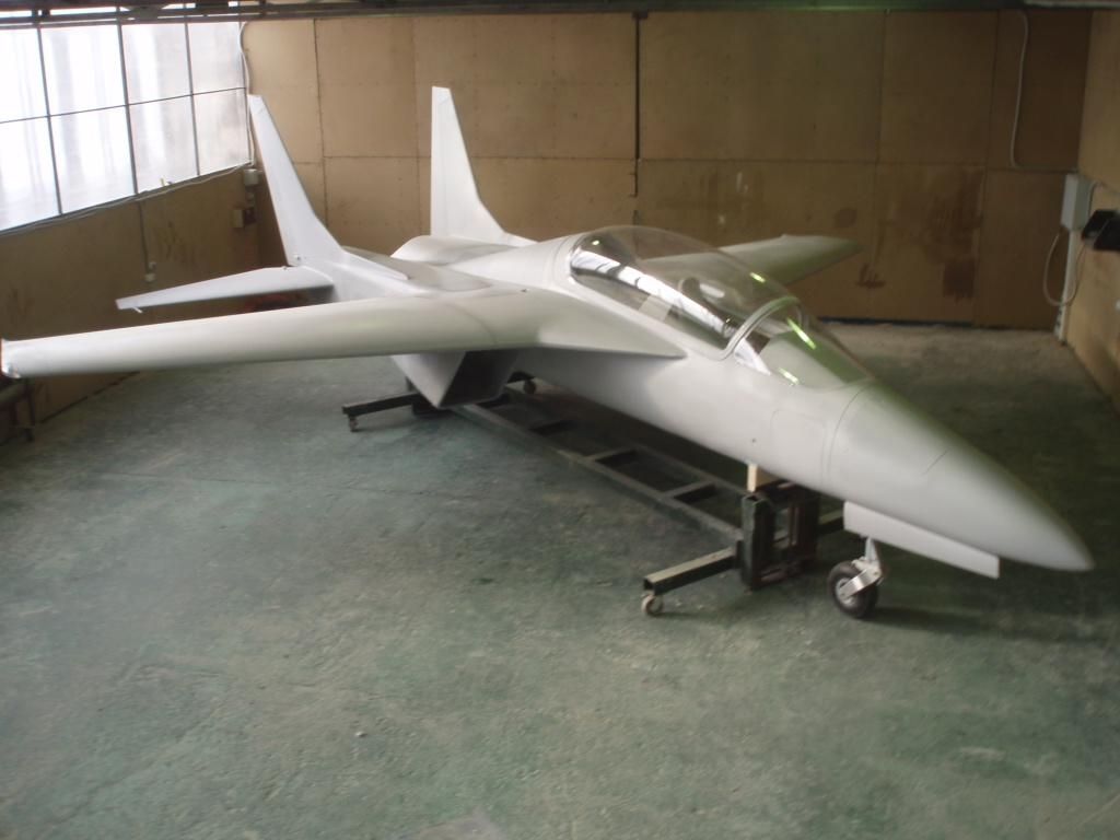

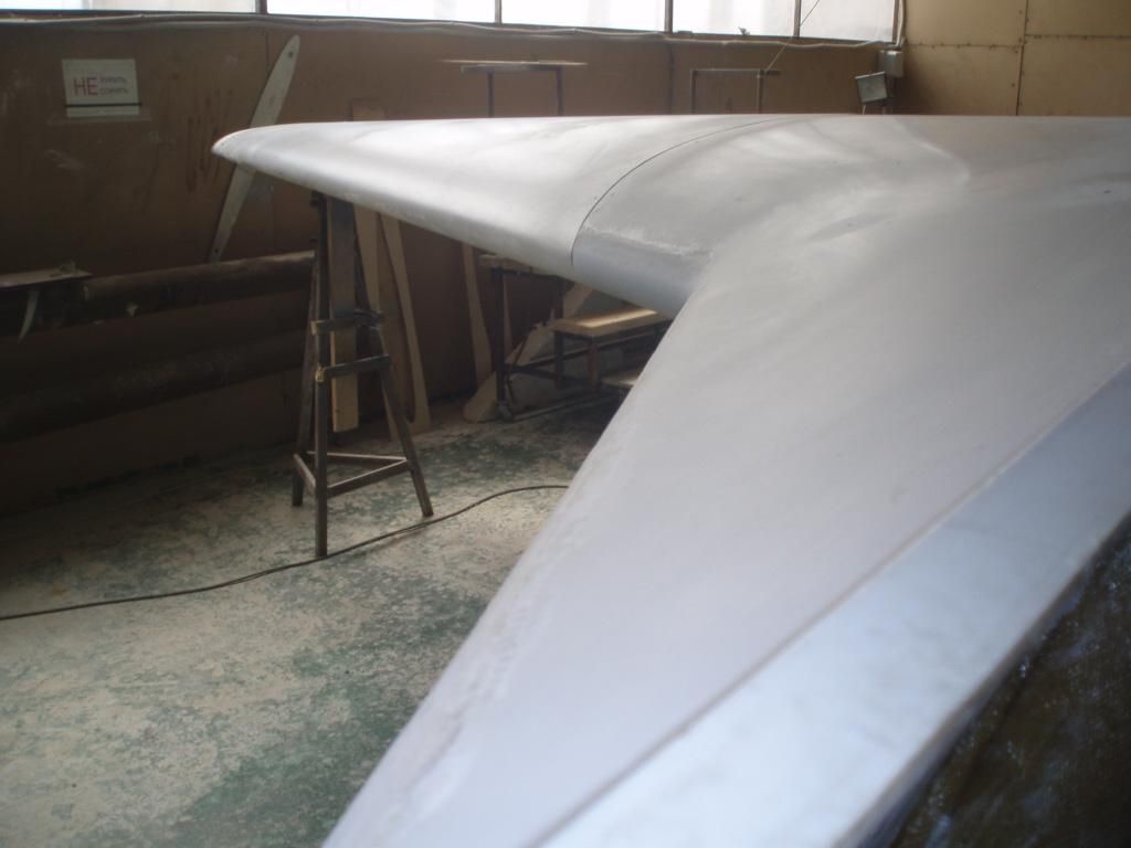

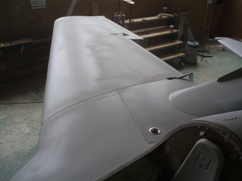

Планер решили не красить. Оставили в груниовке, до окончания испытаний. Уж очень много по-нему приходиться лазить. Но остальные поверхности покрасили.
    89,6 КБ · Просмотры: 181
    63,6 КБ · Просмотры: 189
    47,9 КБ · Просмотры: 173
Далее

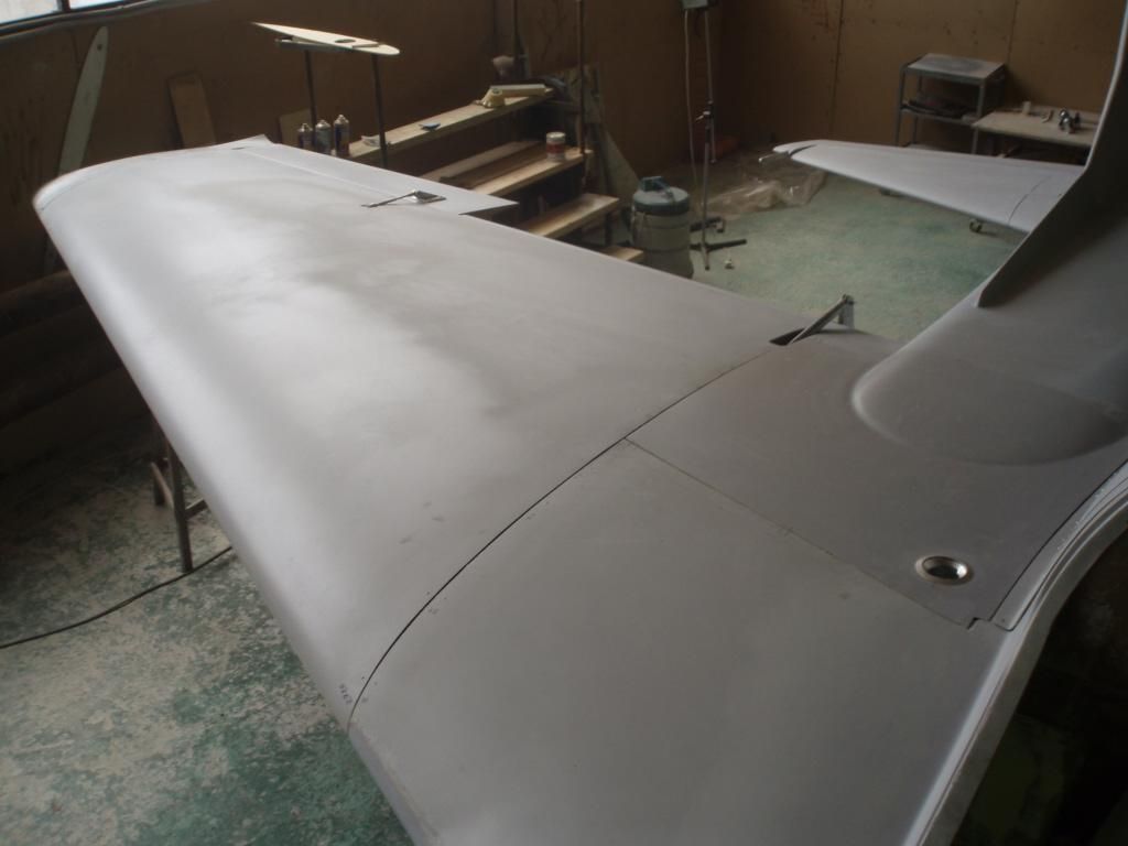

Вид на крыло из задней кабины.
    50,7 КБ · Просмотры: 183
    48,1 КБ · Просмотры: 172
    53,1 КБ · Просмотры: 171

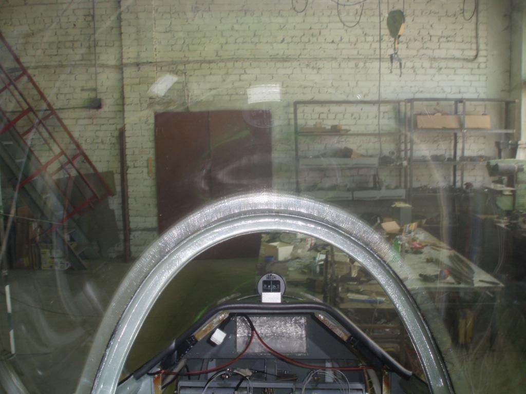

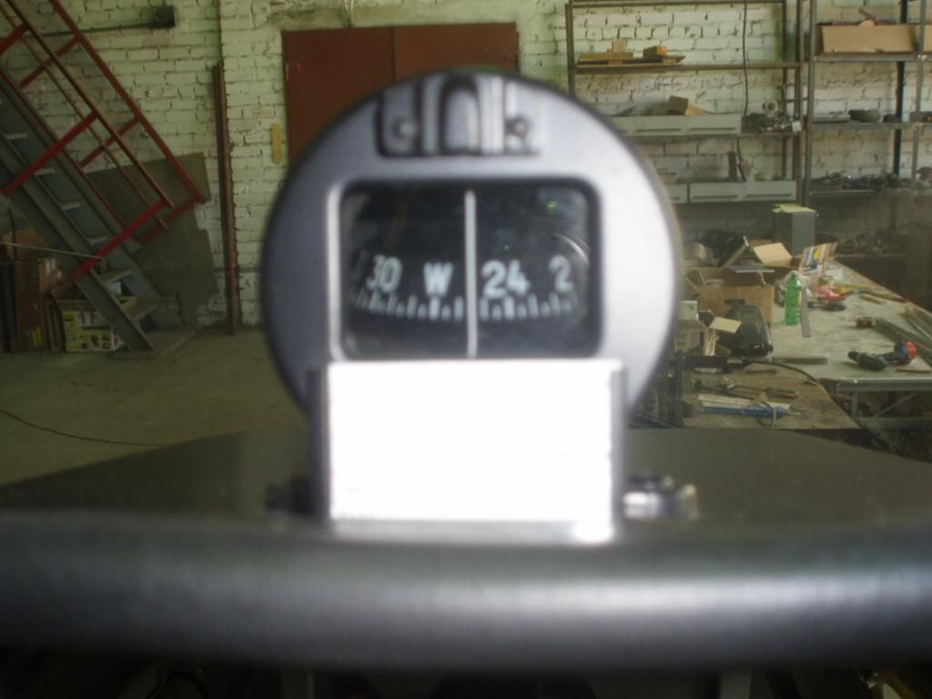

Вид из задней кабины.
Магнитный компас.

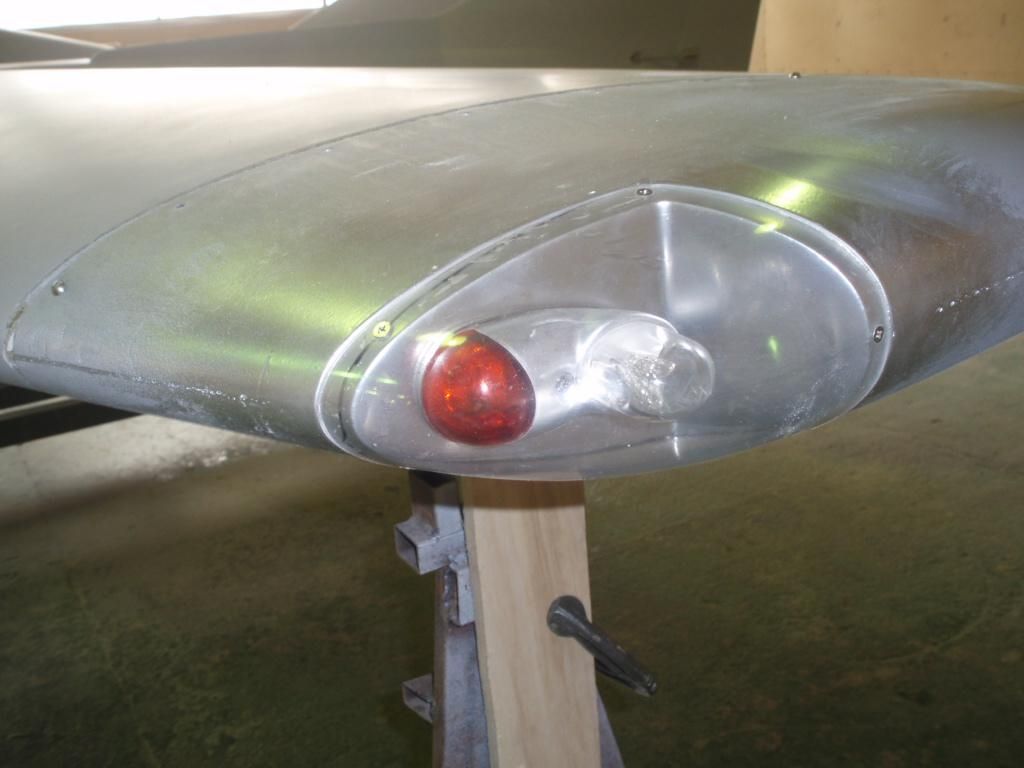

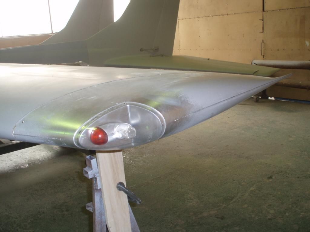

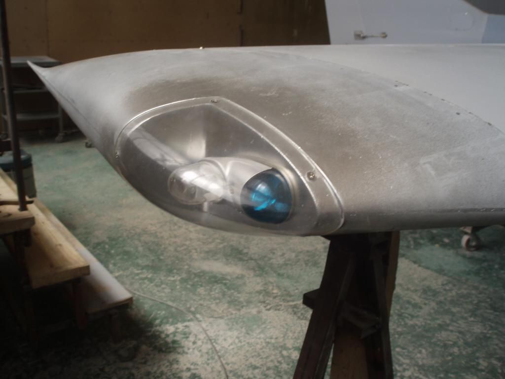

Законцовки крыла.
АНО и Strobe lights(пульсировающие((блин,правильно написать не могу)  огни)).
    62,7 КБ · Просмотры: 165
    58,5 КБ · Просмотры: 175
    59,6 КБ · Просмотры: 172
Законцовки крыла.
АНО и Strobe lights(пульсирующие((блин,правильно написать не могу)  огни)).
Мерцающие, бывает со всяким 😉

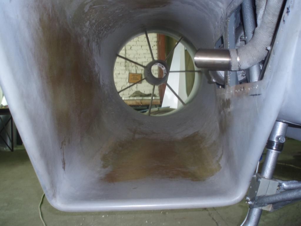

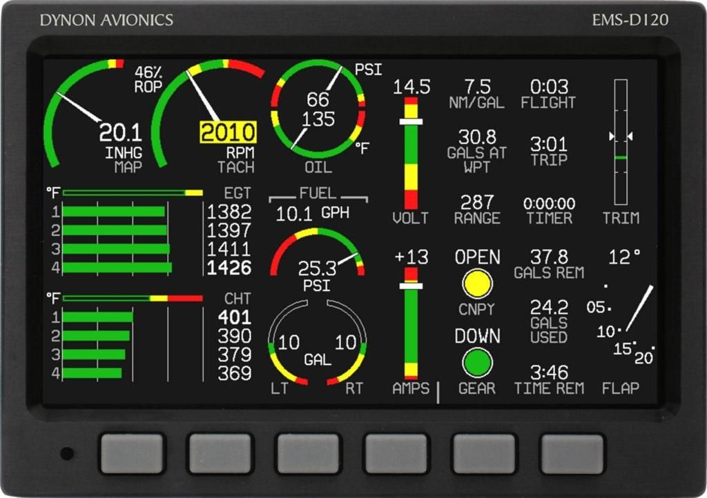

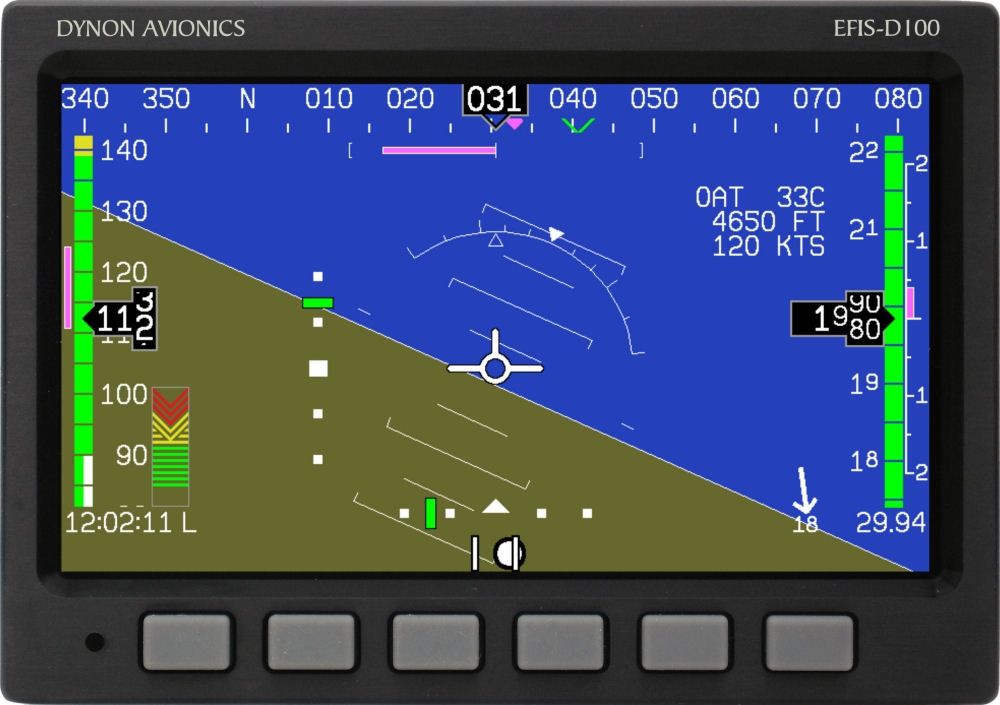

Всё же решили выхлоп двигателя в шахту импеллера вывести? Я всё же надеялся, что по стандартному решите, просто наружу.

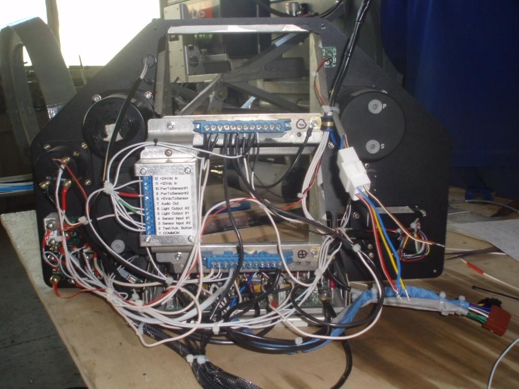

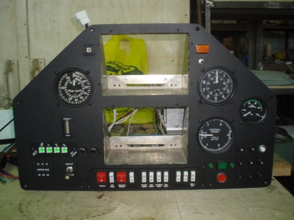

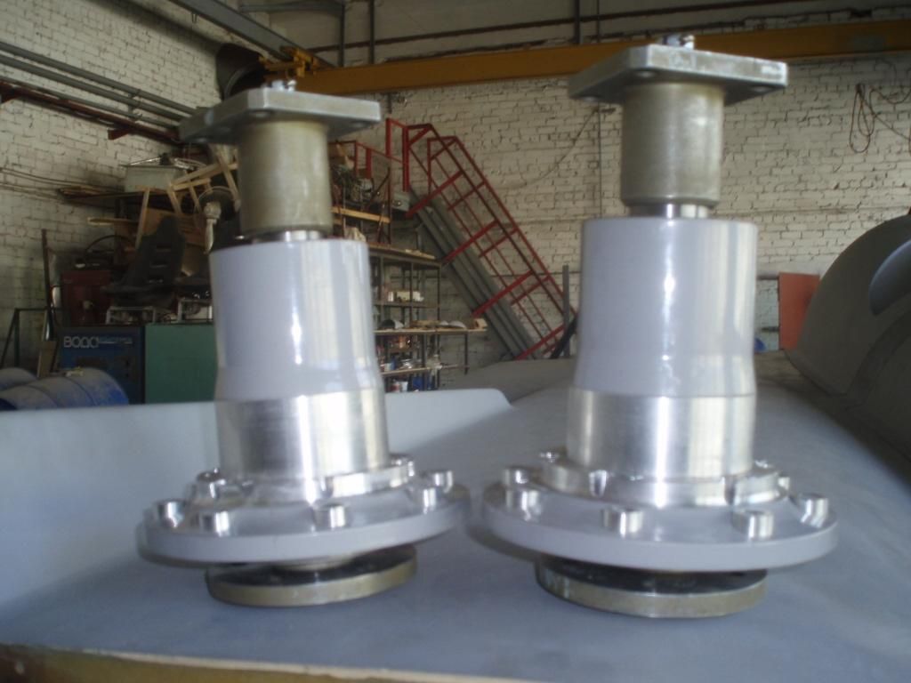

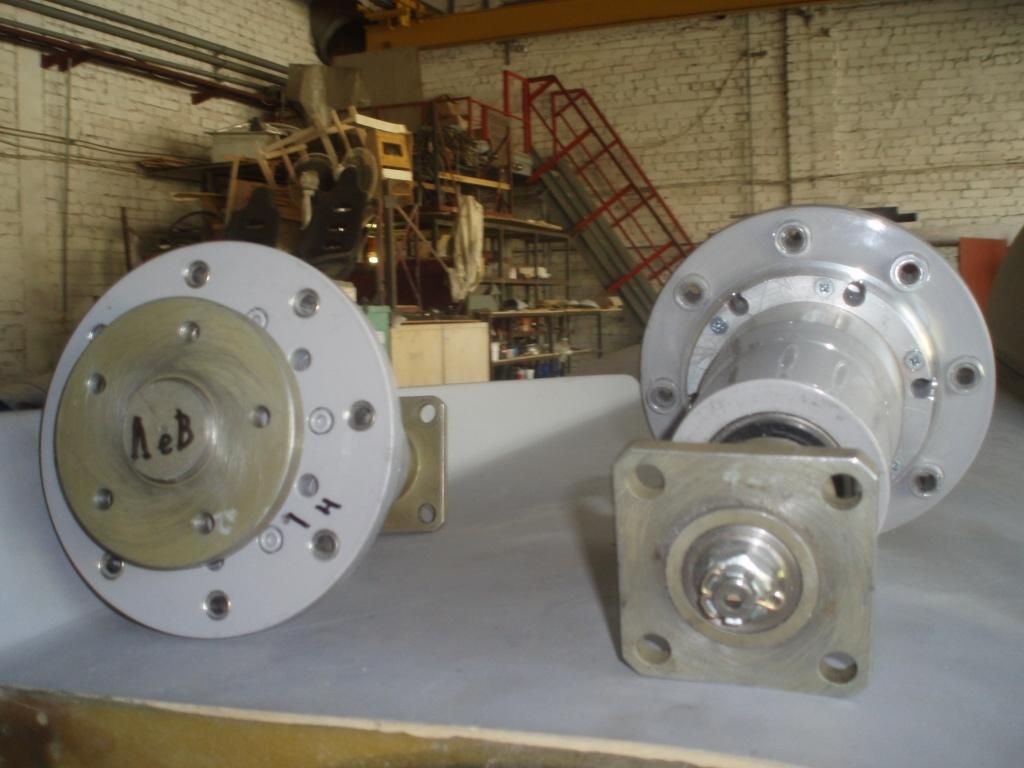

Обратная сторона приборки.
Собрали новые ступицы вентиляторов.
    106,4 КБ · Просмотры: 171
    72 КБ · Просмотры: 169
    76,4 КБ · Просмотры: 190
Уважаемый
Malish!
Рекомендую продумвть вопрос отвода выхлопных газов проводного ДВС за пределы входного канала вентилятора. Выполненная конструкция "страдает" существенными недостатками:
- значительной потерей величины тяги МВУ (разные термодинамические параметры воздуха и газа; повышение температуры смеси "воздух-газ" на входе в вентилятор будет эквивалентно работе МВУ при высокой температуре по климатической характеристике подобно любому ВРД);
- ухудшению характеристики воздухозаборника из-за различия расходов на его входе и выходе в вентилятор;
- снижению надежности работы МВУ из-за повышения вибрационных (усталостных) напряжений в лопатках вентилятора.
(передача печального опыта работы с ВРД и МВУ).
Пока просматриваются два варианта:
1. Без существенного изменения конструкции МВУ и входного канала: выхлопной трубу ДВС придать каплевидную форму и продлить её через весь входной канал (ВК) до выхода наружу через стенку ВК и оснащения её насадком для обеспечения выхлопа по направлению ближе к направлению полета. Часть выхлопной трубы, проходящей непосредственно в ВК обеспечить легким кожухом-обтекателем, устанавливаемым с зазором по выхлопной трубе (для обеспечения вентиляции, повышения жесткости выхлопной трубы на прямом участке в ВК.
2. Существенное изменение МВУ (более на будущее):
Проработать перемещение вентилятора вперед, чтобы выхлопная труба ДВС находилась за ним по потоку (или переместить выхлопную трубу за вентилятор в существующей конструкции). Это обеспечит устранение перечисленных недостатков выполненной конструкции и позволит обеспечить даже ощутимый прирост тяги МВУ на всех режимах.
Я Ваи уже отвечал. Ваш подход к Холодному вентилятору ошибочен. Вы всё взяли от двух-контурного ТРД. А это СОВЕРШЕННО разные концепции. За 15 лет, я прочитал всё, что есть в мировой публикации о Ducted fan. Там чётко говориться, что нельзя сравнивать его с ТРД.
Спасибо за рекомендации. Но теория не всегда сходится с практикой.
А Вы вообше-то, что либо создали в железе? Или только на бумаге?
