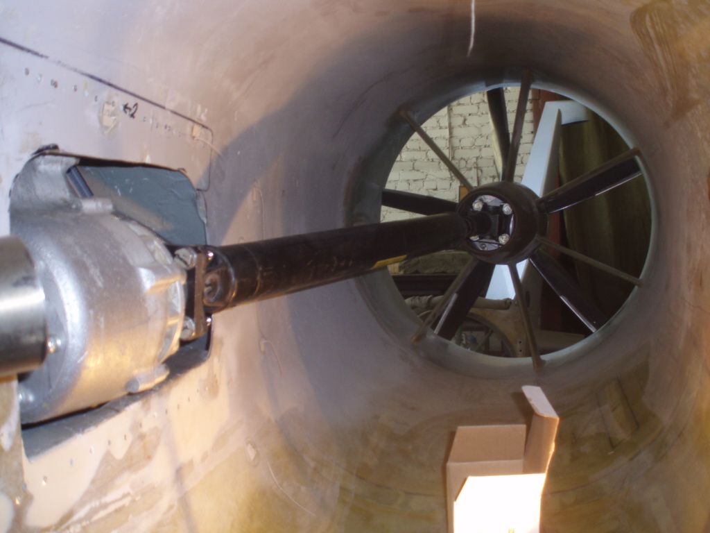

Постройка самолёта PJ-II.
Установлен левый вентилятор и его вал.

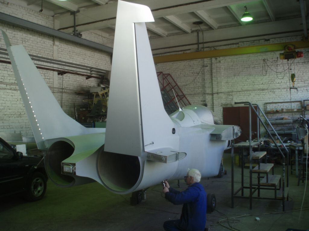

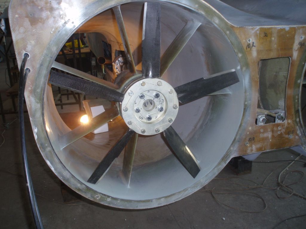

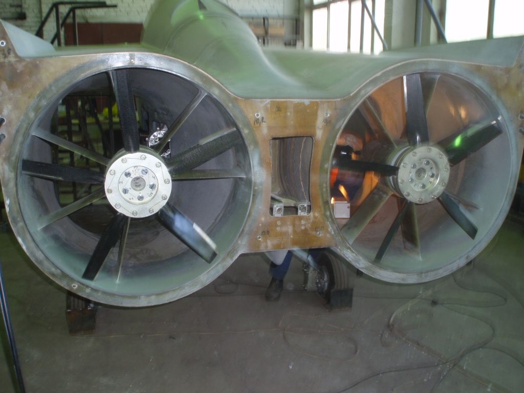

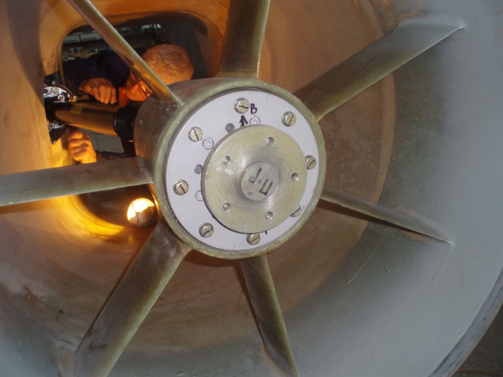

А сейчас несколько фото о сегодняшней работы с железками, а не с БУМАГОЙ.
Ступица правого вентилятора.
Оба вентилятора установлены
Теперь настала очередь хвостовой части фюзеляжа.
