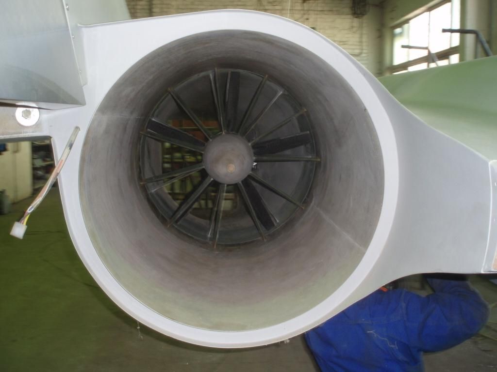

http://www.homebuiltairplanes.com/forums/attachments/aircraft-design-aerodynamics-new-technology/31138d1396211283-ducted-fan-aircraft-mw2-tm-jpg.jpg
"With hindsight, I think that unless you want a jet fighter look a like, the extra weight of duct and shaft and construction complexity, coupled with a possible noise problem, that a propeller is the better option for small light aircraft. Probably why there are not many ducted fan aircraft about.
Attached is a picture of the aircraft as it is today after my successor re sprayed it and finished off the engine cover blisters."

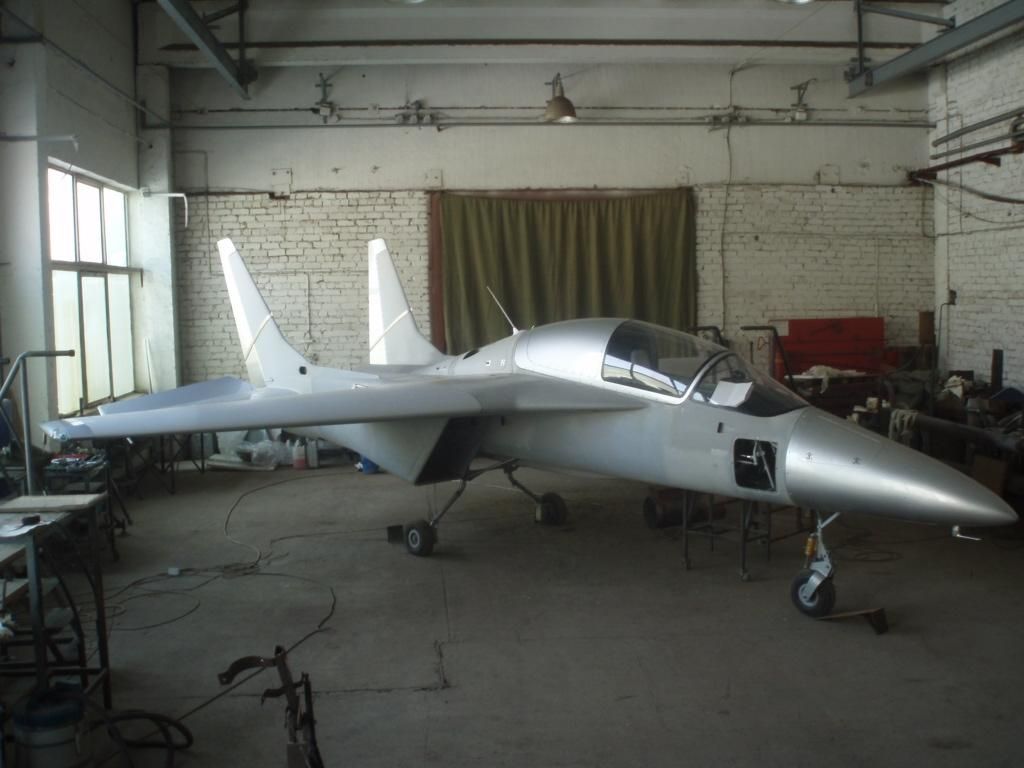

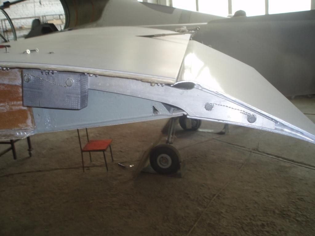

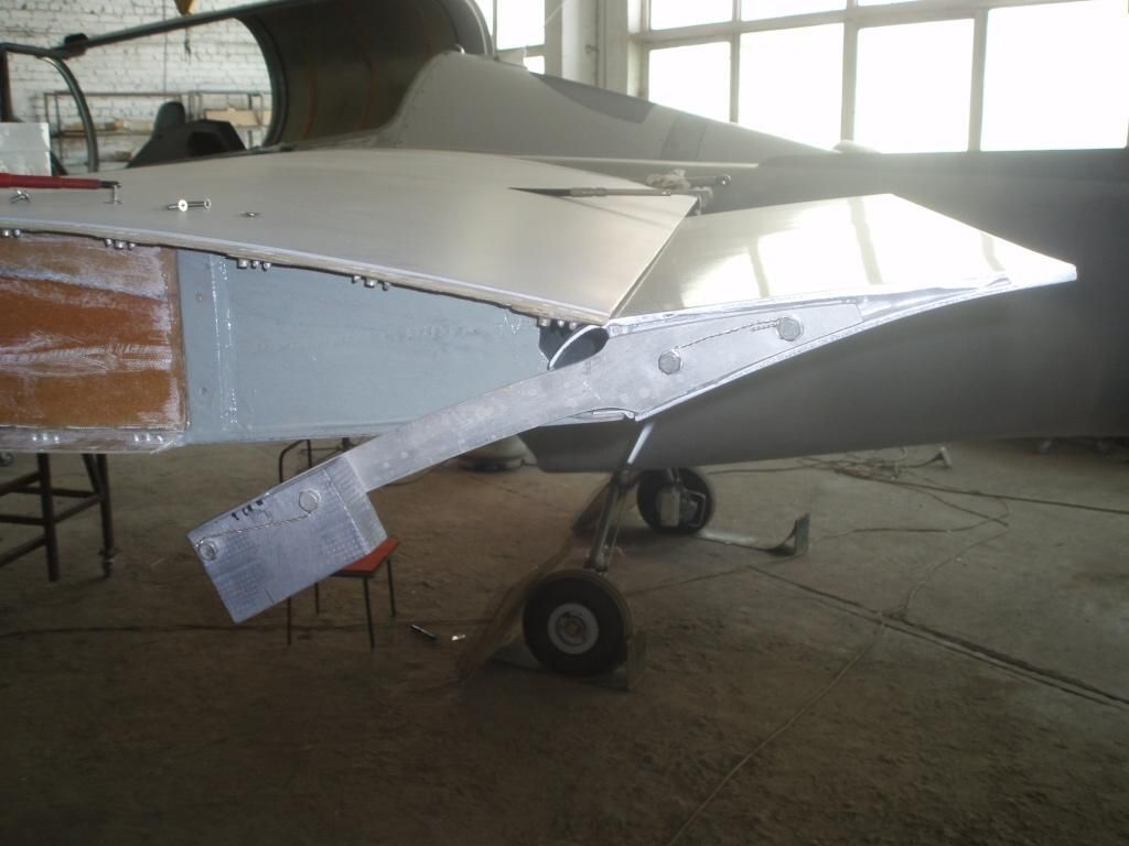

Балансировачные грузы на эйлеронах.
Законцовку поставили(левую)
    60,4 КБ · Просмотры: 140
    66,2 КБ · Просмотры: 142
    46,3 КБ · Просмотры: 148

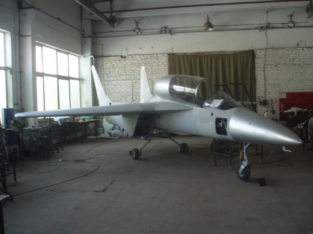

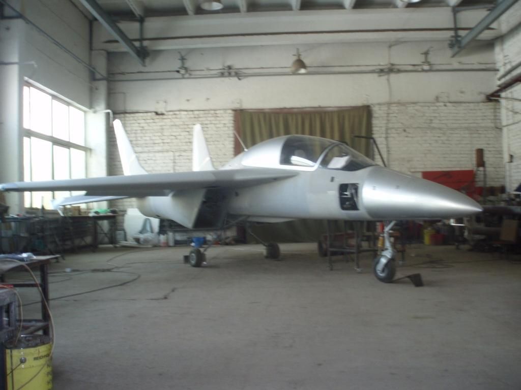

А всётаки он КРАСАВЕЦ.
    64,9 КБ · Просмотры: 136
    66,1 КБ · Просмотры: 137
    74 КБ · Просмотры: 139

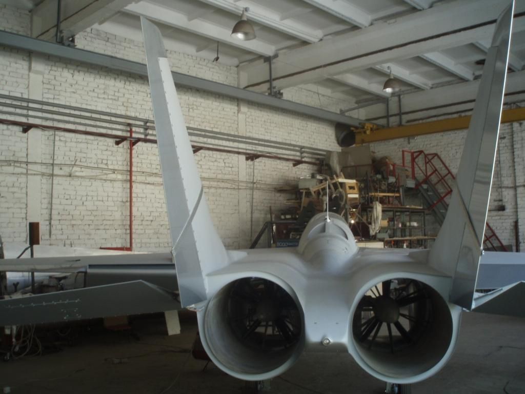

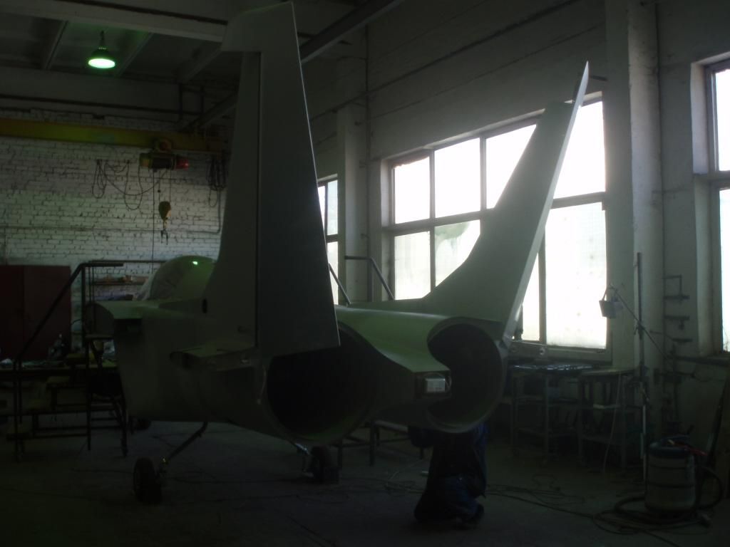

Вид с зади.
    49,7 КБ · Просмотры: 145
    60,2 КБ · Просмотры: 144
    84 КБ · Просмотры: 135
А может взять его, как УТ. Вместо ЯК-130. Намного дешевле.Но скорей всего меня убьют.
