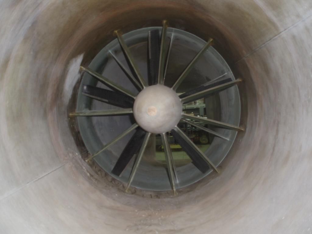

левый вентилятор
-статор перед ротором?
-Ul-39=

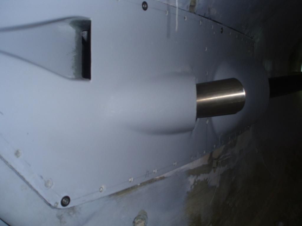

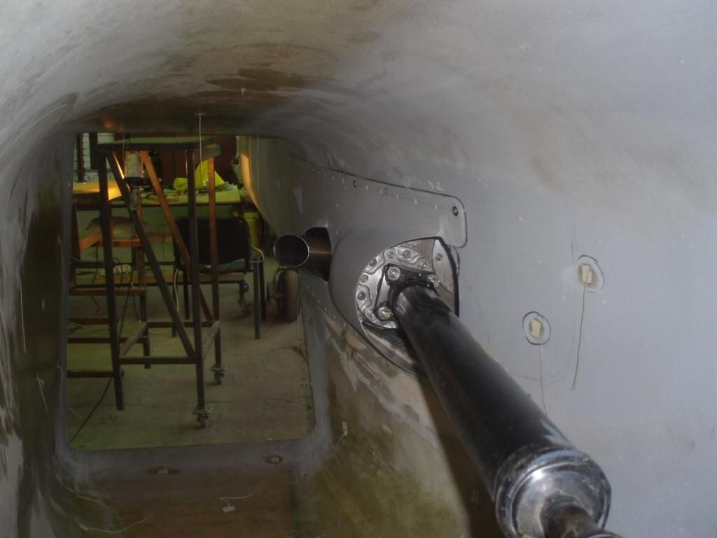

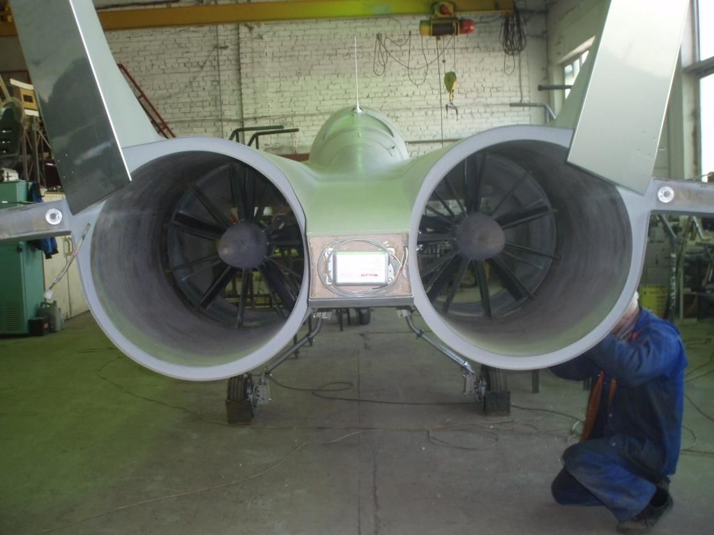

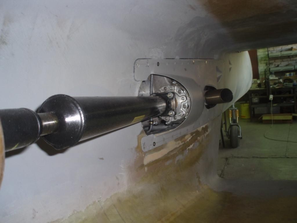

Обтекатели выхлопных труб и редуктора.
    50,9 КБ · Просмотры: 169
    29,3 КБ · Просмотры: 162
    56,4 КБ · Просмотры: 173
    171,3 КБ · Просмотры: 174
@ ЖоржФеникс Справедливости ради я хочу вас  поддержать в вопросе конуса на выходе ВП после МВУ и выражу только своё мнение, не претендуя на истину в конечной инстанции ..На всех движительных установках, использующих силу реакции отбрасываемого газа , существует такой конус расширяющий сечение выхода рабочего тела (ВМ воздушной массы).Дело в том ,что, по закону сохранения энергии в сосудах , в расширяющемся потоке падает Р давление (pgh) , а динамический поток  P[sub]o[/sub]V[sup]2[/sup]/2 , увеличивается,т.е.увеличивается в частности V скорость истечения ВМ..Ну а дальше  всё по Ньютону, которого упоминал@ Malish, увеличивается сила тяги соответственно..

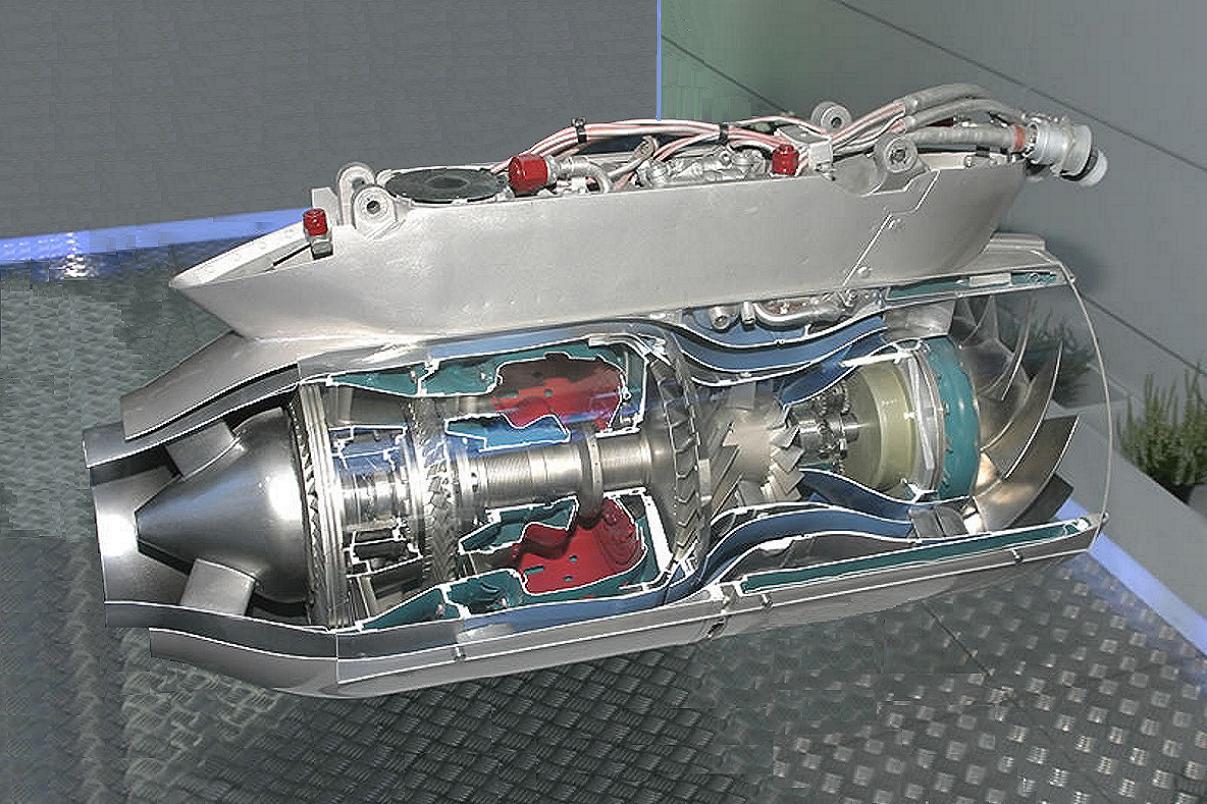

Показанный ТРД-это двигатель для КР, выпускаемый "Мотор-Сич"?

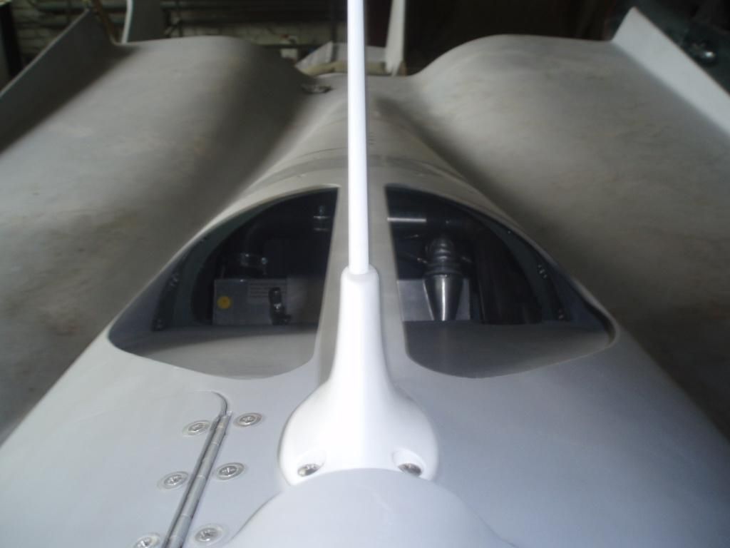

У воздухозаборников NACA, видимых на фото, скруглённые края. Это неправильно, на этих кромках сворачиваются вихри,и кромки рекомендуется делать острыми!
Пальцем ткните пожалуйста в эти кромки. Для общего развития, так сказать.
И ТТХ озвучьте пожалуйста!
http://ru.wikipedia.org/wiki/%D0%A2%D0%A0%D0%94%D0%94-50
Технические данные ТРДД-50АТ:
    Максимальная тяга — 450 кгс.
    Удельный расход топлива на максимальном режиме — 0,71 кг/кгс*ч.
    Диаметр — 330 мм.
    Длина — 850 мм.
    Сухой вес — 82 кг.
    Используемое масло - ВТ-301.
    Используемое топливо — Т-1 (авиационный керосин), Т-6, Т-10 (децилин), ТС-1, РТ.
Любопытный моторчик в общем. Его бы раза в два по диаметру увеличить  :🙂
Просто ткнуть не получится. Боковые фигуристые кромки входного отверстия.
Судари! Все же это ветка @ Malish об очень интересном проекте. Давайте не будем засорять её рассуждениями о двигателе, который я показал в посте #264 - в обмен на один мой пост дополнительной информации.
Вся информация - из открытых источников с небольшими моими комментариями.
На вложении показаны три двигателя одного класса:
- 37-01Э - разработки и производства Омского МотКБ, внутрифюзеляжное исполнение;
- 36МТ (ТРДД-50АТ) - разработки и производства рыбинского НПО "Сатурн" (клон двигателя 36 ОмскогоМотКБ);
- РД95-300 - разработки московского ОКБ "Союз", производство "Мотор-Сич".
36МТ - симметричный ответ Украине на стремление войти в ЕС и НАТО, что автоматически исключало поставку РД95 в Россию.
Все двигатели одного класса - ТРДД - и предназначены, в основном, для БПЛА различного назначения. Имеют тягу ДО 450 кгс, уровень которой устанавливается соответствующей комплектовкой двух-трех ДСЕ в зависимости от ТЗ на БПЛА.
Все двигатели не имеют грифа секретности и поставляются на экспорт в составе БПЛА. Продажа двигателей частным лицам "не приветствуется"
Для любителей были бы интересны варианты исполнения на максимальную тягу 150...250 кгс, как обладающие повышенным ресурсом и позволяющие применить менее теплостойкое и токсичное масло, чем ВТ-301, которое не приветствуется человеческим здоровьем.
Запуск двигателя в любительских условиях - от источника воздуха высокого давления. Встроенный генератор отдает мощность 2...4 кВт. Система управления - электронно-гидравлическая. Маслобак может быть выносным (принадлежностью ЛА).
Возможна переделка в ТРД тягой до 120 кгс (даже в соответствующем гараже).
Вполне возможно применение на самолетах класса BD-5 и подобных.
Во всех источниках указан удельный расход топлива в стендовых условиях. Для условий полета - коммерческая тайна.

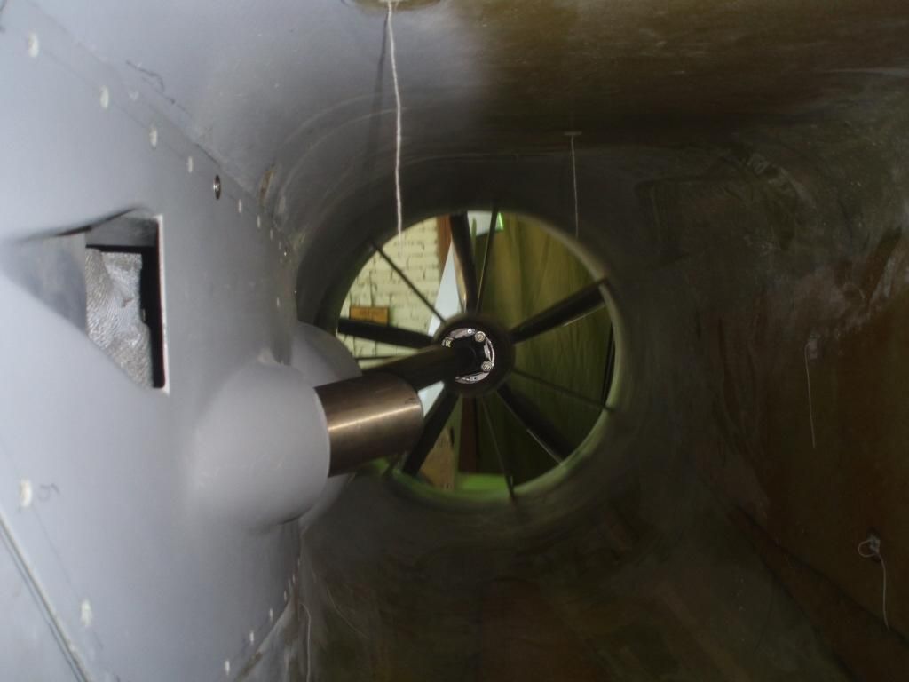

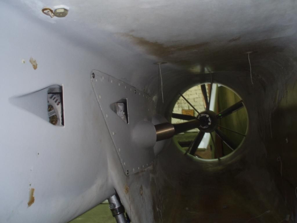

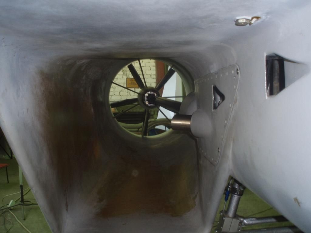

Ещё несколько фото:
Наклееные "верёвочки" в предыдущих испытаниях показали, что воздушный поток в канале, довольно-таки ламинарный.
    42,6 КБ · Просмотры: 164
    44,9 КБ · Просмотры: 158
    56,4 КБ · Просмотры: 159

Могу ошибиться, но это очень похоже на явление спутная струя от разнотемпературного и разноскоростного смешивания потоков в канале импеллера (пульсирующий выхлоп двигателя - наверняка её должен провоцировать!).
Слишком большие скорости в канале - верёвочки мало что покажут, только повышенный шум может указать на спутную струю.
В нашем самолёте, таких шумов я не наблюдал. На оборот, шум был менше, чем у открытого винта.

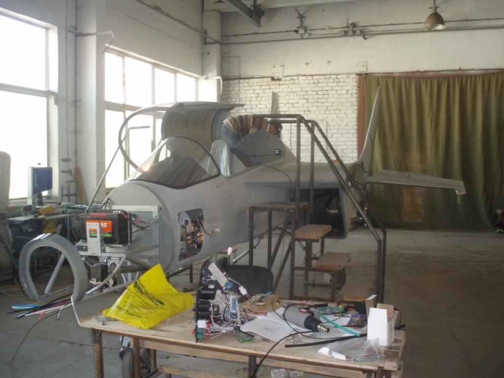

Сейчас, очень мало времени на разговоры. Закончим сборку самолёта(в Апреле). Потом я всё чётко доложу. Был я прав, или нет.
А пока, опять фото:

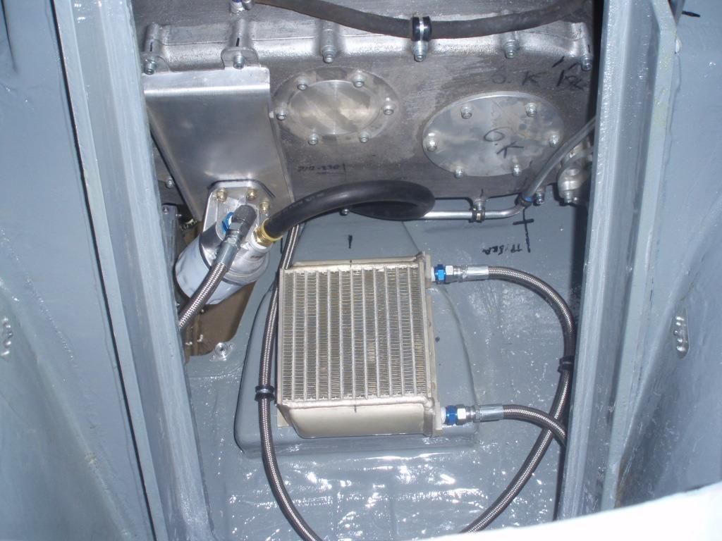

Обтекатели редуктора в канале, вызвают "отсос" воздуха , в отсеке радиатора/маслорадиатора в такой степени, что двигатель и на земле не перегревается. Даже без электро-вентилятора на радиаторе охлождения.
    103,1 КБ · Просмотры: 161
    39,7 КБ · Просмотры: 163
    51 КБ · Просмотры: 164
Есть вероятность, что случайно и удачно попали в резонанс "стоячей" акустической волны (в этом режиме на слух шума нет - но волновое давление, всётаки присутствует. Чтобы его выявить, нужен шумомер, чтобы по резкому росту в дицибелах, убедится в наличии и отсутствии) - повезло!

Возможно для некоторых "случайно и удачно", а у нас всё было просчитано в максимальном приблежении. теперь дело за динамическими испытаниями(статику уже прошли).

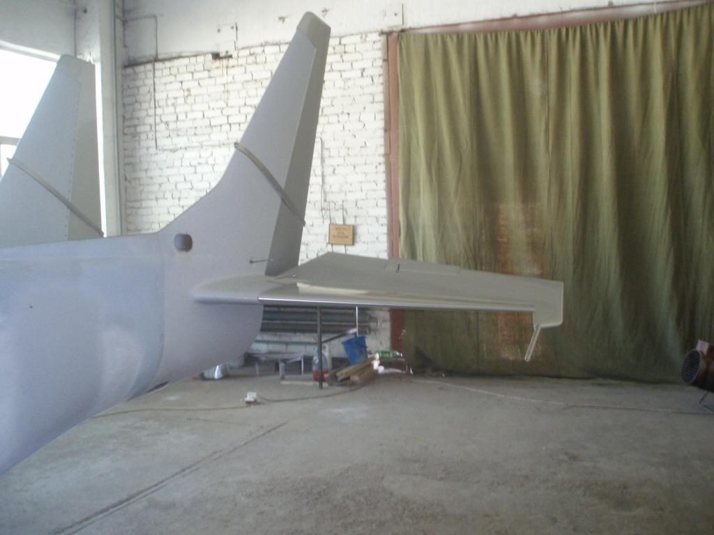

Теперь начнётся дилема об аэродинамике 😎

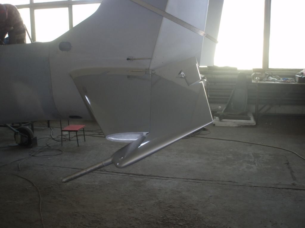

Установлены стабилизаторы и рули высоты
    66,9 КБ · Просмотры: 162
    49,9 КБ · Просмотры: 158
    88,1 КБ · Просмотры: 150
