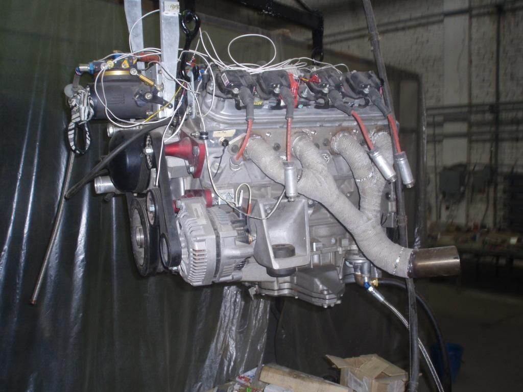

Статическую тягу замеряли при стендовых испытаниях, показания 350+кг. на 4000об/мин(больше движок не раскручивался). Это уже хорошо(максимальный взлётный вес - 1000кг.) Думаем, что при достижении взлётной скорости, ещё раскрутится до 5000(максимальные обороты для этого двигателя 6500).
Двигатель - "GM LS-6 V8" обьёмом 5,7л. Сухой вес - 200кг. На оборотах 5000 развивает 388лс.
Сейчас идёт финальная сборка самолёта(окончательная отделка и установка всех систем). Постараюсь в ближайшие дни выложить больше фотографий.
вес двигателя где то из области фантастики
килограмм на 150 занизили
Сухой вес 200кг - ФАКТ. Взвешивали. Если Вам это важно, поройтесь в нете. Двигатель полностью алюминевый со спортивной машины "Шевролет Корвет" и "Комаро". Двигатель LS-6
Всё правильно. До кризиса был 200 кг, а теперь "кг" упал и стало 302...Все правильно, кажется.
Снимите ЧУГУНЫЕ выхлопные патрубки, Компрессор кондиционера, автомобильный насос гидравлики и МНОГО другой мишуры и будет Вам 200кг!

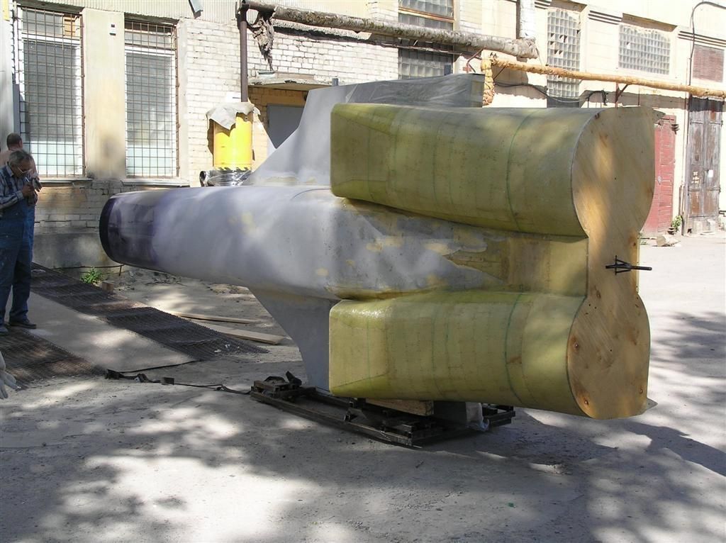

Уважаемый,искал площадь крыла по темам с 9 года,так и не нашёл!Предполагаю,что метров 15?
Удельная нагрузка около 80 кг\м2?

Нагрузка на м2 около 90 кг, если учитывать что часть центроплана "съедают" воздухозаборники. Но с другой стороны фюзеляж тоже "летит". Так-что может и 80 кг/м
