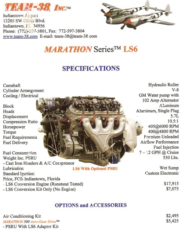

Не подскажете, сколько примерно будет стОить в России  привезённый из Штатов и растаможенный движок LS-6 со всем навесным оборудование, с редуктором и пр.?
Спасибо!
Не подскажете, сколько примерно будет стОить в Россиипривезённый из Штатов и растаможенный движок LS-6 со всем навесным оборудование, с редуктором и пр.?
Не могу сейчас Вам точную цифру дать. Редуктор(для нашего самолёта) делался в Белоруссии(сейчас цену ему мне пока ещё не дали). Сам GM LS-6 двигатель(в стандартном автомобильном варианте) со всей "обвеской" кроме электрики, будет стоить около 9тыс "зелёных". Плюс "авиационная" переделка ещё около 4-5 тыс "зелёными". Думаю тыс. 20 выйдет. Это без таможни и пересылок. Но всё "новьё".
Это, что он стоил в 2005 году, но без редуктора
