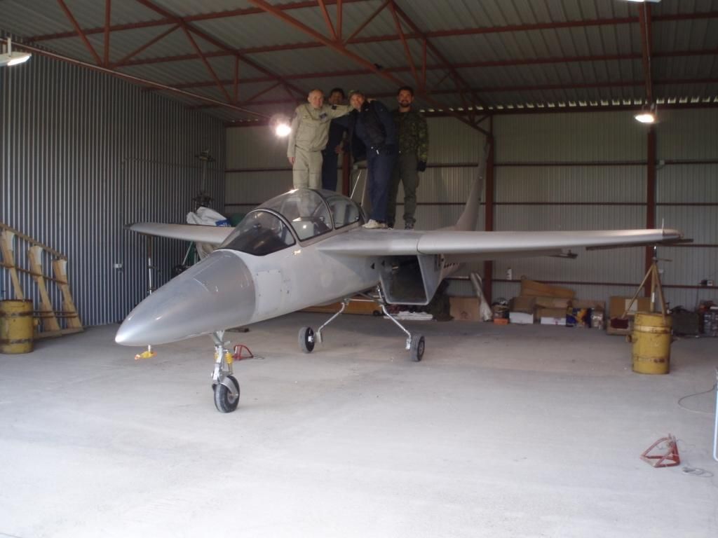

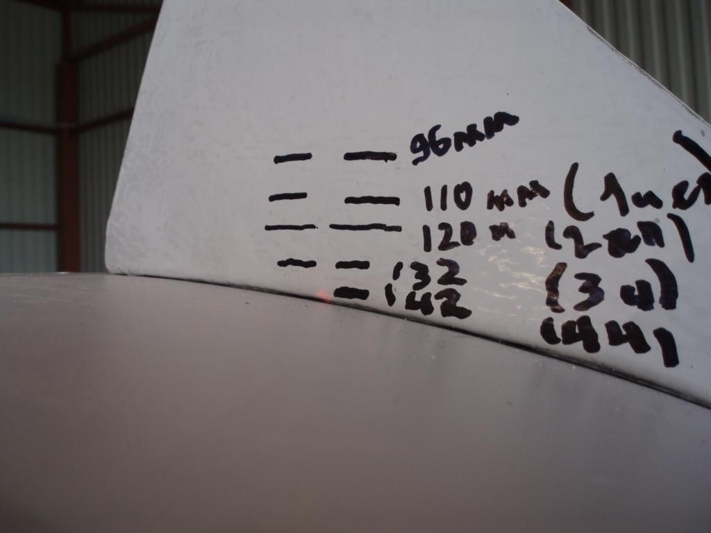

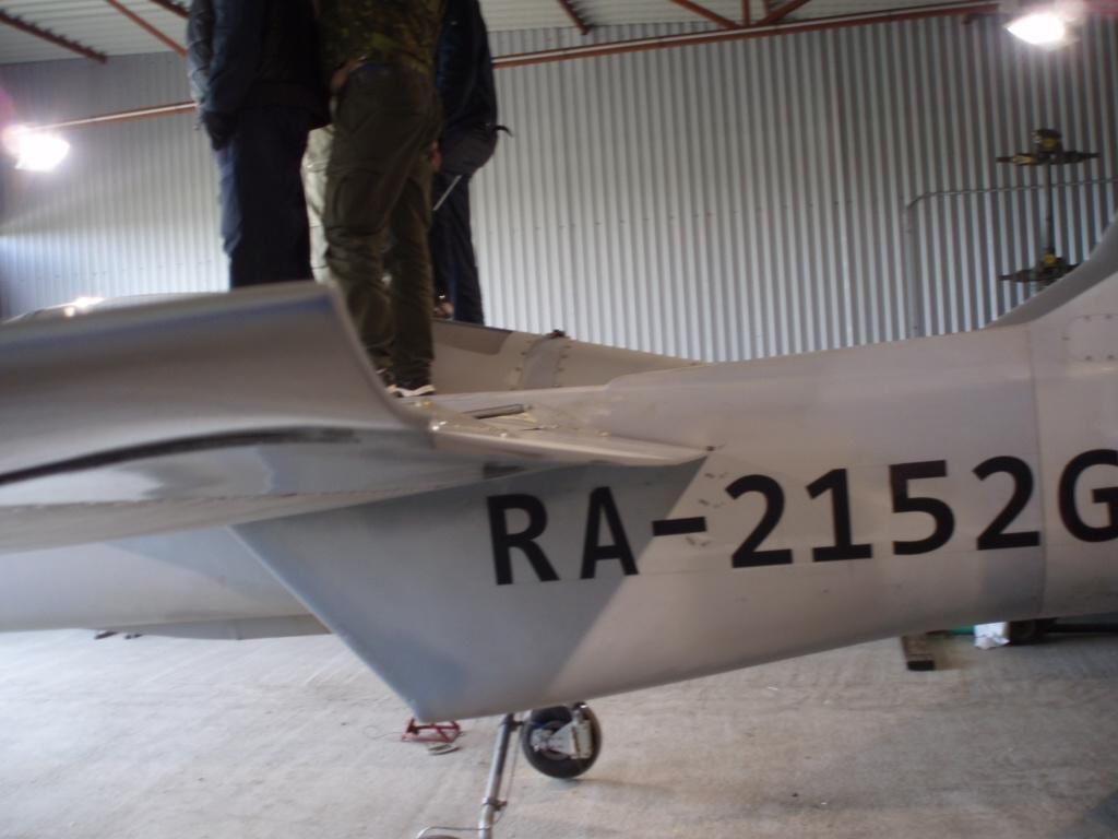

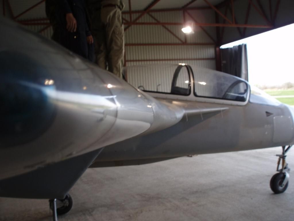

В эту Субботу по просьбе лётчика-испытателя ещё раз "нагрузили" крыло. Поддомкратили крыло под концы консолей до полного "отрыва" колёс основных стоек и затем добавили вес 4х человек.
Прогиб каждого крыла с этой нагрузкой составил - 142мм(Вес самолёта был - 1000кг + 4 человека - 350кг)

Прогиб передней и задней кромок крыла.

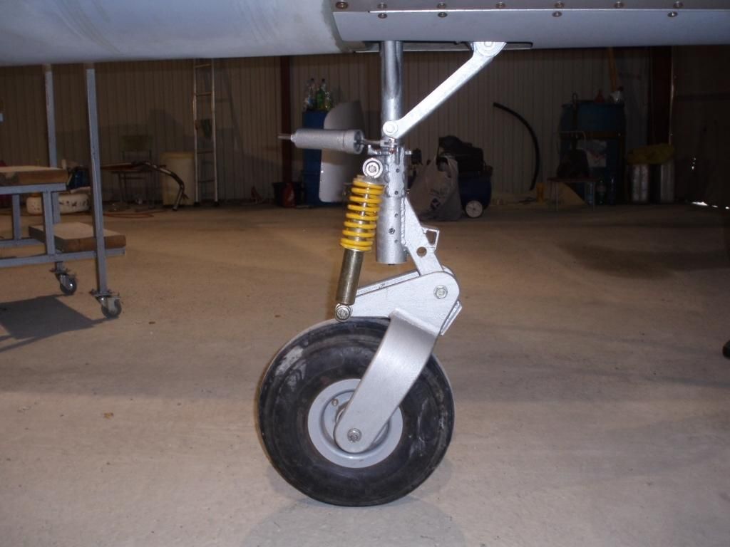

ЗЫ=вместо перестановки главного шасси не проще отогнуть
его вперёд? \всё равно-времьянка...\
Молодцы, но лучше мешками с песком, не очень верная картина нагруждения получается, т.к. перерезывающая сила практически нулю равна на конце крыла, а в случае поднятия за кончики крыла равна размеру перерезывающей силы в корне крыла. Да ещё и сужение у вас.
И все эти измерения фикция, естественно прогиб будет большим, т.к. на конце стенка тоненькая и не рассчитана на такое нагружение.
смотрите внутренние расслоения пойдут, не проконтролируете ни как.
"Стальные" ноги основного шасси уже были закалены и гнуть их невозможно(возможно, но могут быть и проблемы). Решили ПРОСТО поставить 20мм накладки из дюралевой бронеплиты БМД!
Мы знаем!(мы нагружали песком раньше), но пилот-испытатель ОЧЕНЬ настаивал, сделать это для него.
ОЧЕНЬ хорошо слушали за звуками(трещаний небыло и потом проверили стыковочные узлы крыла) при подьёме и нагрузке!
Я думаю, он хотел "замутить" манёвр на нём(бочку или петлю). Он сам сказал - самолёт пилотажный! Но с другой стороны, ему нужно было проверить его на "срывы" при всех положениях закрылков). Но в этот выходной полетать не пришлось(погоды не было).
А эту штуку(метку на заканцовке левого крыла) мы оставим до полётов и будем отслеживать РЕАЛЬНЫЕ изгибания крыла в воздухе(G-метры установлены в обеих кабинах)

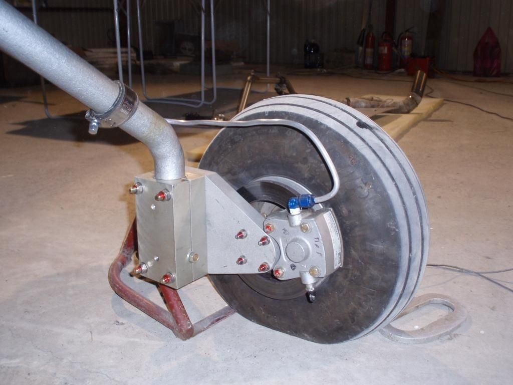

Установили " Shimmy damper " на носовую стойку.
    66,2 КБ · Просмотры: 142
