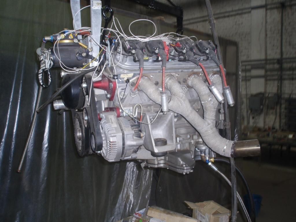

По словам американских самоделов - мотор корветте - самый подходящий из автомобилей для самолета.Над головками цилиндров достаточно объема
для охлаждающей жидкости,обеспечивающего нормальное охлаждение головок.Моторы конечно ,берут от битых  авто.Редукция - зубчатыми
ремнями нужной ширины.
-машина тоже красива!-не жалко было её ломать?
Машину не ломали, просто купили мотор который ставится на неё. Эти двигатели в свободной продаже от изготовителя(GM - General Motors)Потом переделали его на авиационный.
    98,3 КБ · Просмотры: 123
Да. Этот двигатель используют не только на гоночных машинах серии НАСКАР, но и в авиации. При "сухом" весе 200кг, он развивает мощьность до 500лс без форсирования! С форсировкой доводят до 1000+лс!
