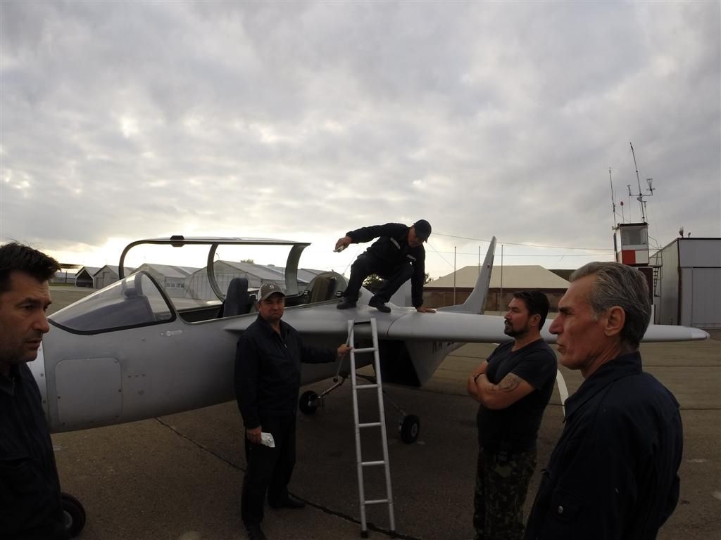

Пока, вот что мы сделали. Установили остекление в заднюю кабину.  кабину оснастили приборами и управлением. Теперь PJ-II настоящий двухместный самолёт
Купили новые свечи "Bosch Platinum +4"(четырёх электродные) для нашего LS-6 двигателя.
Планируем быть в Краснодаре к концу этой недели. Думаю продолжим полёты в начале следующей.
