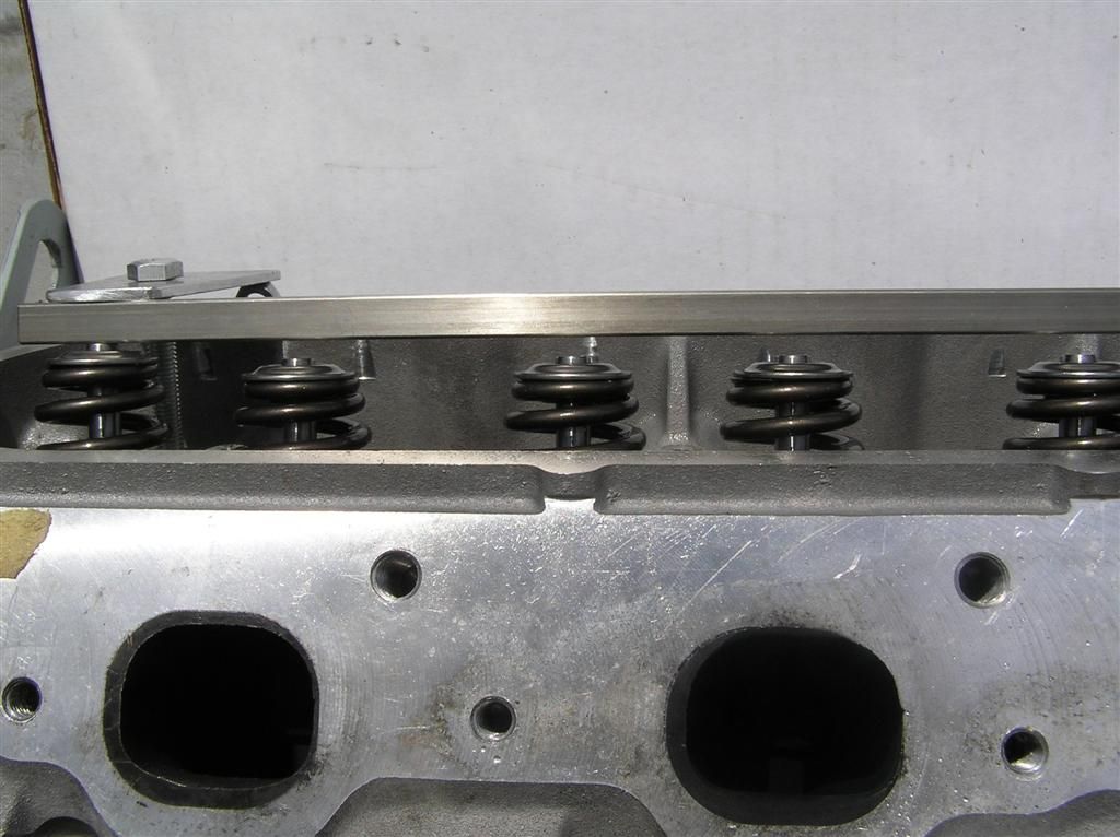

А в Апреле однако мы чувствовали себя как в ж**е(думали "хана" движку), пока не сняли головку. Оказалась ерунда:
    84,6 КБ · Просмотры: 147

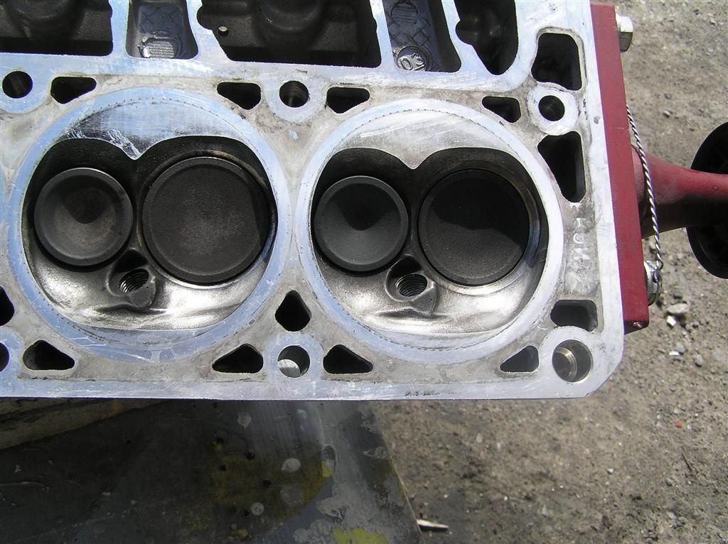

Повреждёный клапан:
    94,7 КБ · Просмотры: 155
    132 КБ · Просмотры: 161
Поправьте меня, это левый клапан так прогнуло от температуры ВГ?
Да, действительно "прогнуло", но не от температуры! А от детонации! Впускной клапан - он пустой внутри(весит 70гр). От детонации его "замяло". Выпускные клапана(меньшего диаметра) заполнены Натрием. Сейчас поставили новые впускные клапана(цельные) их вес 100гр. А вся проблема с бензином! Хрен знает что мы купили в Краснодаре(в Волгограде мы знали где покупать нормальный бензин).
это левый клапан
Левый клапан - это выпуксной(он меньшего диаметра). Смотрите разницу в "правых" впускных клапанах. Выпускные клапана уже имеют "воронку", а впуксные почти плоские. Смотрите разницу на отражении тени на головке.
