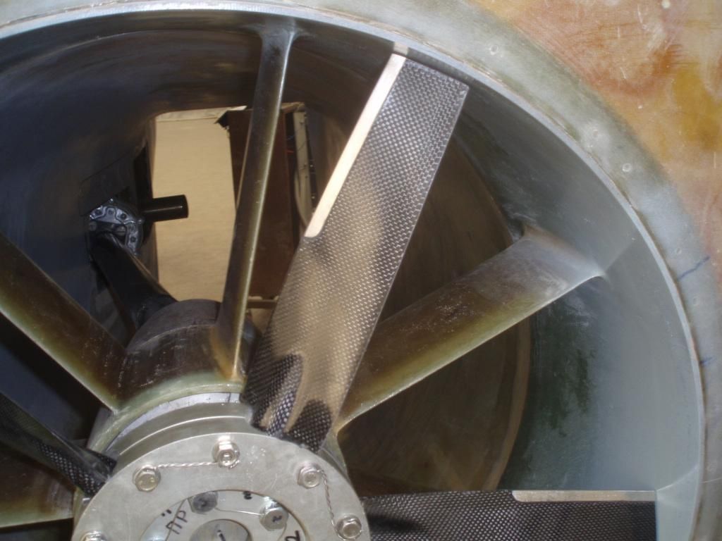

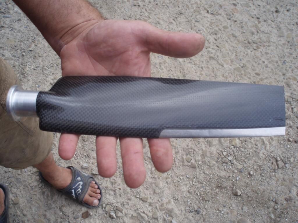

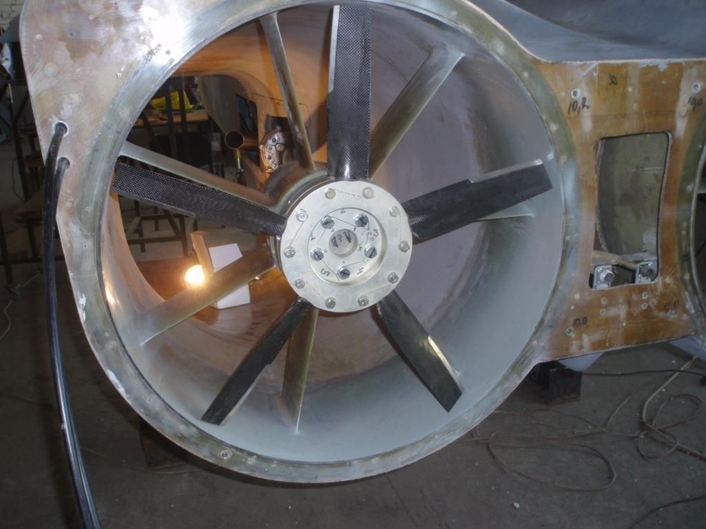

Доброго дня скажите про лопасти которые Вы используете для установки. На какие обороты/мощность они рассчитанные, диаметр и можно ли их достать и по какой цене? Можно в личку. Заранее спасибо.
Orex
Привет земляк!(можно?)
Секретов у нас нет, тем более, это уже всё было озвучено раньше.
"лопасти"(лопатки) вентиляторов были сделами Мишей Никитином(один из нашей команды). Диаметр вентилятора = 690мм. Максимальные обороты(сейчас) = 7100об/м. Мощность, примерно(388лс делить на два и минус потери на мультипликаторе) = 175лс на один вентилятор.
Не знаю, зачем они Вам нужны(сделаны под определённые параметры СУ и самолёта).
А так в личку пожайлуста.

Уважаемый, Orex, позвольте поинтересоваться по какой аэродинамической схеме выполнены Ваши вентиляторы или это собственная разработка?
Поэтому наверно правильней - трансмиссия.
Cпасибо! Моя ошибка/описка.
Система "Ducted fan" - вентилятор в воздушном канале. Собственная разработка на основе этой системы.

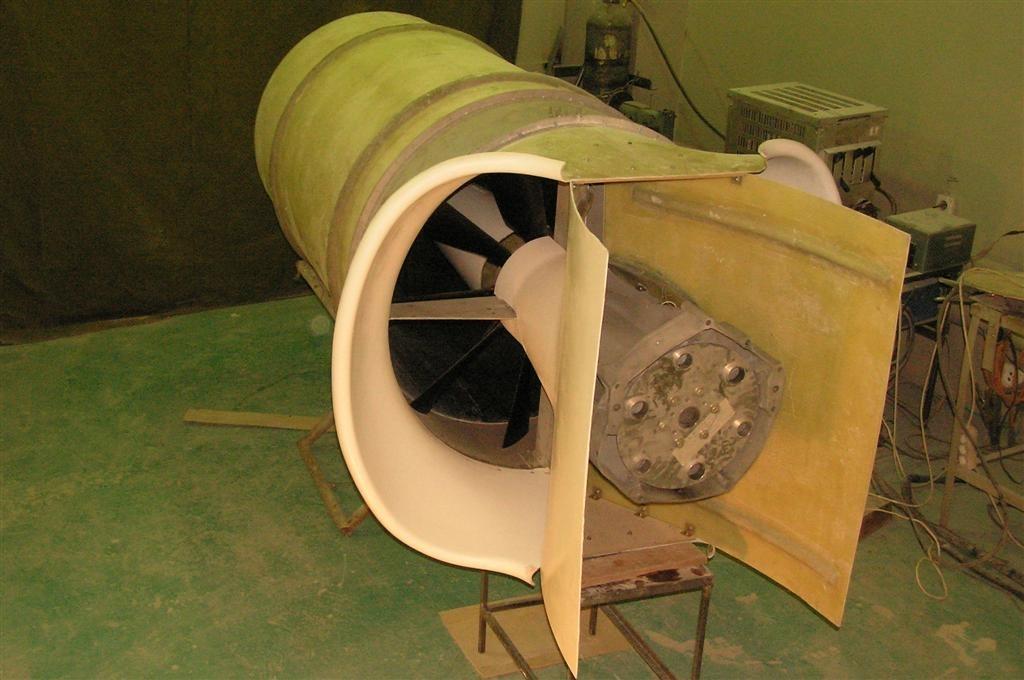

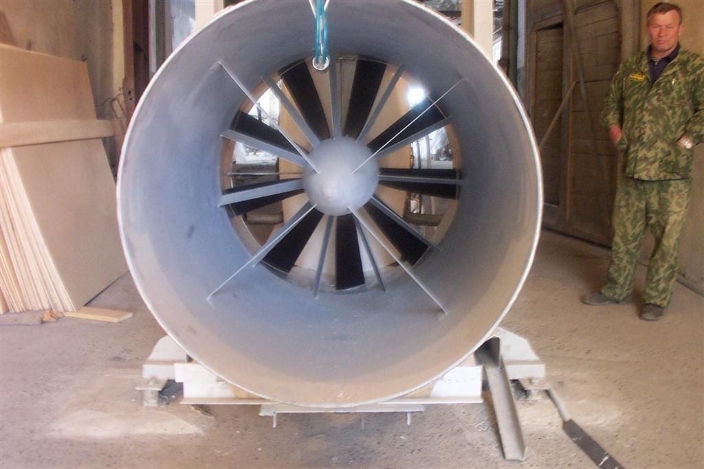

    82,3 КБ · Просмотры: 169
    83,1 КБ · Просмотры: 159

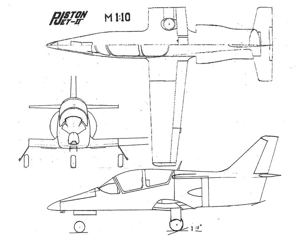

Мы даже испытали эту систему и был проэкт самолёта.
    70,4 КБ · Просмотры: 163
Под "аэродинамической схемой" имелись ввиду профили сечений и геометрические контуры лопаток.
что с редуктором диаметр меньше? Он что увеличивает обороты ?
Да, это "мультипликатор" с отношением 1 к 1,42. При максимальных оборотах двигателя в 5000об/мин., вентиляторы выдают около 7100об/мин. А на этих оборотах угловая скорость конца лопастей уже приближается к сверхзвуковой. Хотя запас ещё есть. Новый "gearbox"(трансмиссия) будет иметь отношение 1 к 1,5. Это для уменьшения "круизных" оборотов двигателя до 3000-3500об/мин.
Vadim_2.0 сказал(а):
Теперь понятно, внешне этот вариант самолета напоминает уже где то созданный. А вот если выходную трубу так обжать, что бы внешне выглядело как два реактивных сопла. Вроде как и в эстетики получше будет и КПД всей установки выше чем один мотор два вентилятора.
Может и возможно, но там уже начинается не предвиденное с аэродинамикой каналов.
Одновентиляторный вариант мы не выбрасываем из виду. Этот самолёт будет проще и легче. И на его базе будет сделан 4х местный вариант.
