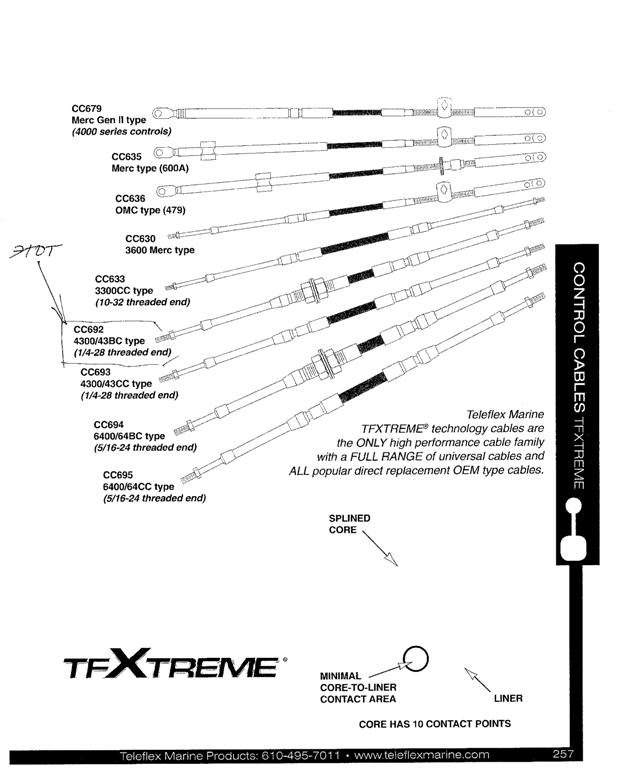

Подскажите пожалуйста, какой марки тросы push-pull стоят на Вашем самолете? Где покупали? Какая цена?
Используем эти.
Покупали в штатах. Цена зависит от длины, в нашем случае их цена колебалась от 60 до 100 "зелёных.

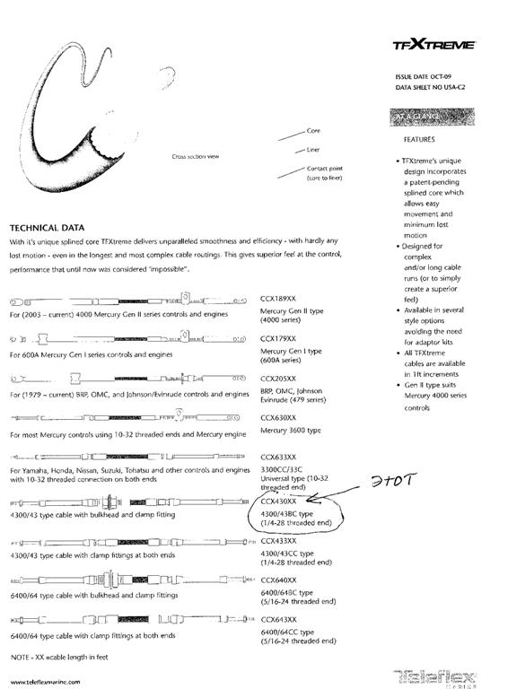

Используем эти.

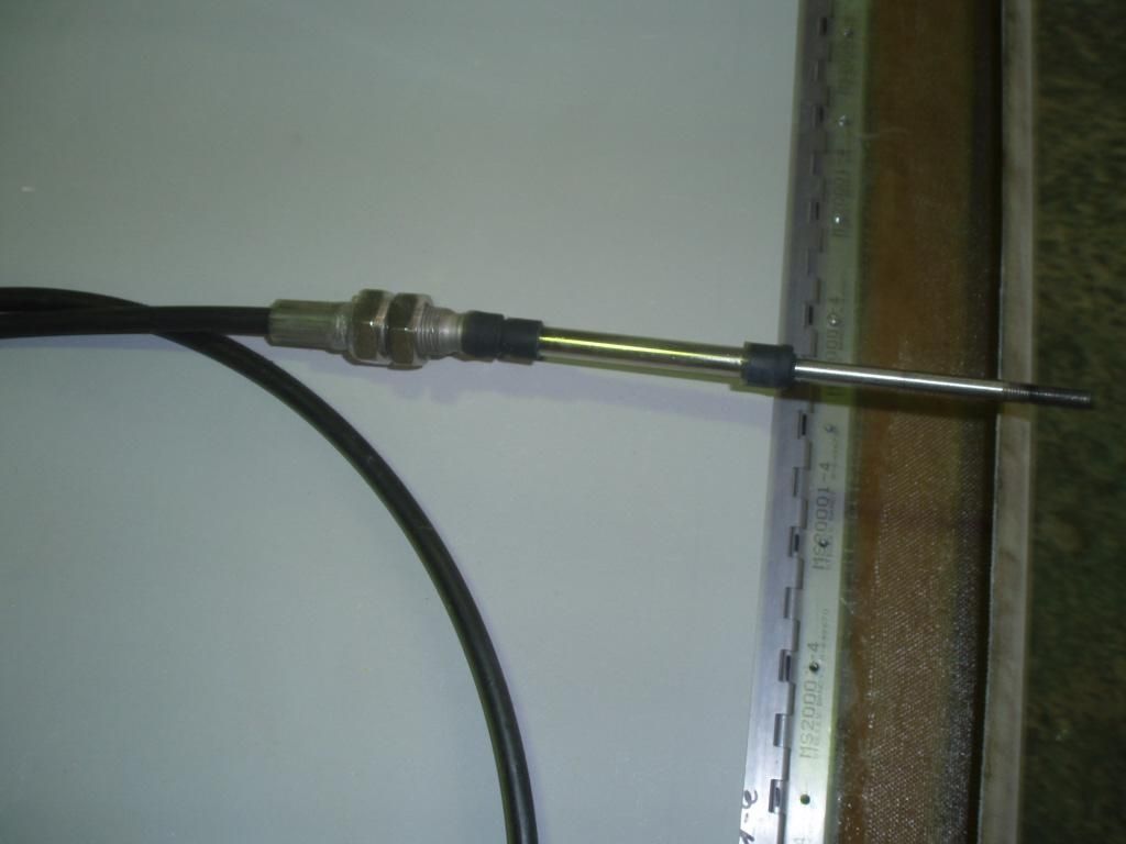

А на какую тянущую/толкающую нагрузку он расчитан,? Какой диаметр внутреннего троса? И в каких каналах управления стоит какой?. Похожие троса делают в Ровно из американских составляющих. 4,5 метра стоит 50$. Готовность 24ч.  Мы провели эксперимент. Повесили на один конец троса гирю 15кг. А с другой стороны динамометром начали тянуть. При изгибе троса на 90* получили тянущую нагрузку 19кг, а при изгибе 180-270*- примерно 23кг. Поэтому отказались от использования их в канале элеронов.  У нас была проблема на большой скорости сдвинуть элероны с места, и мы поняли, что с помощью таких тросов эту проблему не решим. Еще там есть итальянские троса в виде линейного шарикоподшипника. Такие используются на СТ СВ в управлении цельноповоротным стабилизатором, и на вертолете Горизонт для управления хвостовым винтом. Но экспериментов еще не проводили.
Это смотря какие Боудены использовать!
Мы покупали "Мерседес" из Боуденов. Такие используются на всей линии самолётов "Джабиру"(тоже скоростные самолёты). Диаметр "троса" вутри, такой-же, как и концевых штоков с резьбой 1/4 дюйма(6,35мм) под ШС(шс такой-же как на "Лансэире Легаси").
Главное не делать малых радиусов изгиба и желательно не больше 90 градусов.
На нашем самолёте только на управление элеронов имеется изгиб в 90 градусов(от качалки РУС в центроплан), да и тот довольно с большим радиусом(примерно 50-60см). В самом крыле вообще громадный радиус(его вообще трудно назвать изгибом).
Никаких заеданий и сопротивлений в управлении всех рулей мы не наблюдали.
