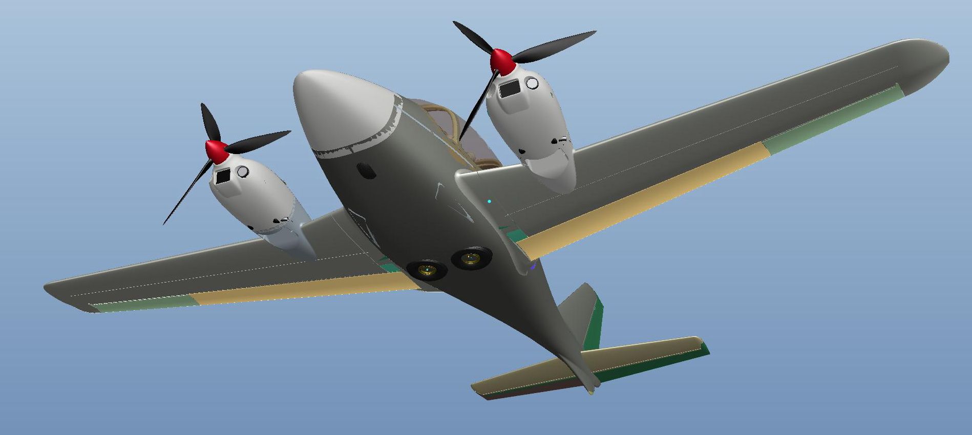

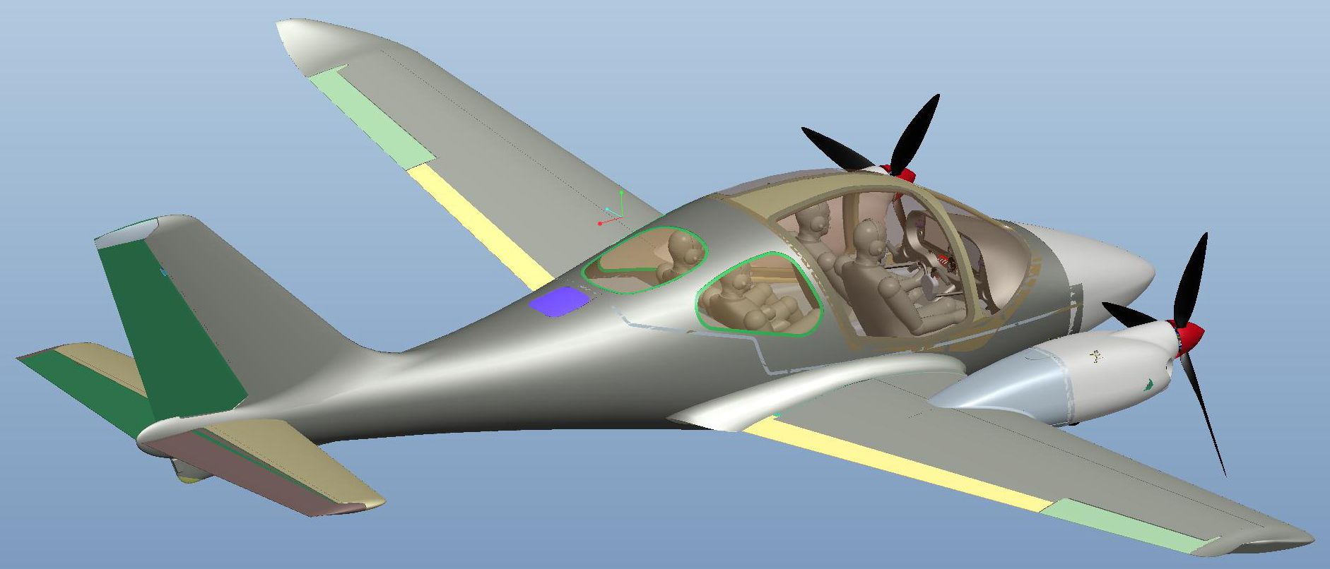

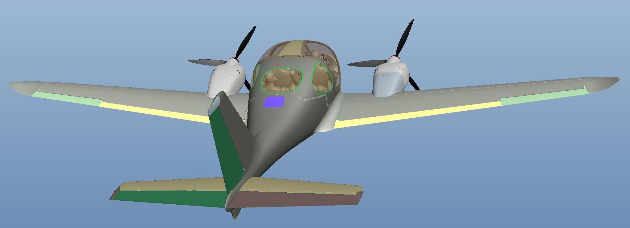

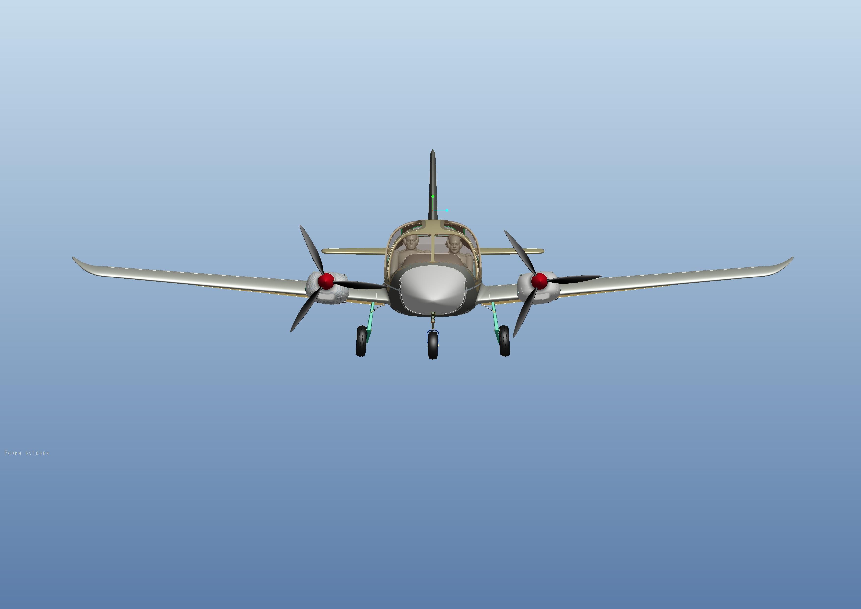

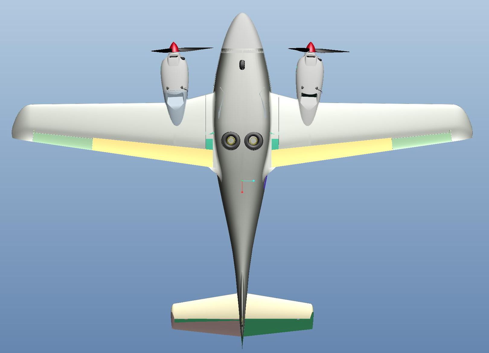

Около года назад назад начали строить новый самолет. Дело идет очень медленно. Сейчас нуждаемся в сотрудниках. Нужны спеиалисты :  руководитель проэкта( начальник производства), инжинер, специалисты по композитным материалам ( выклейка матриц и т.д.). Иногородних обеспечим жильем.

У Юры Яковлева неплохой подобный самолет был ( А-28 кажется но точно не скажу) взять его КД и вперед с песней !
Плиточник, а на вертолете крест поставил?
Это коммерческий проект или единичный экземпляр (серия единичных экземпляров)?
[/quote] А Яковлев альтруизьмом страдает, что можно просто так "взять"? [/quote]
Скажу честно: ВСЕГДА выгоднее купить проект чем делать самому... если готовый проект тебя устраивает 🙂
Проект включает в себя создание чертежей и или 3D моделей со спецификациями и др. инженерными прелестями?
В том числе и на матричную оснастку?
А самолёт классный будет!
Может быть приподнять движки немного над крылом? По типу Л-42м. Улучшится аэродинамика крыла, высота шасси уменьшится. А лучше полностью взять пилоны двигателей - отработанная вещь - конструкцию, продувку, компоновку.
А ещё лучше, поднять само крыло,вместе с двигателями,и сделать центроплан крышей ф-жа. Так ещё и в кабину проще попасть будет. Самолёт-то пассажирский!
И с обзором вбок-вниз существенно лучше БЫЛО БЫ... 😀
Но...получится А-37. ;D
И...есть смутные подозрения относительно центровки. :🙂
Самолет красивый. Есть опасность перетяжелить из-за сложной формы. Высокоплан мне тоже видится более правильным решением.

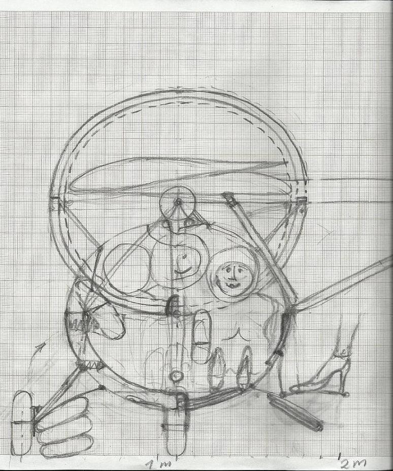

Та зделайте просто подножку и всё.
-a jezhli DAMA na vysokih kablukah?
=утрирую! \каблуки можно открутить\.
а если серьёзно=польский 4-местный ОРКА рекламируется тем,что посадка не сложнее чем в автомобиль !
