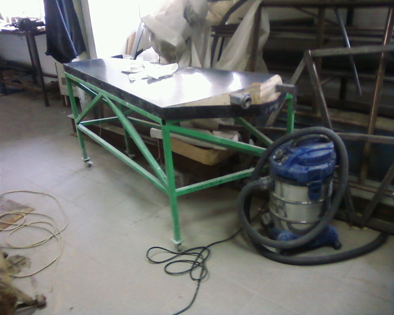

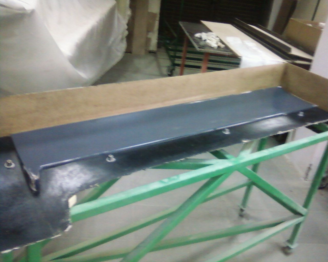

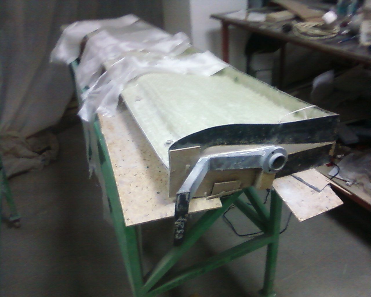

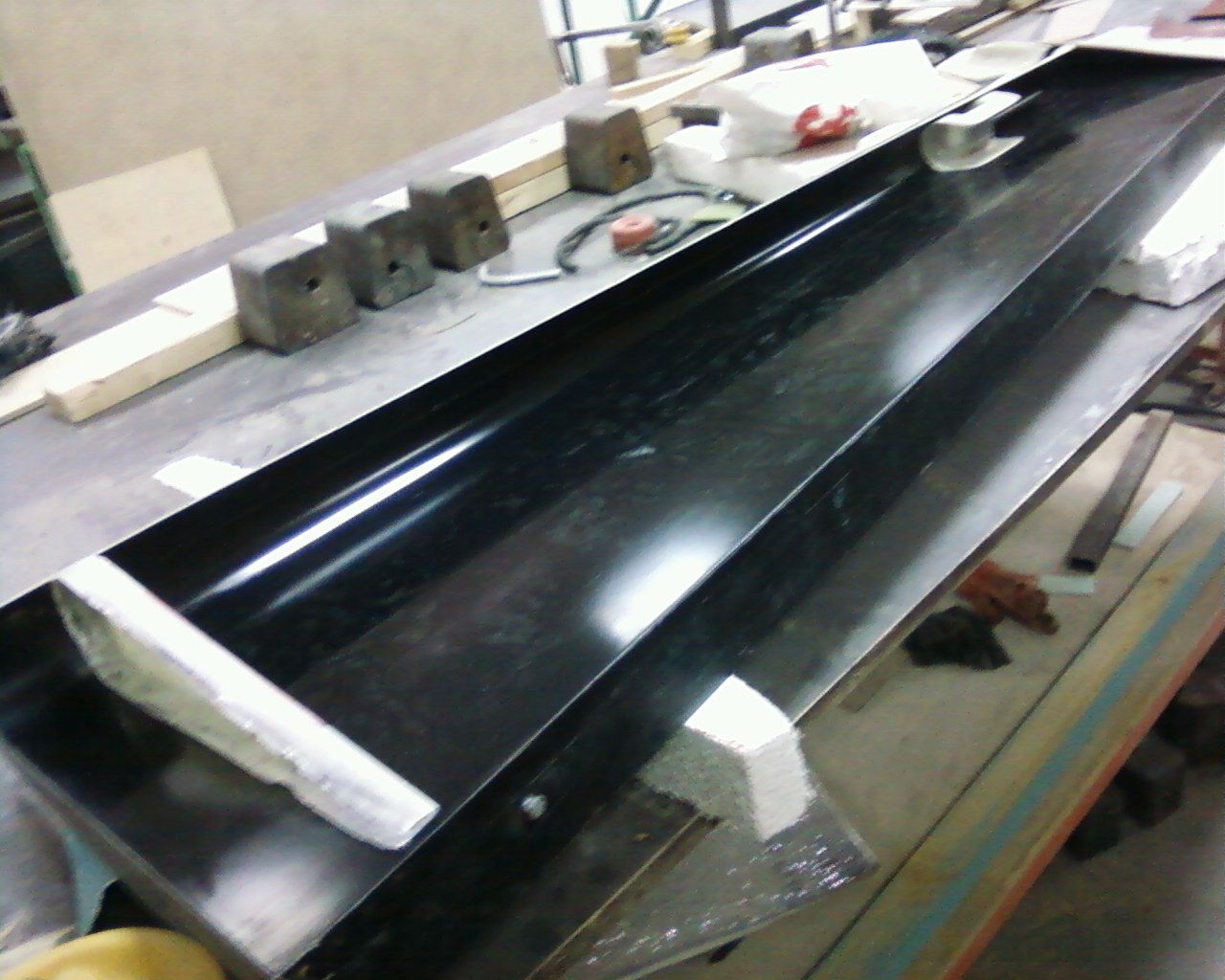

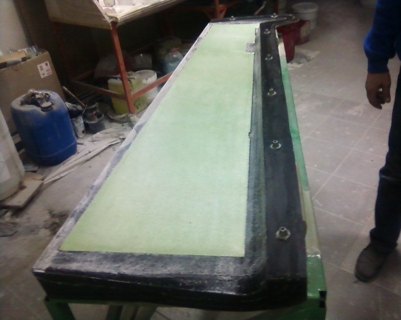

На сегодня сделаны матрицы элеронов , закрылков , РВ и РН.
    120,2 КБ · Просмотры: 220
    153,6 КБ · Просмотры: 220
    123,6 КБ · Просмотры: 226
РН
    139 КБ · Просмотры: 203
    131,8 КБ · Просмотры: 196

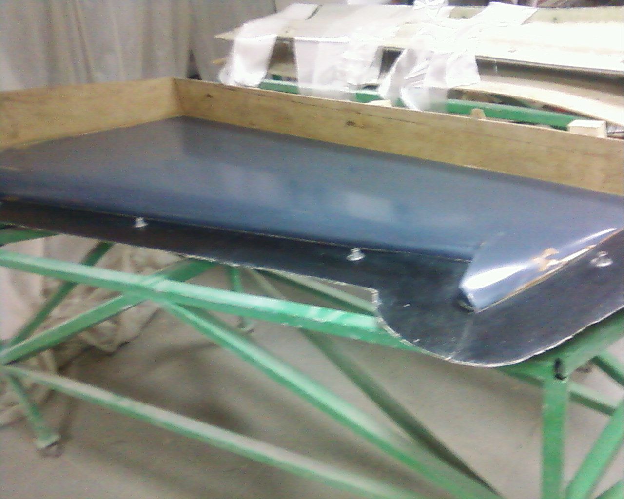

Закрылок
    115,9 КБ · Просмотры: 198
    108,2 КБ · Просмотры: 230
рв

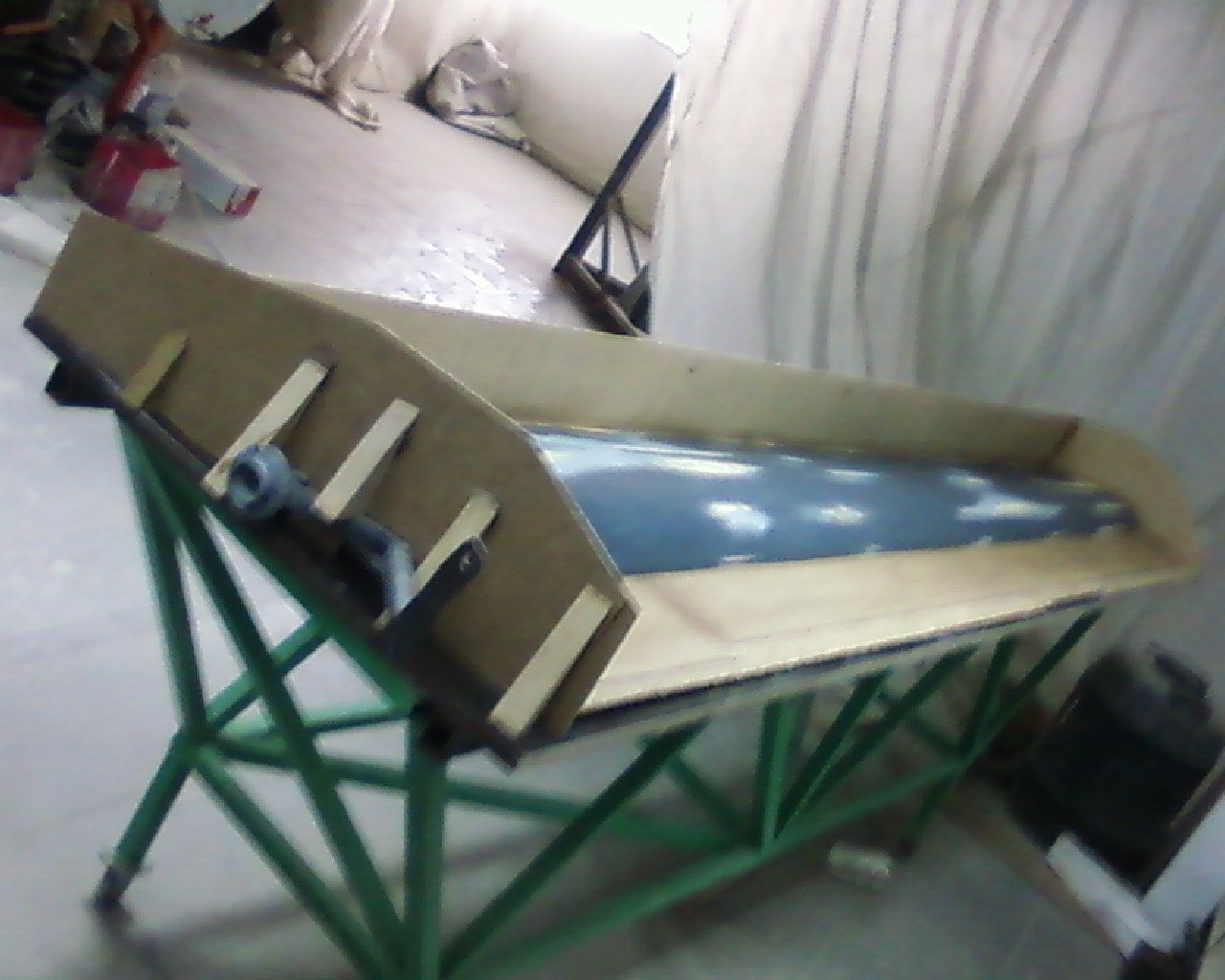

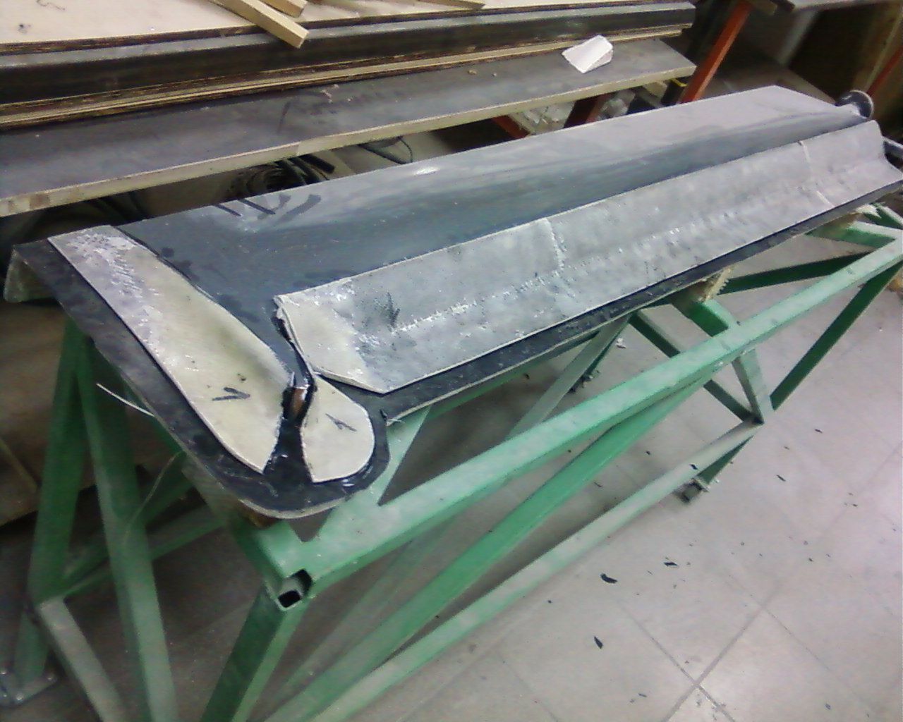

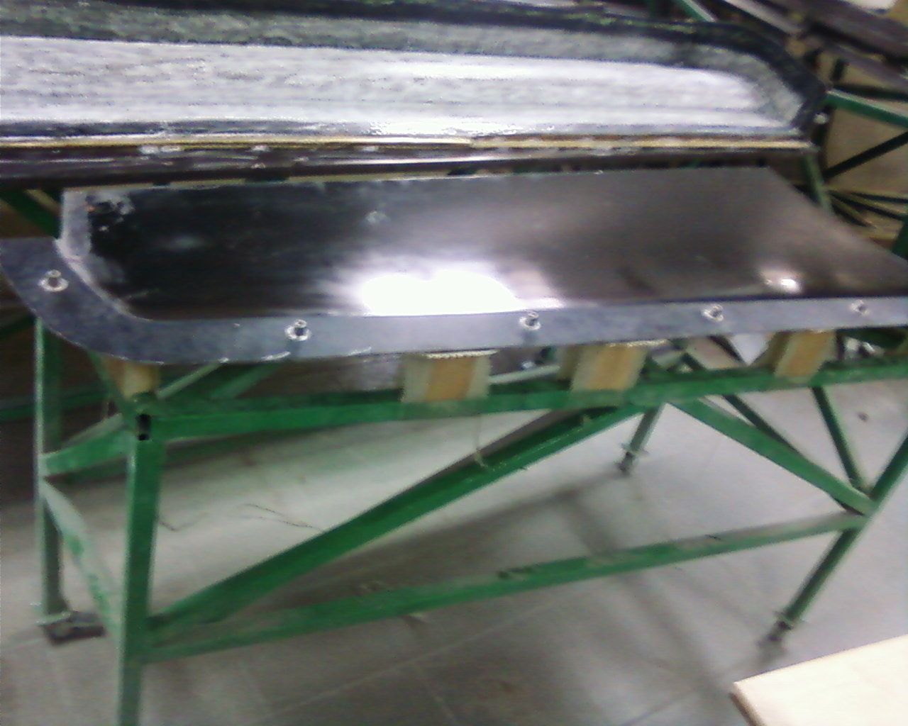

Сегодня начали клеить опытный РН для испытаний
    153,2 КБ · Просмотры: 195
Думаю что не правильный подход - к экспериментальному самолёту выклеивать матрицы для серийного копирования..Сначала нужно сделать в металле,это значительно дешевле обойдётся, потом конструкцию довести до кондиции со всевозможными изменениями, получить положительные ЛТХ и только потом делать оснастку для копирования..ИМХО

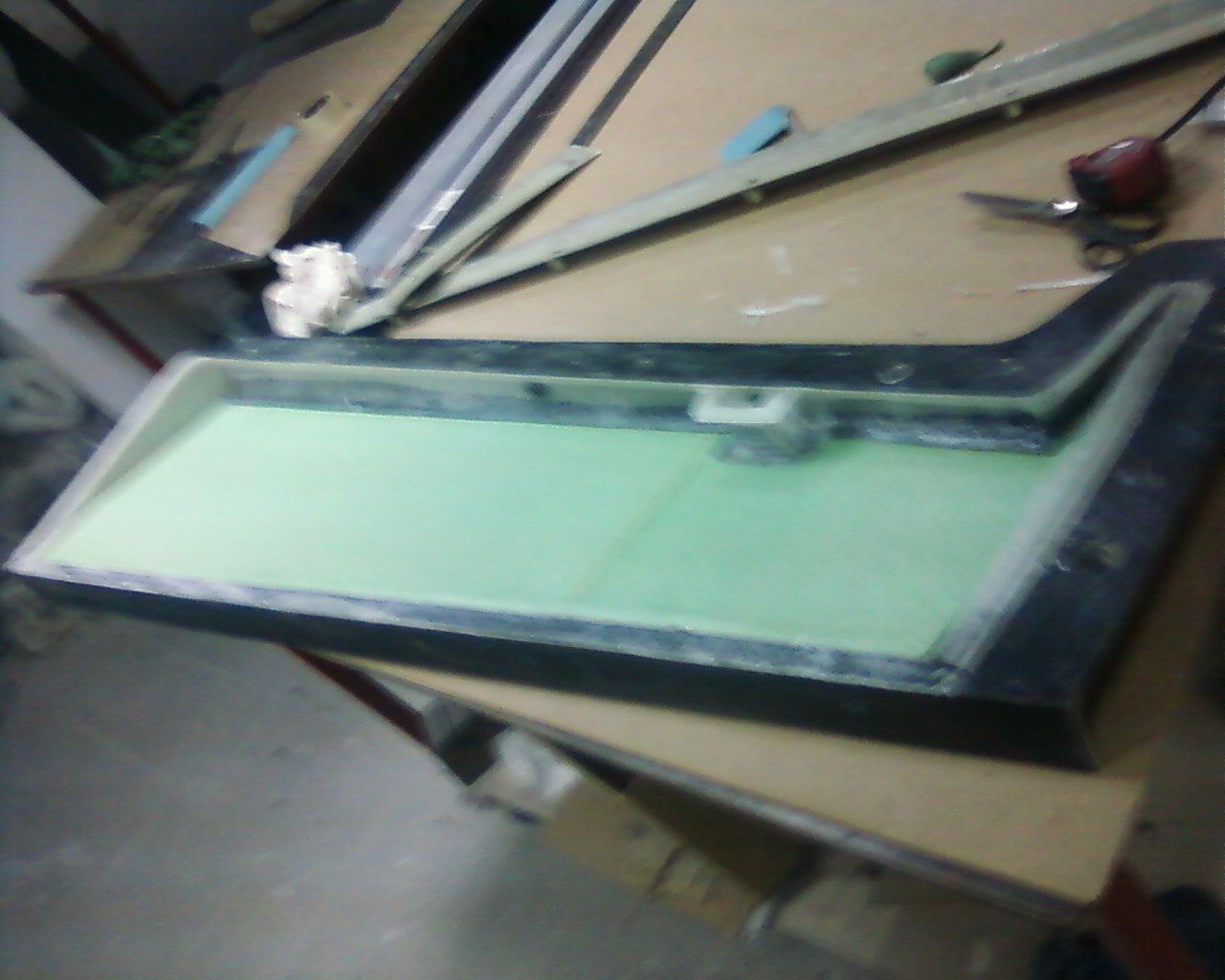

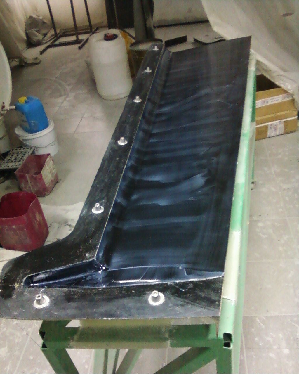

Левая и правая половинка руля высоты со вклеенными деталями перед сборкой
    110,9 КБ · Просмотры: 211
    113 КБ · Просмотры: 212
Казак, ты хоть и казак, но ты не прав. Думать можно о чём угодно, но то что предлагаешь - это путь в никуда. Во - первых из металла не сделаешь, что позволяет композит. Во - вторых,  по проекту самолёта видно, что делают ребята не от "сохи". Так что,  как говорил вождь - верной дорогой идёте товарищи!
Если бы я знал, принимая решение ( как обычно с будуна ) о постройке самолета...але назад дороги немае... :STUPID

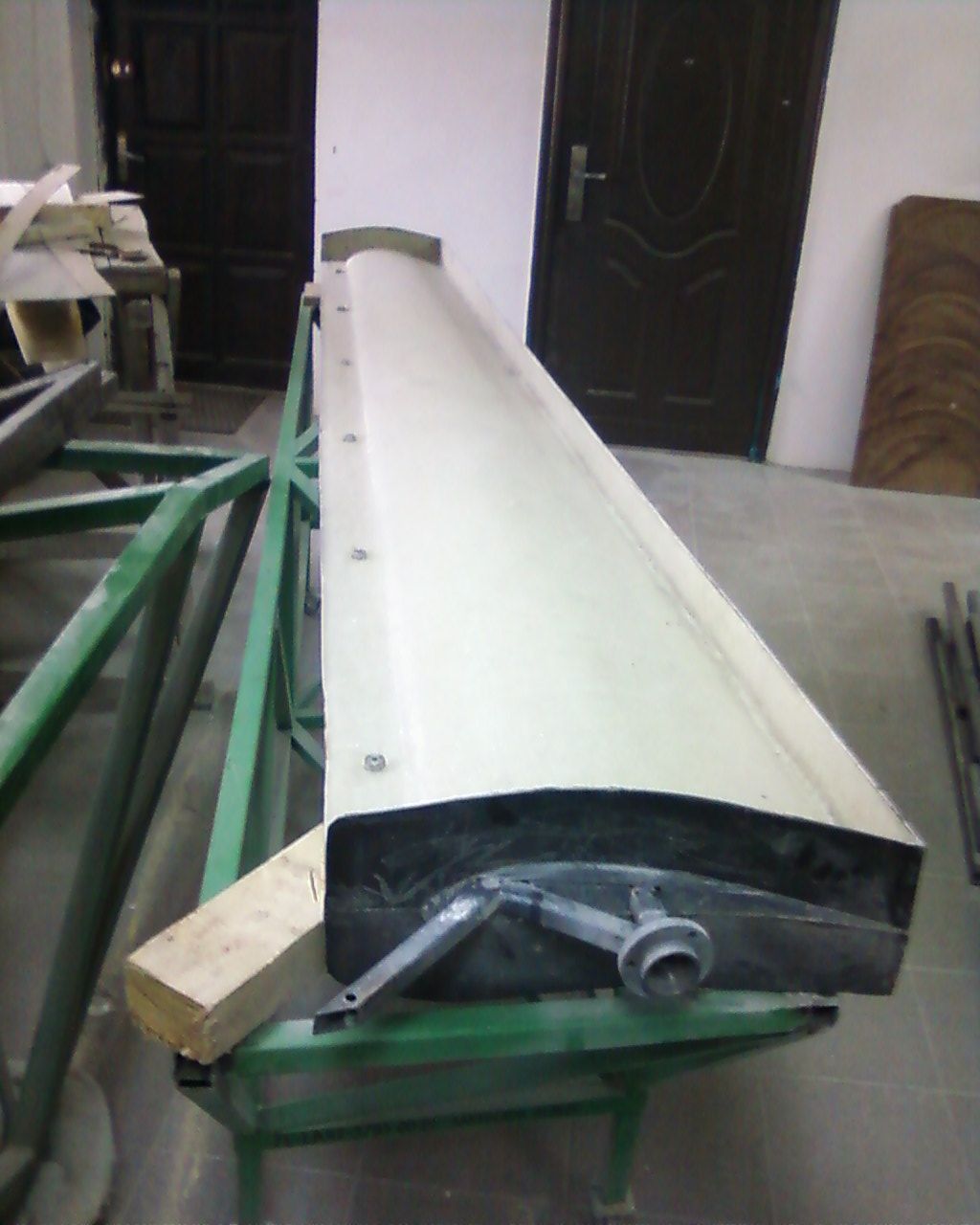

Склеили руль высоты для испытаний. Вес получился 1700гр. Это много или мало? Завтра будем нагружать и испытывать. Он должен выдержать 155кг.
