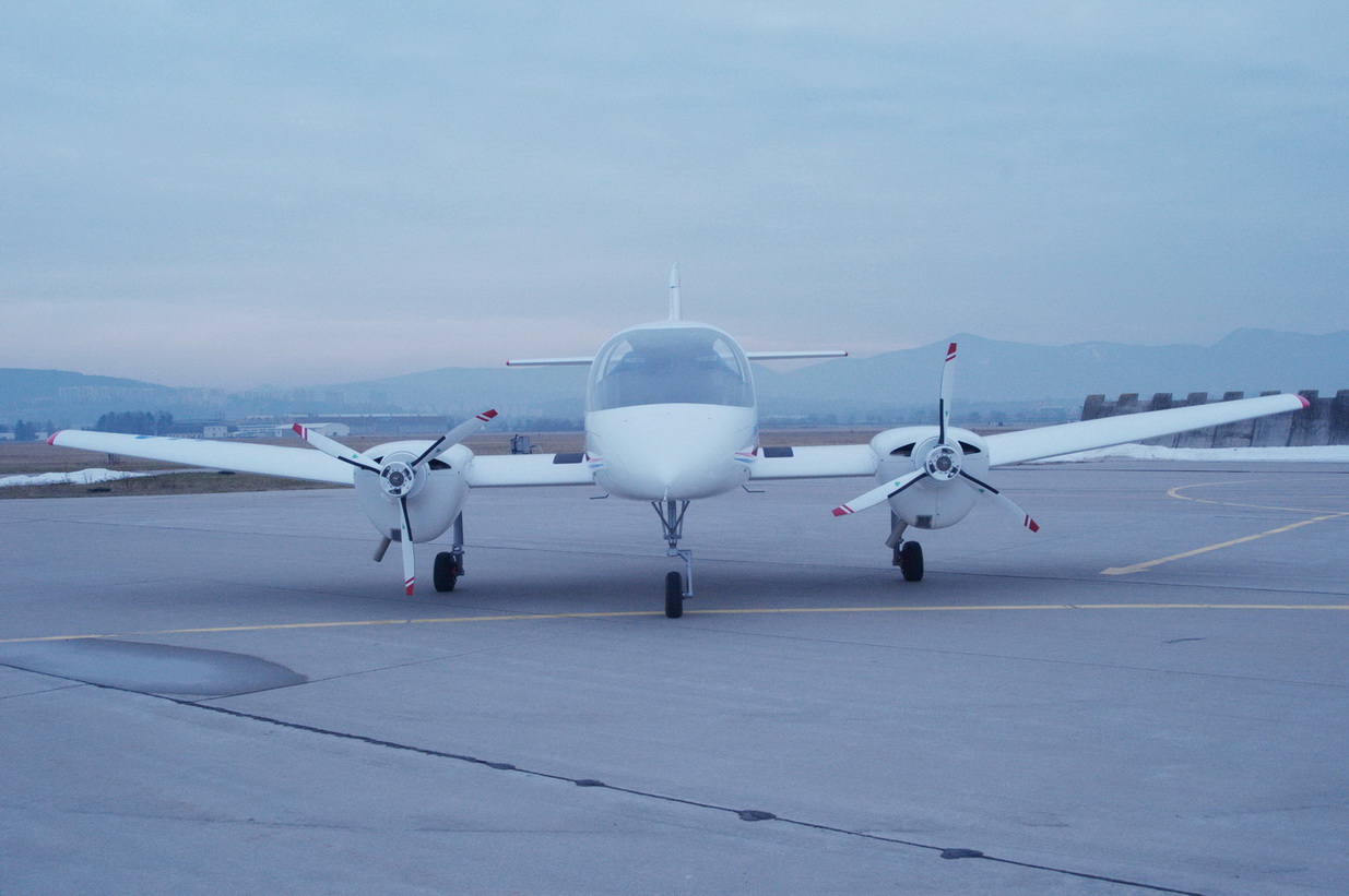

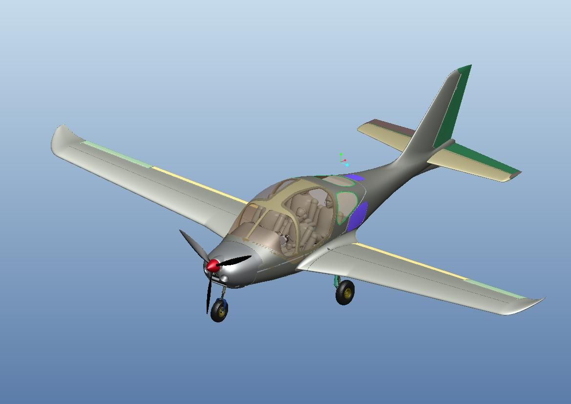

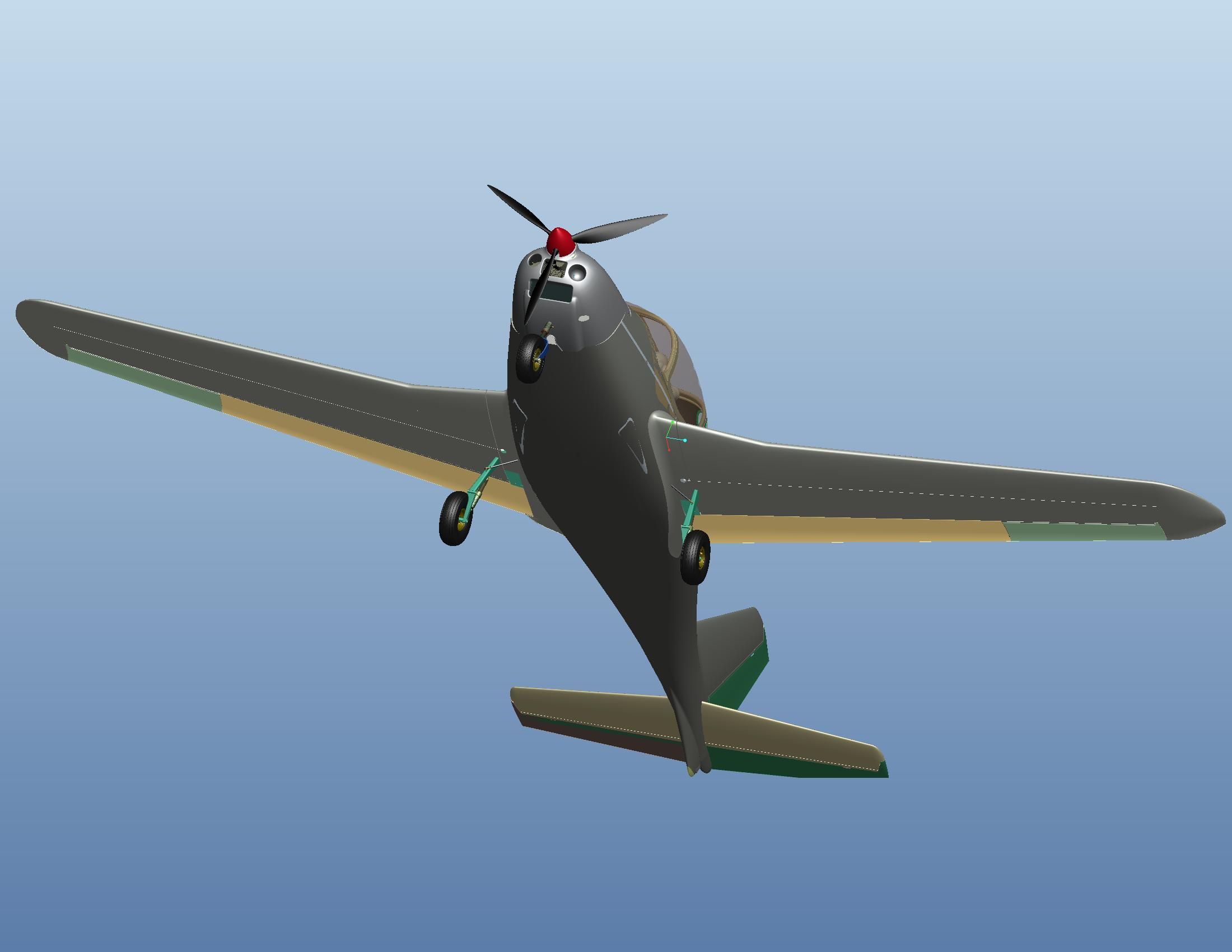

Может быть приподнять движки немного над крылом? По типу Л-42м. Улучшится аэродинамика крыла, высота шасси уменьшится. А лучше полностью
А такой самолет в Броварах уже постоен. Думаю в єтом месяце облетают

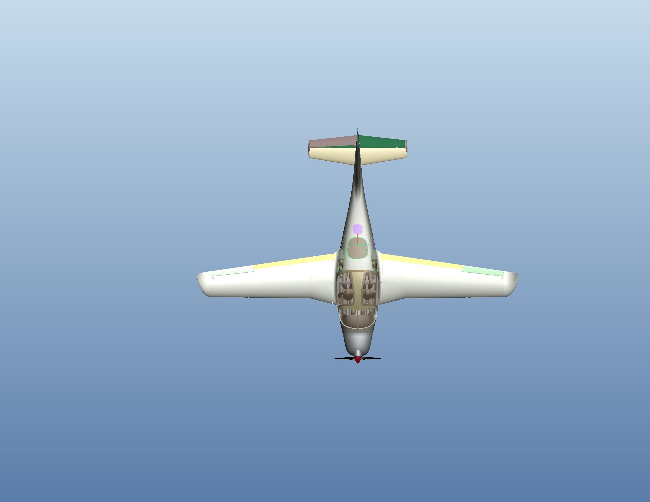

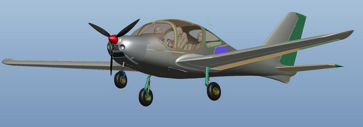

Рассматриваем и одномоторный вариант...
    90,6 КБ · Просмотры: 219

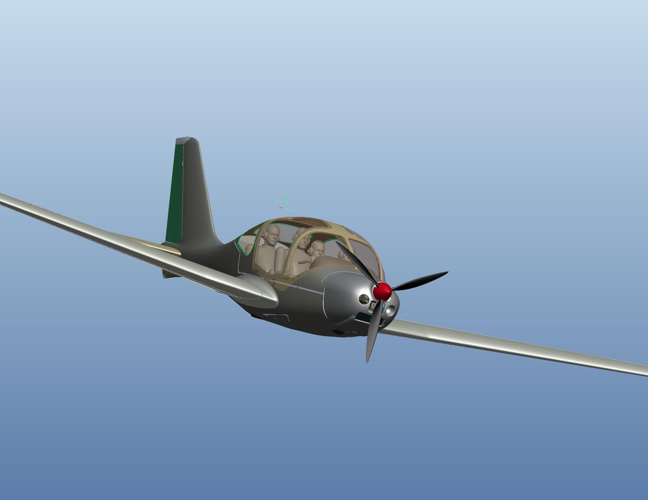

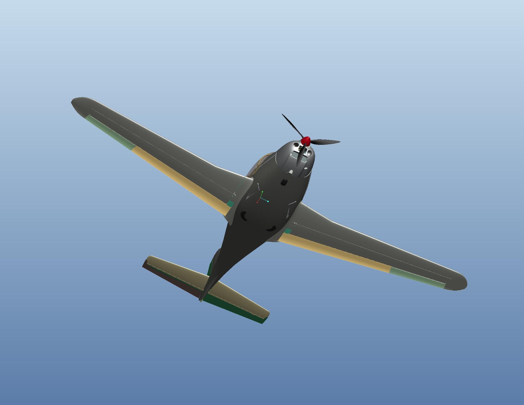

Еще рисунки
    86,2 КБ · Просмотры: 222
    44,1 КБ · Просмотры: 217
    95,2 КБ · Просмотры: 219
И еще
    61,1 КБ · Просмотры: 221
    35,6 КБ · Просмотры: 205

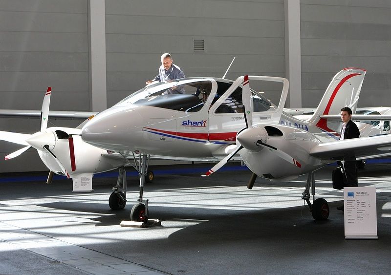

Интересно, видели ли уважаемые авторы проекта этот самолёт?
http://www.fly-fan.net/
    73,3 КБ · Просмотры: 218
разные самолёты по определению. 42м не убираемое шасси +ротаксы. а тут убираемое шасси +лайкоминги. посерьезней Акула будет правда смущение вызыват небольшая полезнаая нагрузка 500кг это что на заявленную дальность в 1600км он берёт двух пилотов и 300кг топлива. ну до тысячи наверняка в четвером можно летать.
да и базирование скорей всего у одного грунтовые полосы у другого бетон ну очень мал клиренс винтов
Проект в стадии разработки силовых схем, управления и комплектации оборудования, на счет стоек мы будем делать убираемые. Иван ты должен знать об этом radist(Сергей Жуков). :~)
Самолет красивый. Есть опасность перетяжелить из-за сложной формы. Высокоплан мне тоже видится более правильным решением.
  Если решите делать вариант гидроплана, напишите мне, у меня есть правильные обводы.
Не надо высокоплан. Сам над таким же проектом задумываюсь. Высокопланов много, коммерческий успех будет только у низкоплана. Имхо.
