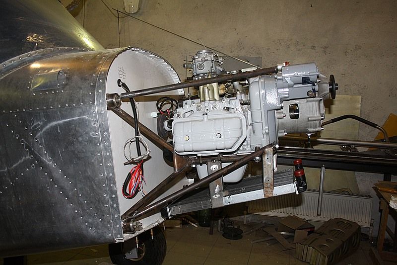

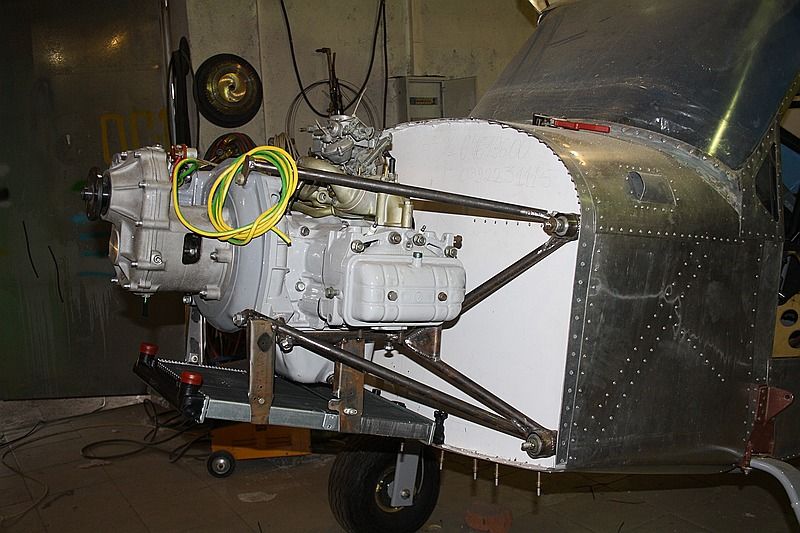

А у нас тем временем Субарик обвязывается
Люблю эти моторы - компонуются прекрасно
В выходные отгазуемся , а потом будем думать о переезде на впрыск

Сергей В40, поздравляшки, чтобы мотор нормально заработал!
Безумец86, речь идет о турбомоторе?
каком именно?
ябы поставил 2,5 атмо. ej251 и все.
еж 20* турбовый надо грамотно настроить.
не на всех мозгах возможно.
про отсечку по перегреву- ложь. по перегреву хх увеличивается.
То есть можно просто ставить ej 251 и в принципе нече особенно там и дорабатывать не надо?
И еще вопрос извиняюсь если вдруг повторюсь и это кто то уже спрашивал, контрактный двигатель который прошел около 30000 стоит разбирать и смотреть че там внутри или можно так и ставить его?
я бы не стал лазить в контрактный двигатель даже с пробегом 80 тысяч)) все равно вы его не соберете так хорошо, как он был собран... а за 30 тыс с ним вообще ничего случится не может если только он в гонках не участвовал...
в принципе ничего. для него 5000-5500 самые любимые обороты.
при этом он выдаст порядка 155-160 лс.

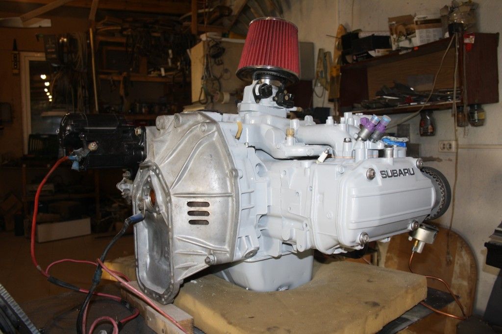

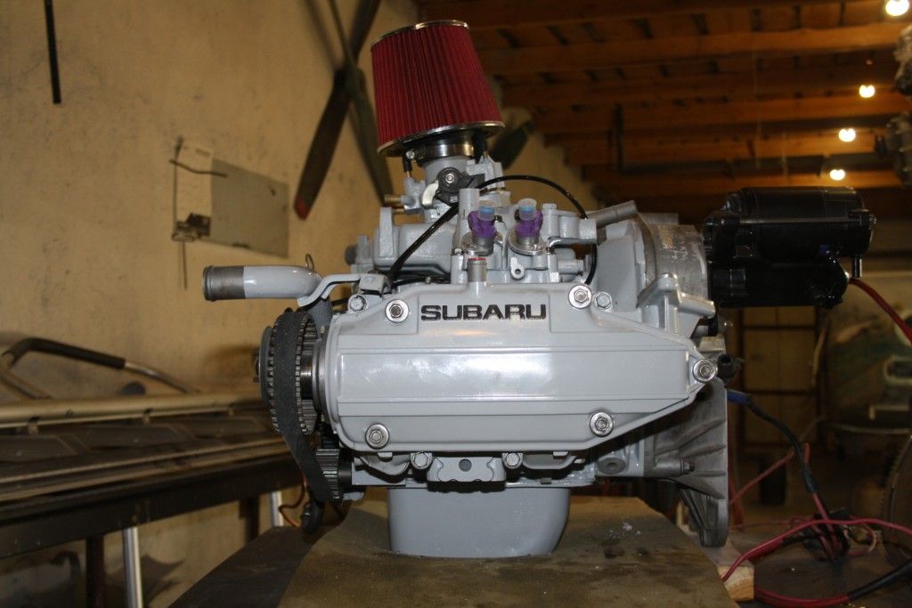

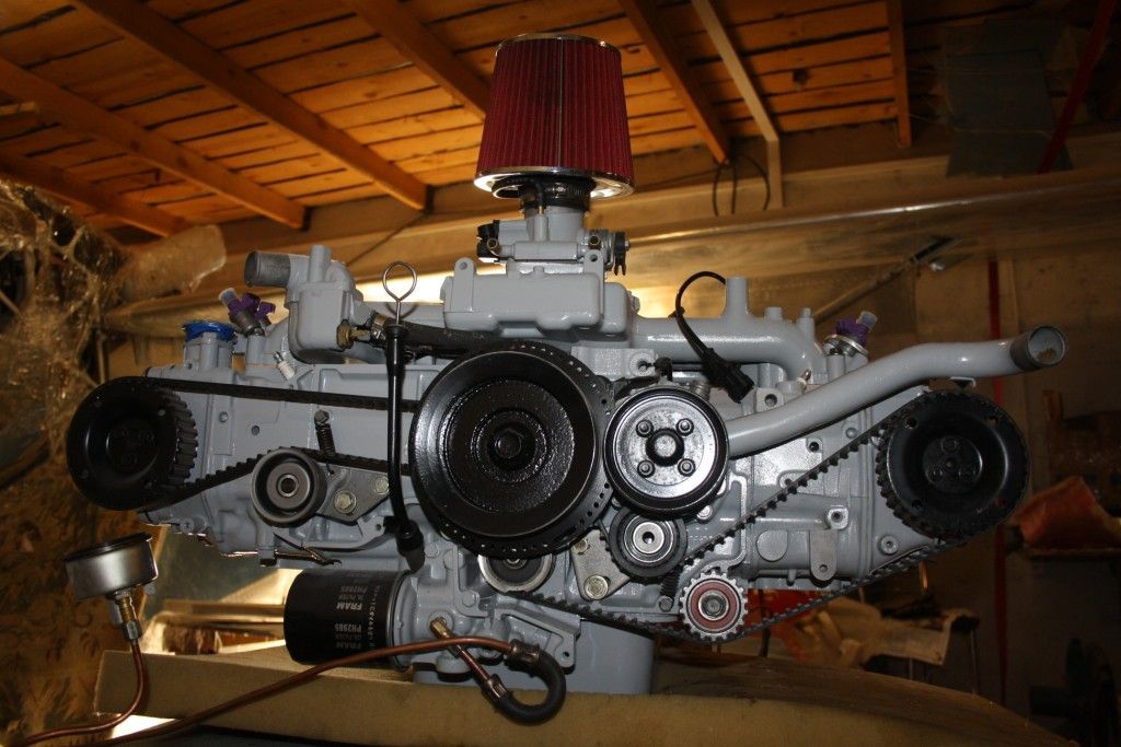

ЕА-82
контрактный , пробег 136 тыс. карбовый
Традиционная, для нас полная разборка, мойка и дефектовка.
Далее звонок в Экзист, получение новых комплектующих, сборка и окраска традиционным серым цветом, подготовка к пуску в инжекторном варианте...

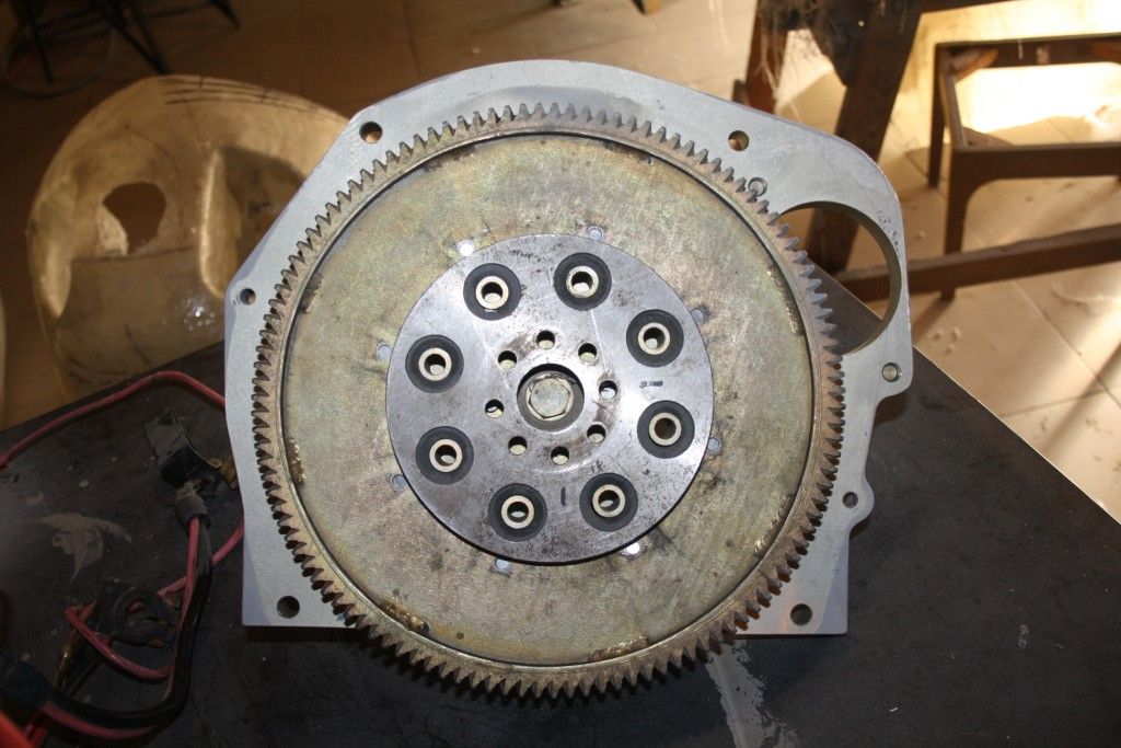

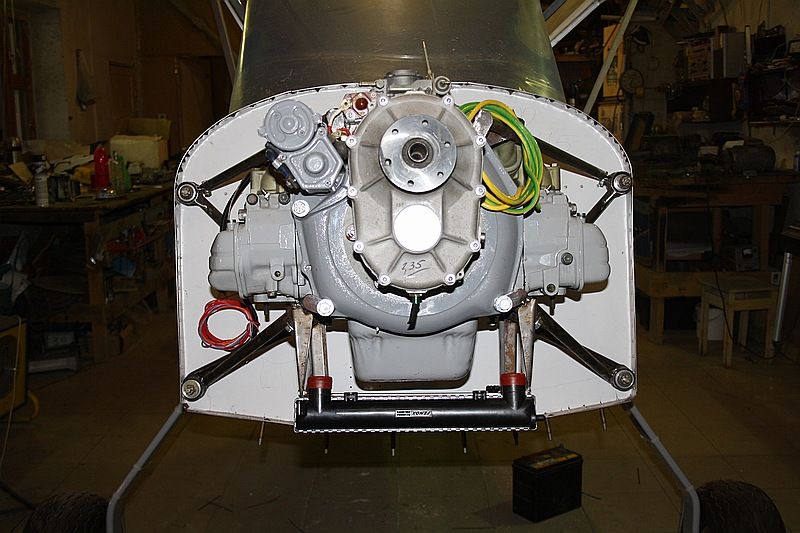

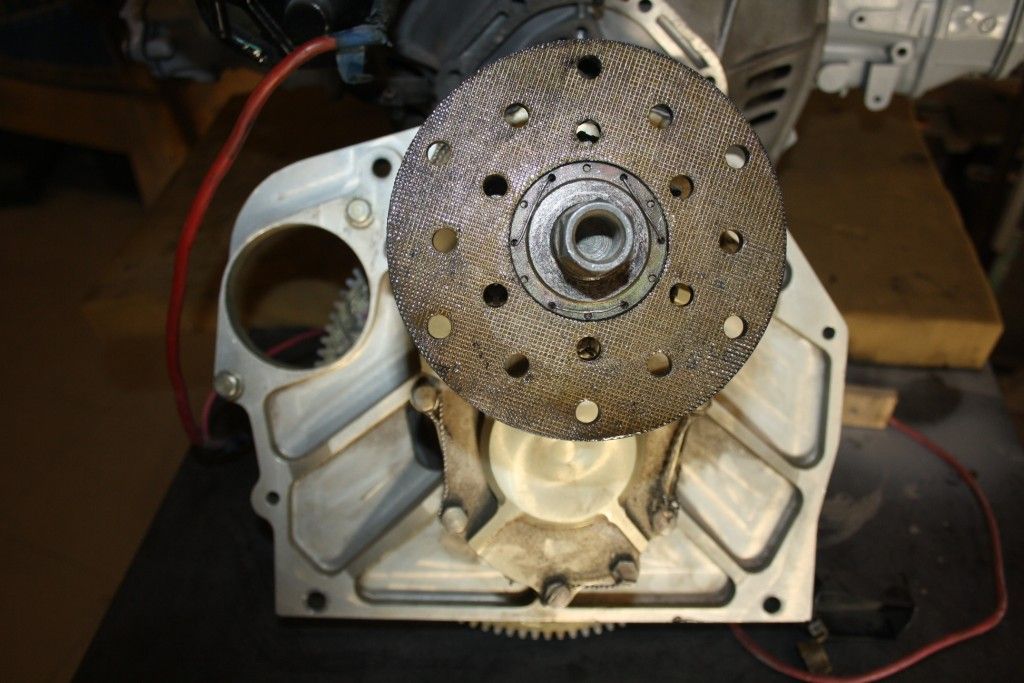

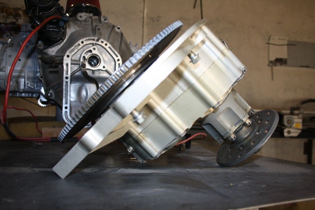

Запускаем со штатным кожухом сцепления.
Эксплуатировать моторчик намерены с редуктором Виноградова...
Добрый доктор айболит обещает нам надуть его за зиму низким давлением до 120 коников 😉

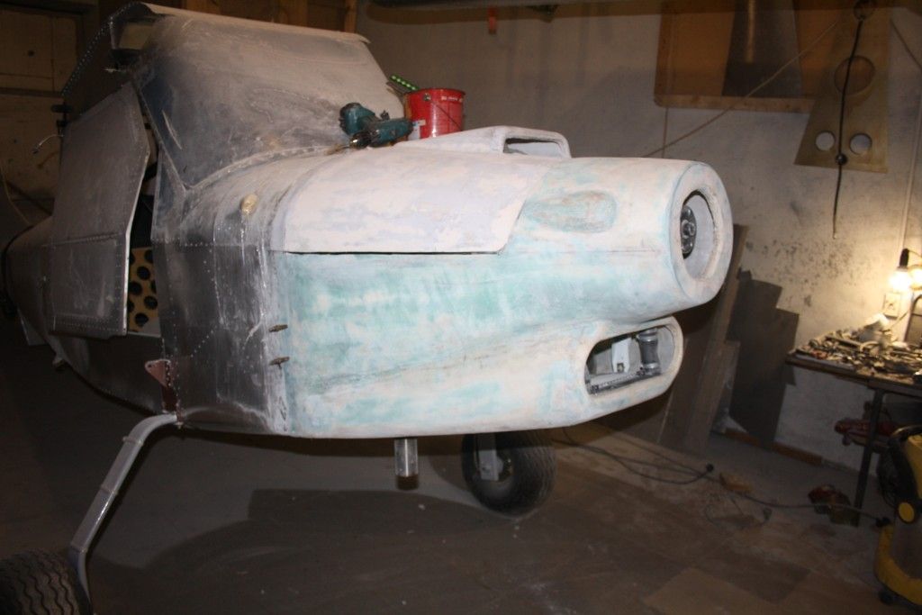

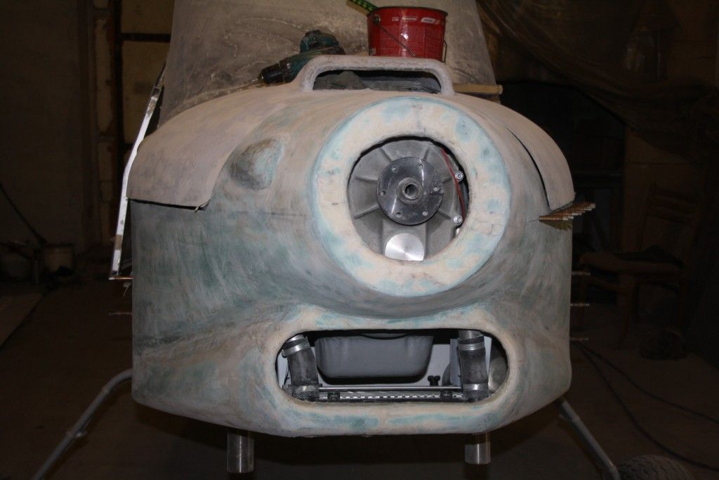

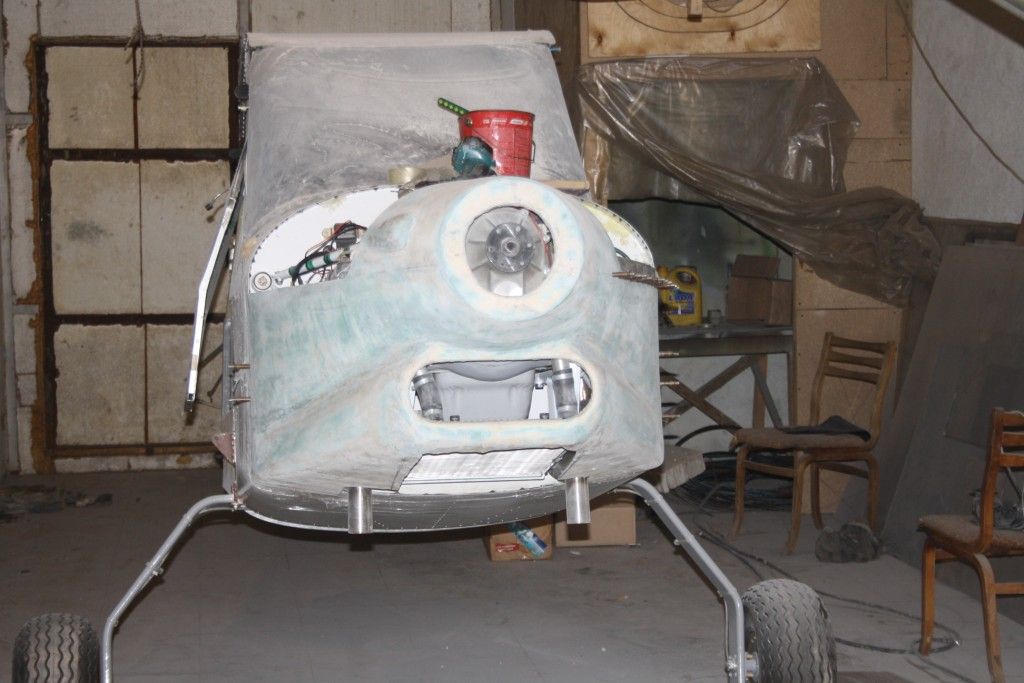

а ЕА 81 тем временем неспешно капотится...
    94,8 КБ · Просмотры: 252
    70,3 КБ · Просмотры: 216
    71,8 КБ · Просмотры: 257
Все просто...
Снимаю капот, откручиваю 4 болтика крепления радиатора, опускаю вниз глухую сторону (та которая без патрубков) сливаю масло...
