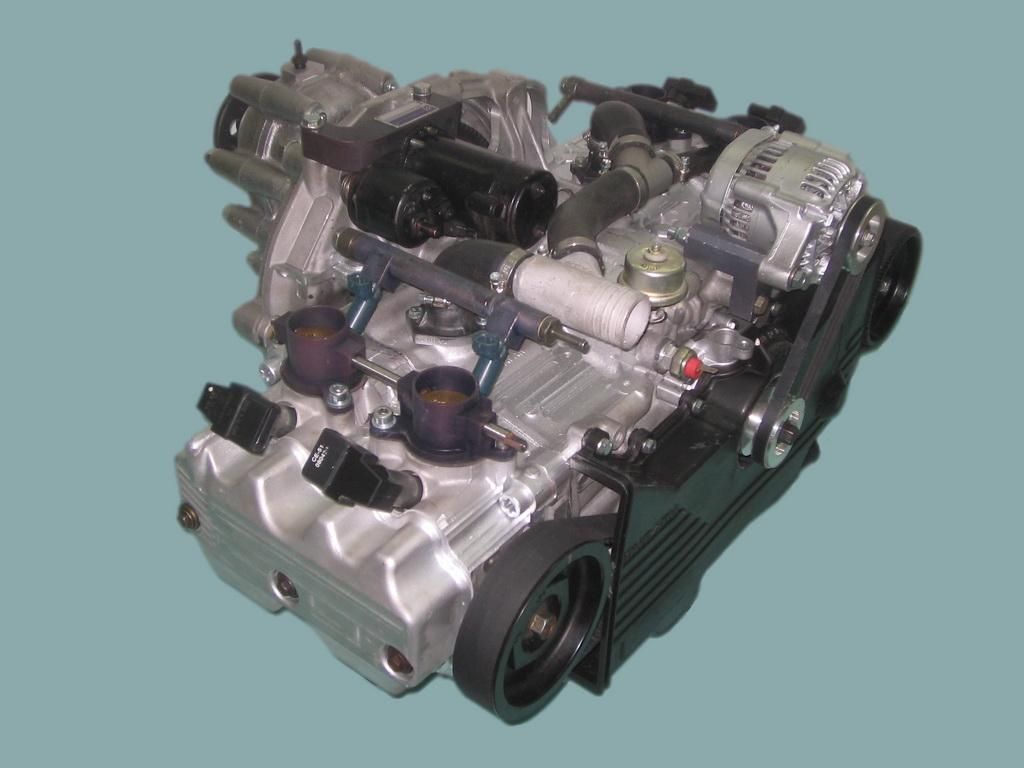

Mad Max , возможно ли на моторе subaru инжектор применение двух раздельных впускных рессиверов на левые и правые цилиндры. ДЗ с MAP сенсором  при этом установить на каждый рессивер по отдельности. Можно ли  вот такую систему адаптировать под штатные могзи?
Как я уже писАл, есть мозги Субару без расходомера, на мап-е.
в случае с разделением впуска на правую и левую стороны можно просто поставить 1 мап на оба полуколлектора.
обычно такой финт делается через тройник, т.е. вакуум из левого коллектора соединяется с вакуумом из правого и идет на мап.
При этом у нас наааамного улучшается баланс на хх, за счет перетекания воздуха при небольшом рассогласовании дросселей (в закрытом состоянии трудно их идеально согласовать, а на инжекторе оно нах не нада), а мап меряет среднее значение разрежения по обеим сторонам.

ДЗ- Дроссельная заслонка. Еще вопрос. В этом случае обязательно чтоб пары труб левых и правых  впускных  коллекторов имели одинаковую длину? Насколько я понял достаточно будет установить на каждую пару по дроссельной заслонке и один  дад сенсор соединенный как Вы писали выше. У меня как раз мозги Субару заточены под мап.
  Задумал это все для того чтобы освободить место по середине мотора, по типу как у ротакса 912.

настоятельно реккомендую сделать по 2 одинаковой длинны ( 200-220 мм) и сечения ( по входному сечению каналов гбц, около 42 мм) "ранеров" с рессивером на 1-1,5 л и дросселями 40-45 мм каждый.
Тогда мы получим резонансный наддув и увеличение момента при 5500 об мин относительно стока.
Если место так критично, а мощщи хватает,  можно просто сделать по 2 конусных дудки длинной 80-100 мм в один рессивер.
Либо вообще реализовать вертикальный 4-х дроссельный впрыск, без рессивера.
Это наверно примерно так. Картинка Саши Кулаги. Тогда вопрос такого плана. Будет ли нормально работать   штатное ЭБУ  с 4-х дроссельным впрыском или от родных мозгов придется отказаться и ставить что то на подобии  января ? На сколько я понимаю, здесь так же один МАР сенсор соедененный с 4 мя ДЗ?

эх, ляпота... тока тут "дудок" нет. типа как на старых формульных моторах.
Нормально все будет фунциклить, тока широкополосной лямбдой надо будет смеси проверить и если че регулятором давления топлива подкорректировать.
если при этом на хх сильно уйдет смесь- тогда придется подумать по обстоятельствам.
