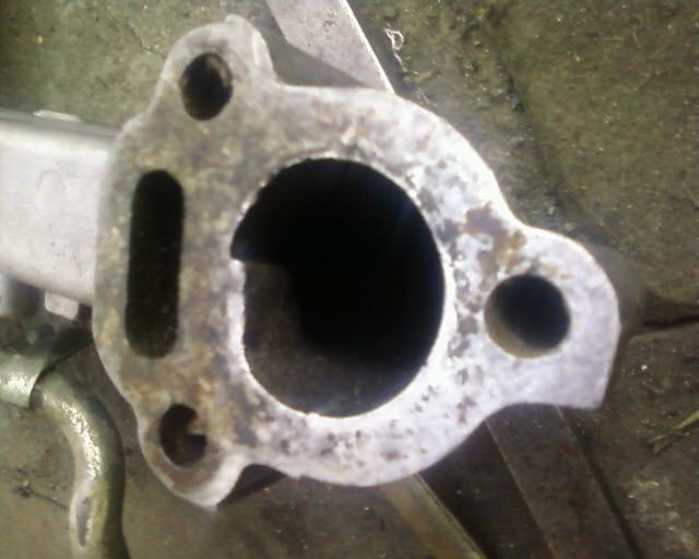

Привет всем! Есть у кого нибудь правильный ответ:
Почему на всех карбовых моделях двигателей ЕА 71, 81, 82 впускные коллектора в районе крепления к головам имеют неправильную цилиндрическую форму, хотя впускное отверстие на головах сразу имеет строго круглое сечение?
    38,8 КБ · Просмотры: 214
Так это дефекты литья при крупно-серийном производстве. При любой переборке движка (для себя любимого!) с помощью набора шарошек и известной матери все каналы закруглялись и шлифовались.Сейчас это с успехом могут сделать тюнингеры ,но увы не задаром.

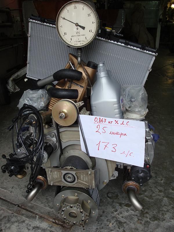

Форумчане! Подскажите кто в москве (или в ближнем подмосковье) занимается авиаконверсией субару EJ-25?
Есть и делает двигателя новые Корней автожирщик . Сергиев посад .
