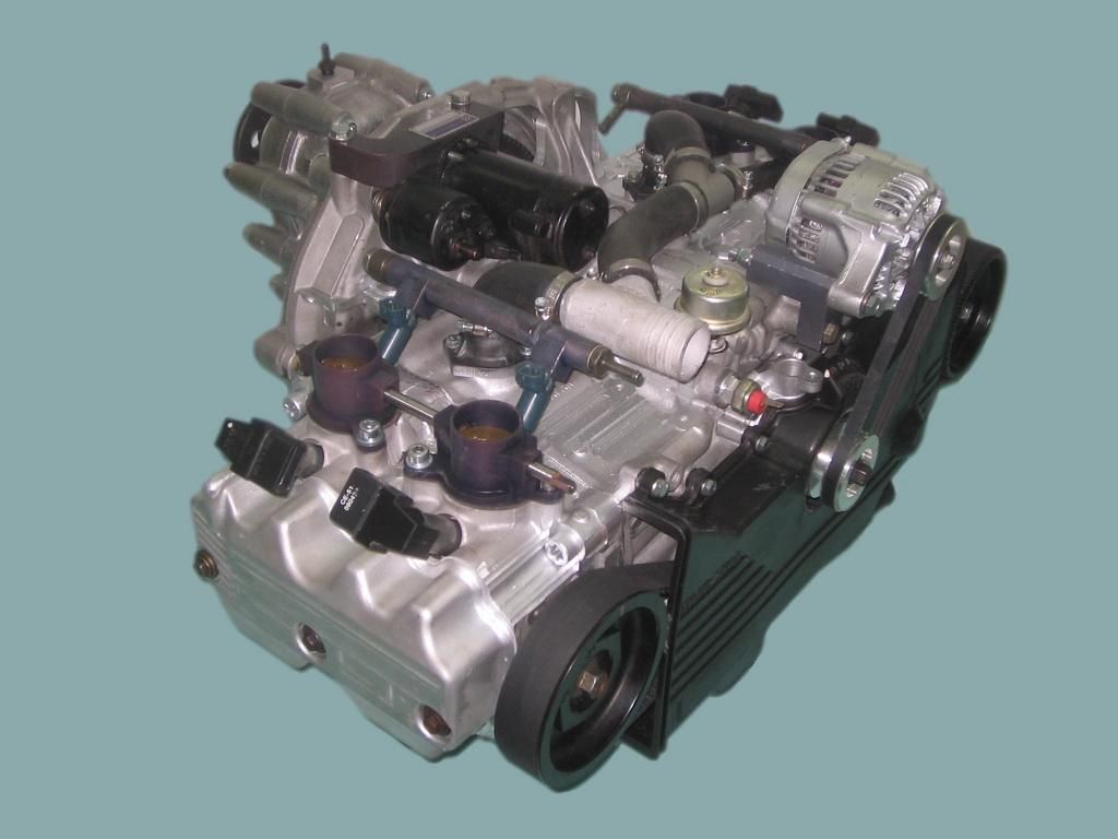

Либо вообще реализовать вертикальный 4-х дроссельный впрыск, без рессивера.
Уважаемый Mad Max, меня очень интересует этот вопрос!
Без огромного впускного паука движок более похож на авиационный (как на фото)

Какие датчики и исполнительные механизмы можно оставить родные ? В первую очередь волнует датчик фазы, катушка зажигания и форсунки.
Хотелось бы связать в одно целое : Январь и 4-х дроссельный впрыск.
Может быть у Вас есть подробная пошаговая инструкция ?

Многие говорят о четырёх дросельном впуске -и я эту тему в голове пару месяцев вертел -думаю -у всех одна проблема с субару -при условии что у вас низкоплан -очень неудобно крепить верхний узел моторамы -впуск мешает  А четыре дросселя вроде дают место крепления!

Юрий-тг, пошаговой инструкции нет, знаю что у нас ставят все датчики от 2108, т.е от одной системы.
без датчика фаз можно обойтись- когда-то давно его не было. При этом впрыск идет каждый оборот коленвала, искра подается в 2 цил одновременно. это по факту ни на что не влияет.
Катушки можно использовать раздельные, форсунки любые, расходомер не нужен. Хватит мап- сенсора.
в случае с 4-х дросселем нужны датчик колена, температуры двигателя, впускного воздуха, мап-сенсор атмосферного давления и положения дросселя.
Этого набора вполне достаточно для любого двигателя впринципе.
При этом нужно использовать спортивное ПО для января или боша-ваз.
Рекомендую связатся с местными раллистами или кроссовиками или мега-тюнингаторами. По итогу кто-то должен будет это настроить.
