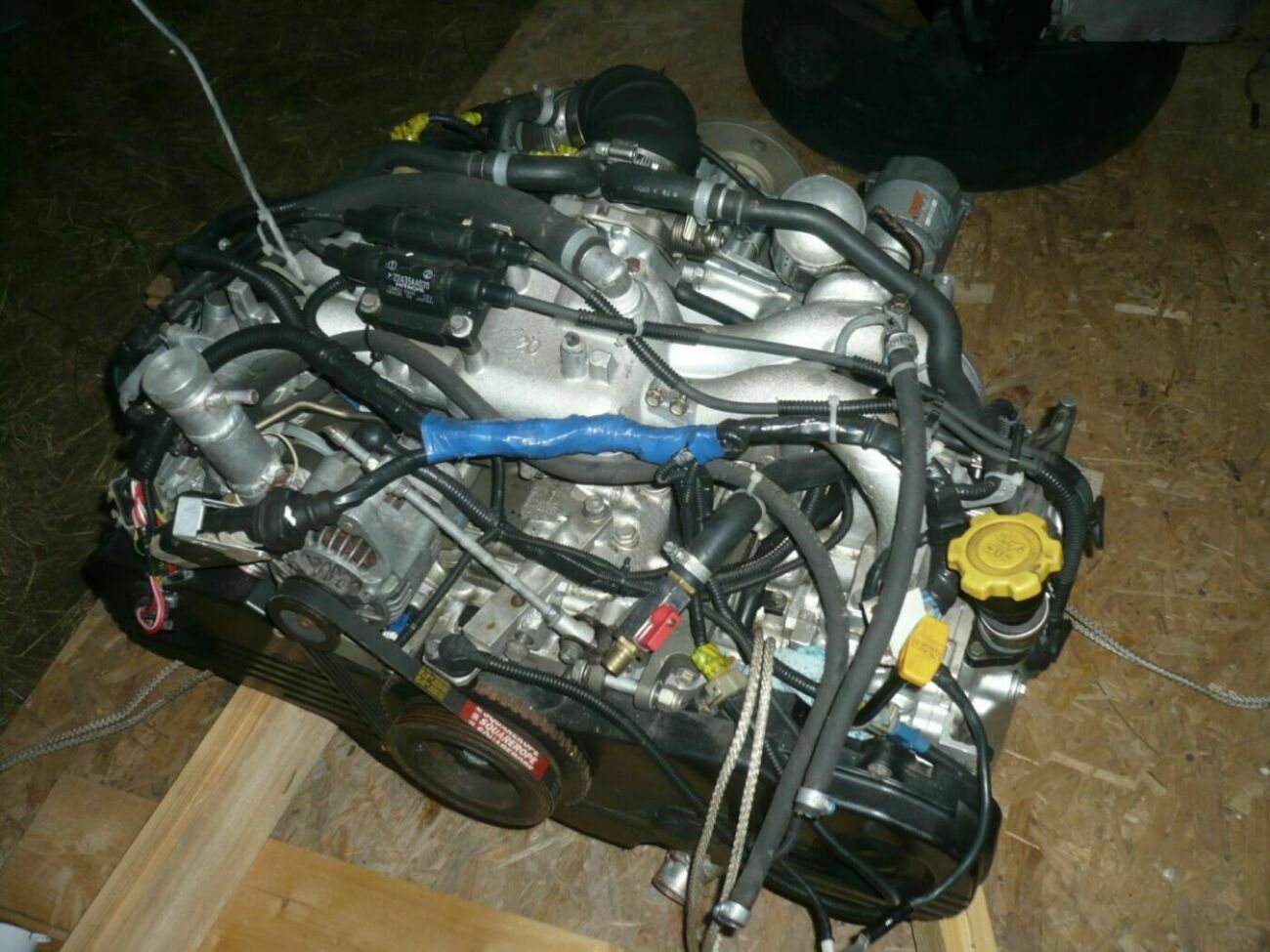

фото мотора в студию. ej204 это 4-х вальный мотор с Авцс, электродросселем и по катушке на свечу.
Если распредвалов 2, то это не 204, а 201-202.

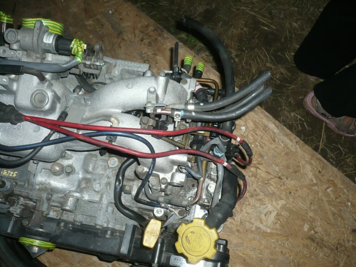

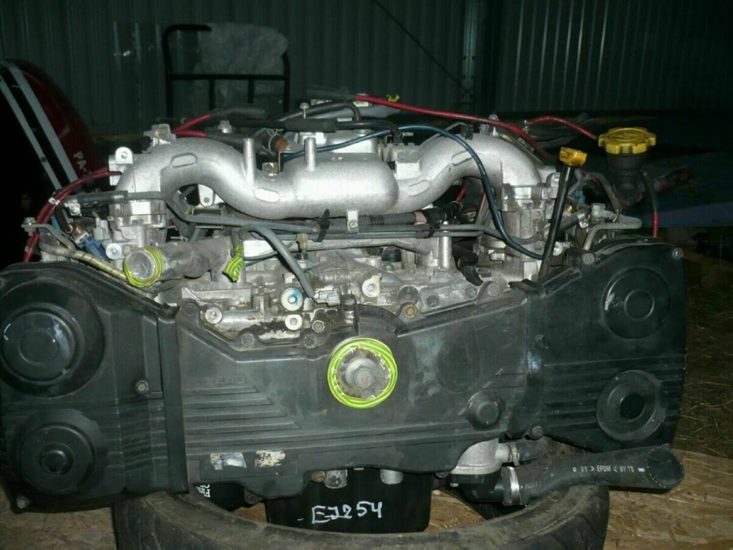

На 13 стр. я писал про 254, но фото сделал, тот который стоял еж20 и который приобрёл (еж 254), к сожалению простых 25 небыло а 254 аж 4шт. поэтому и взял, но не знал что такая засада с этими движками. Теперь деваться некуда, 254 подшаманили в центре, подскажите что после перестановки навесного и МИКАСа с 20 на 254 надо доработать, сколько не интересовался на форумах одна пыль да занятость, вроде договорился с одним настройщиком должен приехать на аэродром, но Вы как спец в этих движках может что подскажете?

Ещё 3 трубки топливные, на 20 таких нет.

все достаточно просто- на 254-й нужно все тоже самое что и для 201-го, только настройки мотора будут немного отличаться- у 254 объем побольше и СЖ немного другая.
АВЦС вообще не трогайте. При работе мотора на оборотах выше 3700-4000  пусть так и будет отключен. Роторы будут заклинены на внутренних штифтах в положении для максимальной мощности на верхах и стабильного холостого хода.
3 топливных трубки это верхняя- подача бенза от бензонасоса, 2-й тонкий шланг- продувка адсорбера (выбрасываем и глушим)
нижний обратка в бак. На 201-м моторе просто все было переделано и было 2 шланга.
Кстати никто не мешает поставить на 254-й раздельные катушки от любого 4-х вальника (EJ204, 205, 206, 207,208,255,257). Там помоему даже резьбы под них есть.

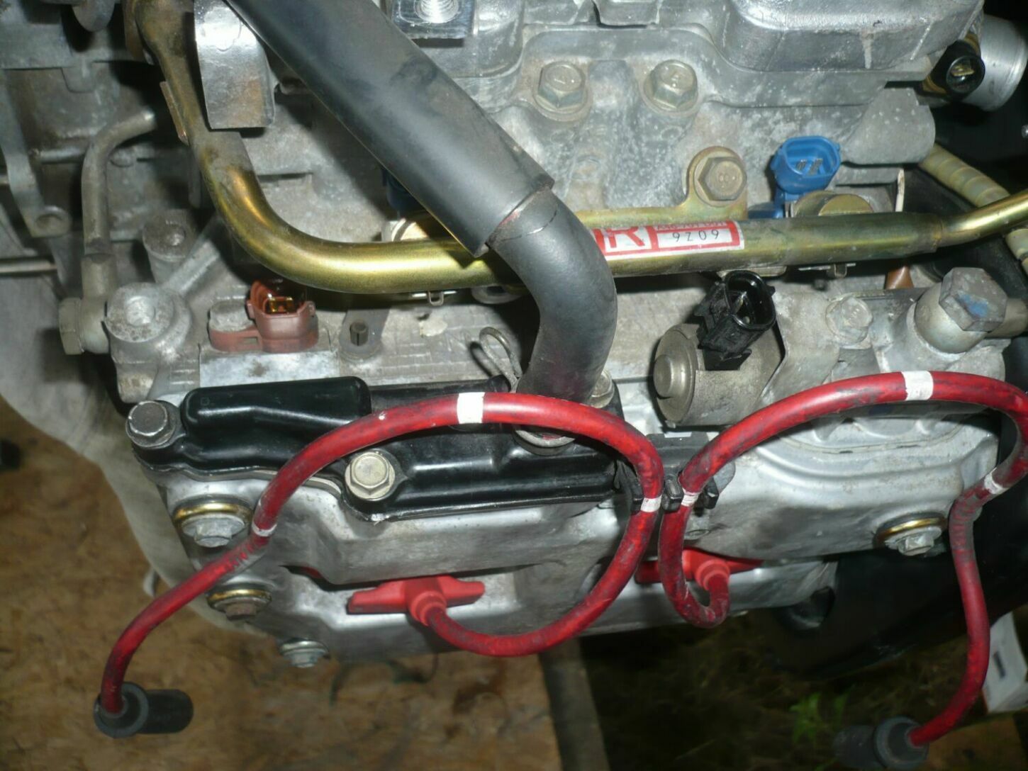

  Доброго времени суток форумчане и Mad Max, несмотря, на то что Вы мне ответили на большинство интересующих меня вопросов, подскажите правильно ли я понимаю, что работу АВЦС  поддерживают датчики на головках блоков (видны на фото) и я их задействовать не должен.
  Проинформируйте не повлияет ли это на экономичность, устойчивость работы и мощность двигателя (в принципе из за этого и меняю двигатель на самоле), если повлияет как исправить эту ситуацию? Может от них можно извлечь пользу или можно как то задействовать? Возможно ли использовать эти прибомбасы с МИКАСом котрый у меня обеспечивал работу  еж20?
  В начале августа должен приехать на аэродром моторист для насторойки движка, но я не знаю на сколько он проффесионален по субарикам.
  Жду Вашего авторитетного мнения.

Я не занимался в плотную проблемой эдентификации датчиков но на практике столкнуся с тем что датчик расхода воздуха строгая штука. Остальные устройствы менее строгие к примеру датчики положения( распердвала, коленвала) это обычные индукционные датчики хотя недавно встретил, на распредвалу,  датчик по принципу холла, его можно отличить по наличию 3 провода( один питающий) Датчик расхода воздуха и датчик абсолютного давления это разные вещи хотя на выходе возможно используют принципиально один и тот же принцип измерения сопротивления. Которое меняется у одного при нагреве и обдуве элемента а у другого зависит от давления распиновка совершенно не совпадает я не вижу возможности( кроме теоретической) их эдентификации. При их отказе мозг не может понять сколько воздуха прошло через трубу и сколько нужно подать топлива при этом. Потому движёк работает не устойчиво или в обще не работает. А при резкой даче газа может просто встать. Это допустимо лишь на земле. Даже лямбда имеет большое значение правда больше на экономию. Так как регулирует качество смеси и размещение его тупо в выхлопной трубе ничего не даёт так как первая лямбда стоит до катализатора а вторая после, первая фиксирует содержание кислорода на выхлопе до катализатора а вторая после дожигания и исходя из этого регулирует состав смеси. Потому в прошивке их желательно исключить. А подобрать параметр осреднённый дающий смесь близкую к нормальной. Дальше фазы можно не использовать работать на фиксированных, просто на каких то режимах вы, что то не дополучите но это не так важно это можно отстроить на земле зная размер фаз газораспределения необходимых для того или иного режима. К примеру вам нужен максимальный взлётный и не очень важен крейсерский. Перестановкой зубьев ремня можно изменить начало открытия клапанов ( на крайняк перерезать шпонки)
Но и это не важно основная масса машин  имеет фиксированные фазы. Вам же на самолёте самое главное добиться  максимального крутящего момента. И устойчивой работы. На современных двигателях чаще идёт работа над экологической защитой (в цивилизованных странах) даже в ущерб мощности. Так, что борьба с датчиками может не повлиять на мощность.
