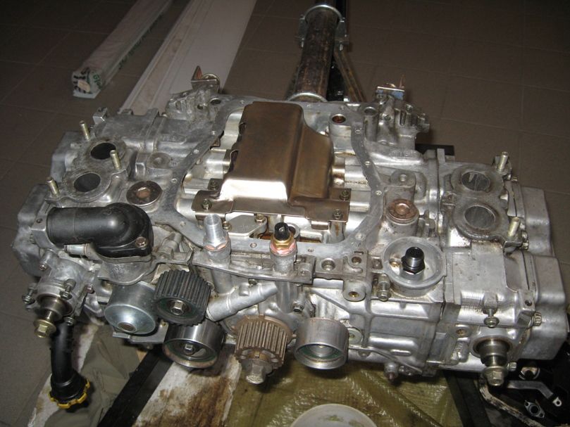

кстати у субаровских Ежей реализация сухого картера очень проста- внизу насоса есть 2 заглушки, одна вход другая выход.
Так вот просто глушим маслоприемник в поддоне и подаем масло самотеком из бачка в левую заглушку (если смотреть на мотор спереди).
Дальше один маслонасосик для откачки из картера в бак. и все.

кстати у субаровских Ежей реализация сухого картера очень проста- внизу насоса есть 2 заглушки, одна вход другая выход.Так вот просто глушим маслоприемник в поддоне и подаем масло самотеком из бачка в левую заглушку (если смотреть на мотор спереди).Дальше один маслонасосик для откачки из картера в бак. и все.
Так и делаю
