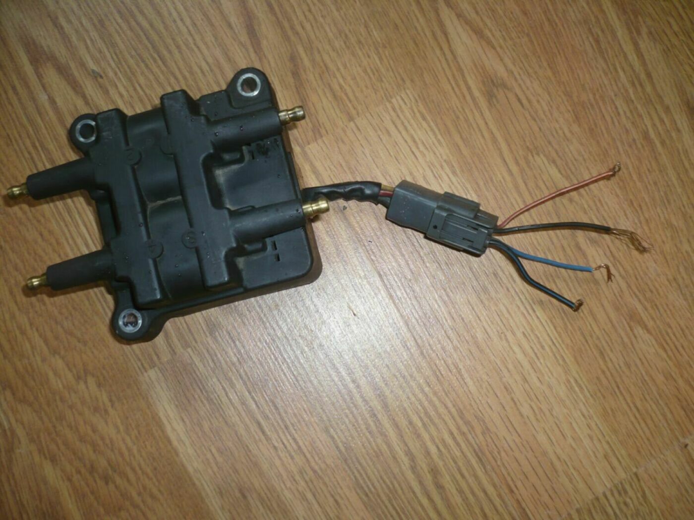

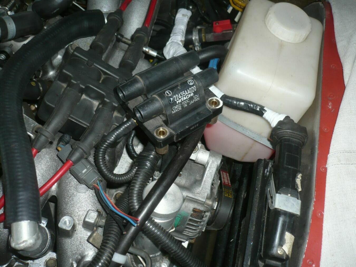

Переставил на еж 254 всю электронику с еж 20, но настройщик при "прозванивании" катушки зажигания двигателя еж 254 сказал что у катушки EJ254 дв. большое сопротивление (и 4 провода подводки) или встроенная микросхема, поэтому решил оставить катушку от EJ20 с 3-мя входными проводами (Хитачи).
Двигатель запустился но работает не устойчиво, ошибку показывает по неисправности блока управления, сегодня он отзвонился, сказал, что с блоком проблему решил.
Подскажите как правильно подключить катушку 254-го, т.к. места крепления катушки еж20 не совпадают, а делать надставки или наросты не совсем правильно, да и на 254 должна стоять своя катушка - я так думаю!
    175 КБ · Просмотры: 139
Эта катушка еж25 имеет встроенный коммутатор зажигания. Поэтому там 4 конца: плюс, минус и два управляющих не силовых провода от компьютера. У вашего с еж20, наверное, стоит выносной коммутатор. Два управляющих провода с компа должны идти на него. Вот их и надо пристроить к катушке еж25. Скорее всего там сигналы идентичные, но проверить по мануалу стоит.
Управляющий сигнал на катушку еж25 это всплеск от нуля до 12 вольт около 4 мс. По осциллограмме из книжки.
Кстати, на разных моторах могут не совпадать моменты подачи искры. Тогда как попало и будет работать.
И объём двигателей разный. Подача топлива наверняка не совпадает, если там впрыск.
