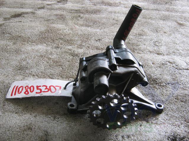

а зачем именно производительность?
Могу сказать рабочие давления при разных оборотах и разной темп. масла.
А произодительность ее мерять надо, делать примитивный но стенд.
в мануалах это не указано.
Тем более что на Еж-16 может стоять и 7 мм насос и 10.

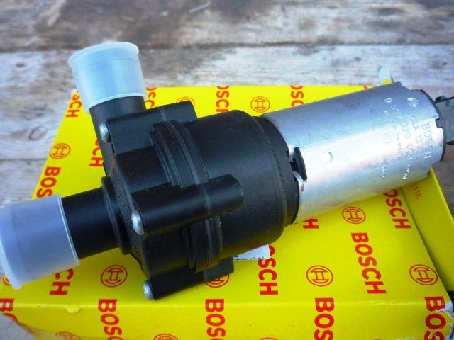

Хочу поставить вот такой дополнительный откачивающий насос для сухого картера. Производительность его должна быть в 1,5-2 раза выше чем нагнетающего. Производительность насоса с картинки бывает 500 литров 0 392 020 024 и 750 литров( в час я так понимаю) 0 392 020 034. 7мм и 10мм это чего именно размер, просвятите пож?

понятно. Только производительность малонасоса тут непричем.
Здесь важен расход масла мотором, который более-менее стабилен начиная с 2000 об/мин.
Дело в том, что излишки масла сливаются через редукционный клапан на вход насоса. И в картер не попадают.
Впринципе, если поставить на откачку такой же насос как и двигателе, то его с головой хватит для откачки масла из картера.
7/10/12 мм это высота шестерен маслонасоса. По диаметру, зубьям и пр. все они одинаковы.

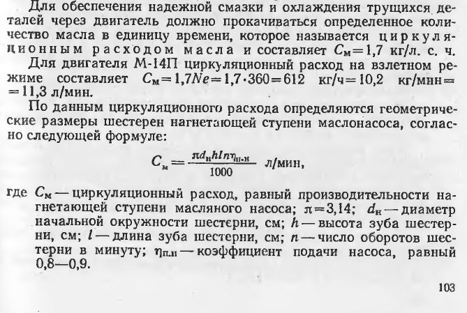

Ставить на ремень такой же насос на откачку неохото. Эти электрические бошевские неплохо  безотказно работают, читал.  А циркуляционный расход можно посчитать.
    80,1 КБ · Просмотры: 143
Это относится
А) к расчету маслонасоса для М-14П
Б) к расчету маслонасоса для смазки двигателя, а не откачки масла из картера.
Такой насос ставить не желательно.
Это центробежный насос. При попадании воздуха он перестаёт качать, во вторых он не закачивает самостоятельно.
Его можно ставить только при условии что он будет находится ниже двигателя и плюс к этому маслобак должен находится ниже насоса.
Не верите можете провести такой эксперимент-
поставьте ведро с горячим маслом и попытайтесь перекачать его в канистру которая расположена выше ведра при этом в момент перекачки вытащите заборный конец шланга из ведра что бы насос захватил воздух и опять опустите шланг в ведро с маслом, всё перекачка прекратится.
Нужно использовать шестерёнчатые насосы,
например топливный низкого давления с дизелей СДИ мерседес.
А лучше не мудрить и использовать масляный насос, на тех же мерсах они стоят отдельно и с цепным приводом.
