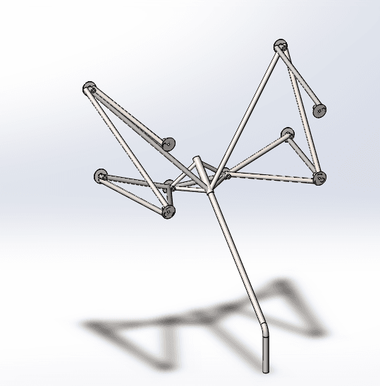

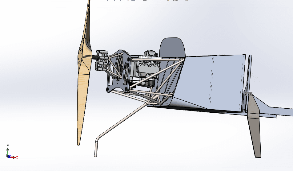

Всем привет .Нарисовал в Солиде компоновку СУ с субариком. Насколько реально сварить в домашних условиях мотораму представленную на картинке и раму редуктора?

Я варил себе такую . Проблем особых нет , кроме того что достаточно громоздкая получилась и объем капота увеличивает довольно значительно .  В итоге решил вернуться к обычной пайперовской схеме . Тяги отрезал а узлы с подушками оставил в запасе . Подушки применял от газ 66 .
