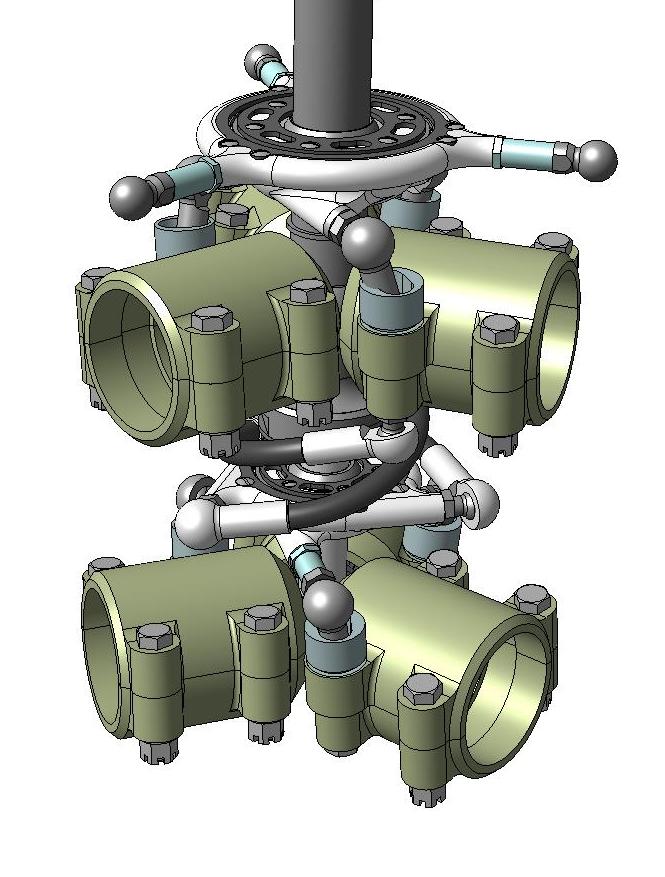

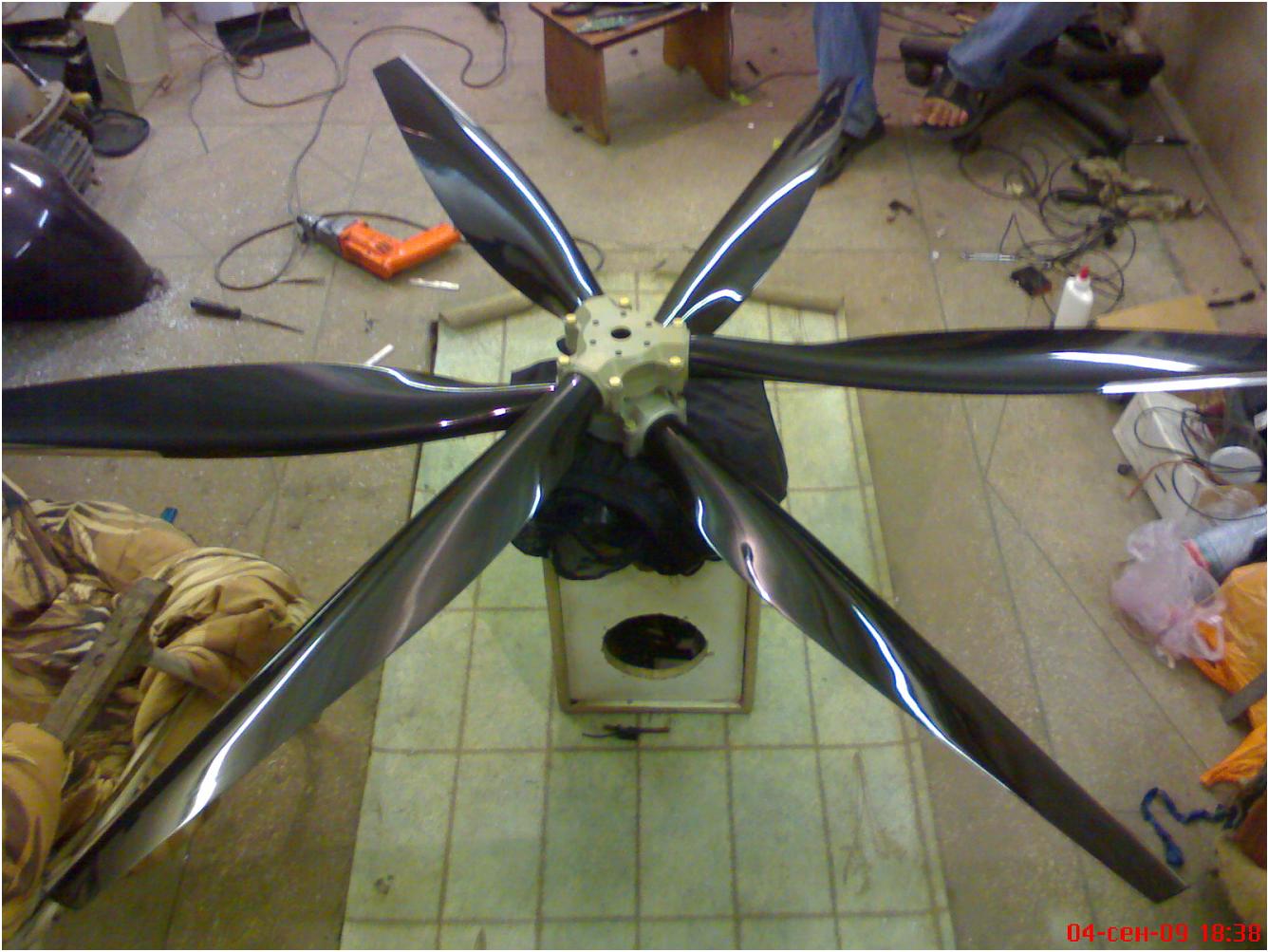

Винты уже есть. Переделывается только ступица лопастей.
    150,4 КБ · Просмотры: 165
выглядит это примерно так.....
Ну,ну,ну...Ступицы,предназначенные для жесткого закрепления зафиксированных лопастей  переделать под упорные подшипники (для ступиц с изменением циклического шага они специального типа) вряд ли удастся;комлевые части лопастей в существующем состоянии также для этого непригодны...Все это решаемо,конечно - но с нахрапа получится лишь аналог Гламура.

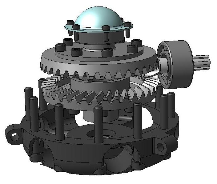

Мне не единожды приходилось заниматься аппаратами,не имеющими функционирующих аналогов,и на этом и основано мое недоверие.Вы хотя бы попробовали изготовить эти замечательные конические шестеренки с круговым зубом,которые так лихо нарисовали (о функционировании пока и говорить рано):после этого оптимизма,возможно и поубавилось бы как у многих,прошедших этим путем.

Система управления винтами проблемы не представляет. Трудности только с двигателем. Не удалось подобрать маленький и легкий двигатель требуемой мощности. Поэтому пришлось спроектировать свой. Роторно-пластинчатый двухтактный двигатель объемом 1л весом 20 кг, ориентировочная мощность 230-250 л.с при 16000 об/мин. Основные рабочие части двигателя выполняются из керамики. Трудности с карбюратором. Не могу найти однокамерный беспоплавковый карбюратор с диаметром диффузора 60 мм. Самолетный не подходит, он весит 5 кг. Наверное буду моноинжектор ставить. Есть доступ к производству. Работаю на заводе. От вас требуется только критика. Пускай даже гламурная. Благодаря ей опора катера уже переделана на более легкую, практичную, высокую, мягкую и дешевую.
