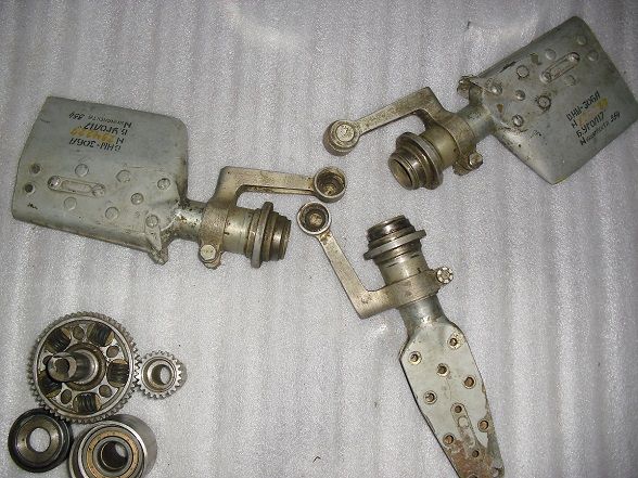

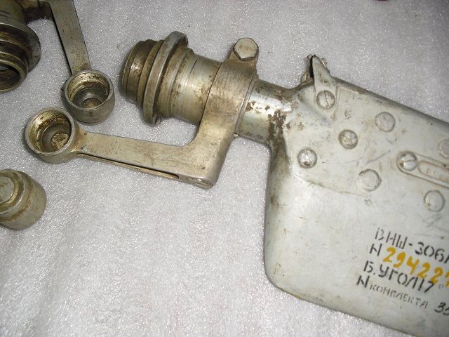

Fartovii а эти запчасти  аналогичны вашему винту?(часть из них)
    68 КБ · Просмотры: 233
для виш
аналогия относительная, посмотрите тутhttp://www.reaa.ru/cgi-bin/yabb/YaBB.pl?num=1239654424/30
