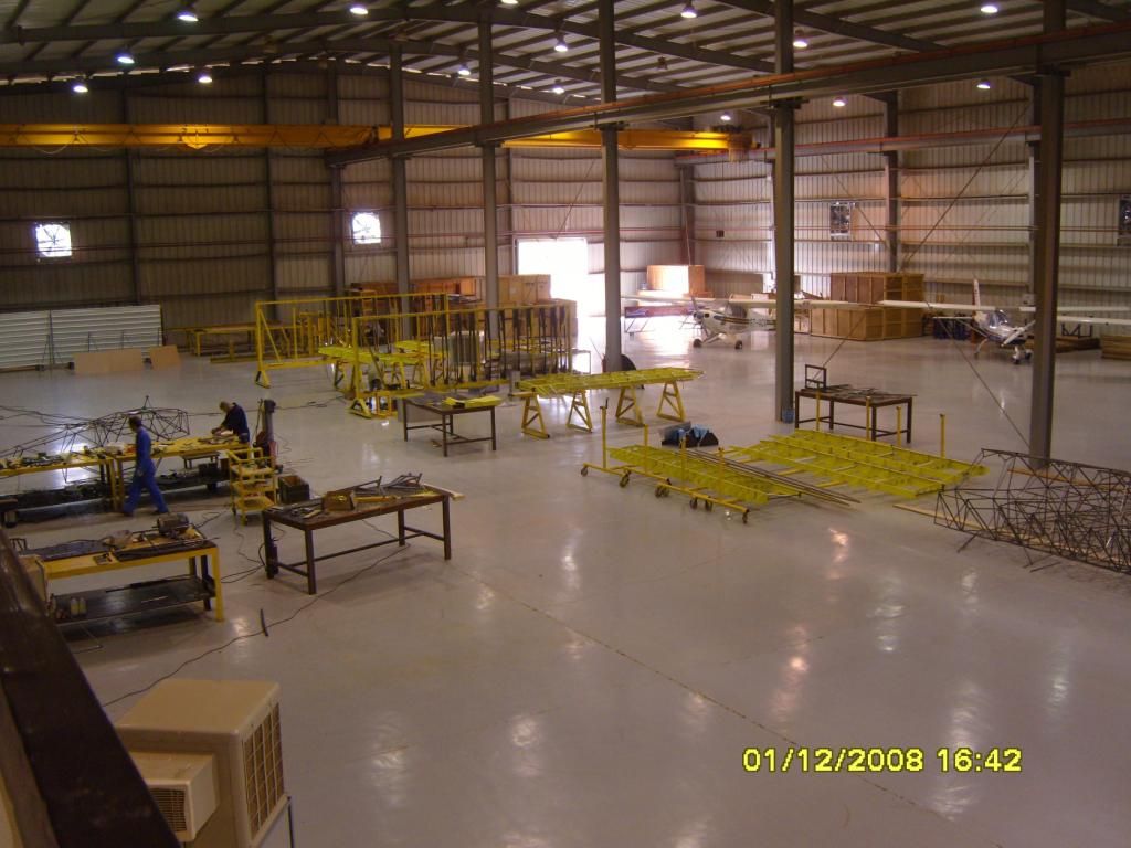

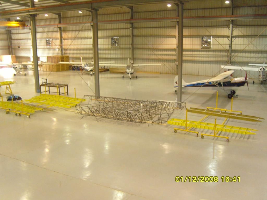

Хотелось бы поделиться фотографиями Африканского проекта :

Построено китов в принципе не один десяток.
В воздух поднималось три машины.
Есть готовые в практически лётном состоянии у владельцев.
Что и как у них-это отдельная история.
С ценами -поймите правильно,но мы это делаем по конкретным запросам,т.к. необходимо каждый раз утрясать спецификацию.
Для примера планер под обтяжку может стоить от 8 до 15 тыс.Евро в зависимости от уровня собранности и полноты комплектации.
Естественно можно брать любые узлы и комплектующие по отдельности.

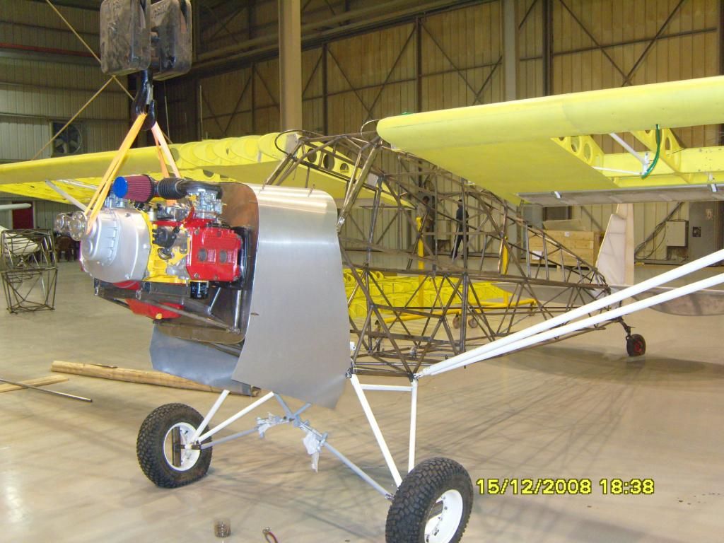

А в Африканском проекте решили проблему жесткости и прочности  кронштейнов  для закрылков и элеронов?
Если да, то может и Российскому проекту поможете решить данную проблему?🙂
Сам кронштейн слона выдержит,а вот устранить нежёсткость заднего лонжерона от момента создаваемого элероном или закрылком видимо прийдётся.
Надеюсь проблема будет решена.Едем сегодня во Владимир,постараемся обсудить и эту задачу.
Кому интересно как летает самоль Вадима прошу! Не один десяток часов накрутили.
Да , африканские тоже на субару EJ-22 , EJ-25.  :~)

Субары только-только появились ,полёты запланированы на весну!
Можем использовать только аналоги для оценки.
Там пока дело не дошло до полётов,соответственно снять ЛТХ невозможно.
Но по нашим прикидам -
скорость крейсерская 130-150 км/час,
минимальная 65 км/час,
скороподьёмность 3-4 метра в сек.,
разбег 200 метров.
