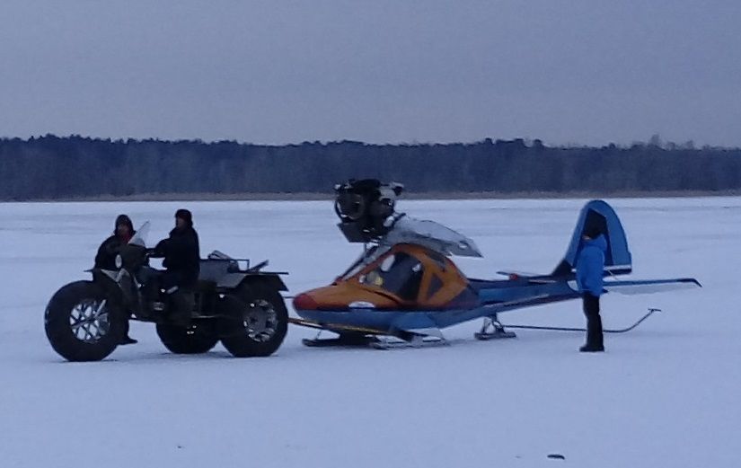

Наш ,покойный товарищ ,тоже применял такую схему и не только на этом самолете ,а еще в предыдущих!
А на вездеходе ,тоже  собственной сборки буксировал до ледодрома!

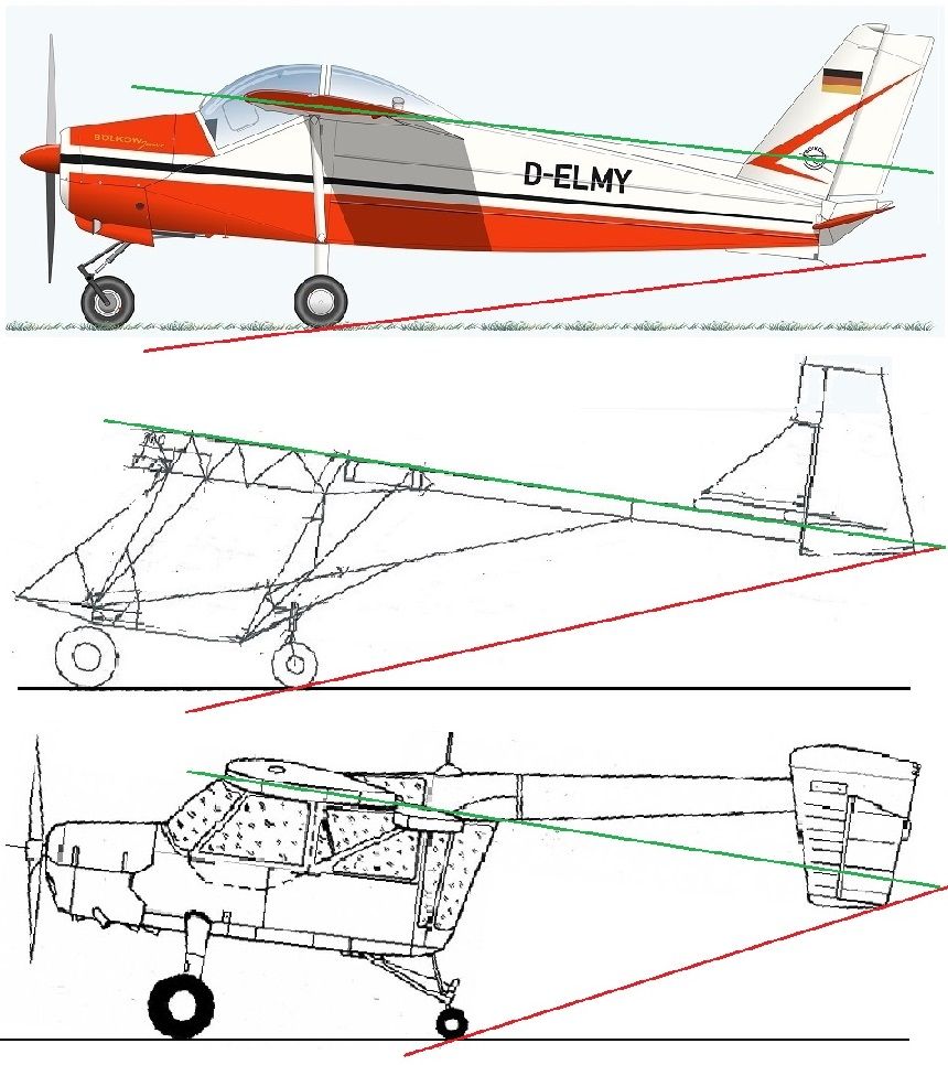

Немного сравнения.Масштаб произвольный.Не знаю какой угол заклинения крыла на ЕР,принял параллельно хвостовой балке.От хорд до максимально возможного посадочного угла величина огромная,а если ещё и закрылки в посадочном положении учесть,то такого посадочного угла самолет не достигнет никогда.Так может и не обязательно так высоко поднимать хвост на самолетах с большим стояночным углом?И MFI,и L-40 Meta-Sokol,и самолетик с фото Firkatа справляются со взлетом-посадкой вполне успешно.Почему бы и не быть такому варианту?Кстати,про самолетик с фото Firkatа любопытно узнать поподробнее.

Тут вы немного не правильно поняли. Здесь есть разница может я что то не совсем понятно сказал. Но при моей схеме нужно немного поход рассматривать по другому. Помните я писал в момент посадки приземление приходится на хвостовое колесо. Отк вот с передней стойкой это нормально касание основными так как на переднюю стойку приходится не более 15% массы самолёта. и самолёт после касания плавно опускает нос. При моей же схеме стояночный угол нужно рассматривать относительно колёс. Передних и хвостового. Следовательно стояночный угол при моей схеме это угол между поверхностью земли и строительной оси. Угол установки крыла на моём самолёте 2-3 гр угол наклона строительной оси 10гр следовательно стояночный 12гр. Посмотрите на американца угол строительной оси вы провели не правильно, она как правило ориентирована параллельно потоку обтекания самого фюзеляжа. Дабы получить минимальную площадь миделя. Отсюда стояночный угол американца близок к нулю. Я считаю это не есть хорошо. Конечно у каждой схемы есть свои + и - и выбирать вам, что больше по душе.

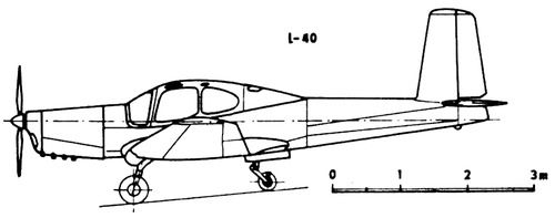

Я зеленым старался провести линии,параллельные хордам крыльев.Ведь главное как крыло сориентированно относительно земли,а не фюзеляж.И если дать еще наклон зеленой линии на 2...3гр. на ЕР,то картина станет почти как у американца.Но он разведчик-корректировщик артогня,ему обзор нижней задней полусферы важен в том числе.Но Вам-то это не надо.И другу Firkata это не надо.И на Meta-Sokol не надо.Тем более как Вы описываете что касание задней стойкой не самый лучший вариант из-за развесовки по осям.Такие самолеты (с такой схемой шасси) надо садить на 3 точки.И расположение колес относительно крыла позволяет это делать почти автоматом (на разбеге крыло относительно колес на взлетном угле,а при выпуске закрылков - на посадочном).Соответственно если стараться садиться не на заднее колесо и потом резко опускать нос,а на три точки,то хвостовая балка углом не ограничена и может располагаться довольно низко.Мне нравятся многие Ваши идеи и подход анализируя,так же и я стараюсь.

Нет это не правильно угол установки крыла подбирается так чтобы самолёт в крейсерском полёте находился горизонтально. Попросту хвост не выше и не ниже. Выше он будет толкать воздух спиной ниже брюхом. Так вот угол установки крыла подбирается из этих соображений. Чем же не хорош данный вариант. Представьте вы взлетаете вам для отрыва нужно разогнать скорость горизонтального полёта. А при посадке не желательно снизить ниже иначе цепанёте хвостовым. Есть конечно и положительная сторона данной схемы. Вы не когда не оторвёте на малой скорости а значить и не свалите. Но опыт показал, что при разбеге отрыв происходит резко так как вы всё таки невольно тянете ручку на себя. И в какой то момент переламываете траекторию через хвостовое колесо. А скорость уже велика и самолёт отпрыгивает от земли. В общем это особенности и привыкнуть к ним можно. Я же привык. Хотя не доверяю свой самолёт человеку со стандартной техникой пилотирования.
