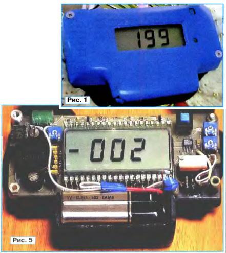

Электронный высотомер есть в Радио №10 2009г. Причем не самый плохой. И доступный. А УС в качестве индикатора- самое то. Можно еще на стекло прибора нанести буквы Л-П или 1-2 и тогда любой сможет нормально настроить карбы. Кстати: может у кого завалялись спареные беспоплавковые карбы?
Спасибо  за  ссылку.  Ознакомился.  Интересно.
Журнал  -  можно  посмотреть  по  ссылке :
http://www.radio-portal.ru/modules.php?op=modload&name=books&file=index&req=view_subcat&sid=11&min=700&orderby=titleA&show=100
Что  я  думаю  про  предложенный  в  Радио  вариант  ?
Ничего  сильно  простого  там  нет.  Я  например  на  коленке  не  соберу...  Доступности  никакой.  Доступность  -  это  когда  я  заказал  в  интернете  и  получил  по  почте  через  неделю.  Или  хотябы  известно  что  вещ  гдето  продаётся  и  можно  за  ней  съездить.  Или  можно  всё  собрать  за  2  вечера  из  общераспространённого  набора  деталек  и  настроить  пользуясь  тестером...
В  журнале  интересная  конструкция  единичного  исполнения.  Не  маленькая.  Исполнение  не  авиационного  плана....  В  приборную  панель  не  воткнёш....
Всё  тоже  самое  -  только  собранное  в  корпусе  от  газоновского  спидометра  (СП135)  ( Ф  85 мм )  и  при  этом  рассчитанное  на  неразрушение  от  вибрации....  И  с  приемлемым  прайсом  -  былобы  интереснее....

Kvadratov- Вы-ж в Москве. Сам датчик в Чип и Дип есть, стоит он в районе 700-1000р. ,Пв5- рублей 30. остальная навеска ну сотни две. И это при том, что у вас будет высотомер с жки. видным в любую погоду и индикацией высоты через 1 метр! Я себе такой девайс за 2т обязательно соберу.

Да нет, дело не в занижении цены.
Считаем себестоимость высотомера по минимуму:
АЦП 600р
контроллер 300р
датчик давления 500р
"обвязка - конденсаторы, резисторы и т.п." ну скажем еще 300р
корпус - меньше 500р вряд ли
индикатор - светодиоды 100р
Печатная плата 1000р при мелкой серии.
Итого - 3300 минимум. Без "стоимости работы".
Вывод - нет смысла 🙂
Совмещать диагностический прибор с индикатором - тут уже про EFIS стоит задуматься...
Благо, цифровой авиагоризонт не проблема сделать - а остальные параметры снимаются с двигла/ барометрических датчиков.
