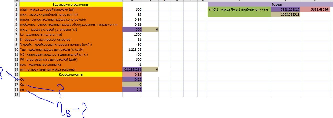

Расчет массы в первом приближении
Вопрос что означают те коэффициенты?

@ Валерий Жидков
Я вам два умный весчь скажу, только ви не обижайтесь:
1) Не надо использовать для расчётов ПО с непонятными обозначениями. (т.е. вы в принципе должны понимать, какие  коэффициенты там могут быть)
2) Не надо вам заниматься проектированием самолёта, даже одноместного, ежели эти буковки непонятны. Сначала надо узнать про них в книжках. 🙂
А насчёт коэффициентов:
Ср-удельный расход топлива кг/кг. тяги*ч
Се-удельный расход топлива кг/л.с.*ч
и КПД винта
Я так думаю... 😉

Я рассчитывал все по книге О.К. Антонова. Все что Вы видите на скриншоте - это перенос формул и своих значений в Эксель и ничего больше.
Суть в том, что начинать расчитывать, не изучая книги по проектированию самолётов-бессмысленно!
И "букварь" в этом деле-"Проектирование лёгких самолётов" Бадягина и Мухамедова.
