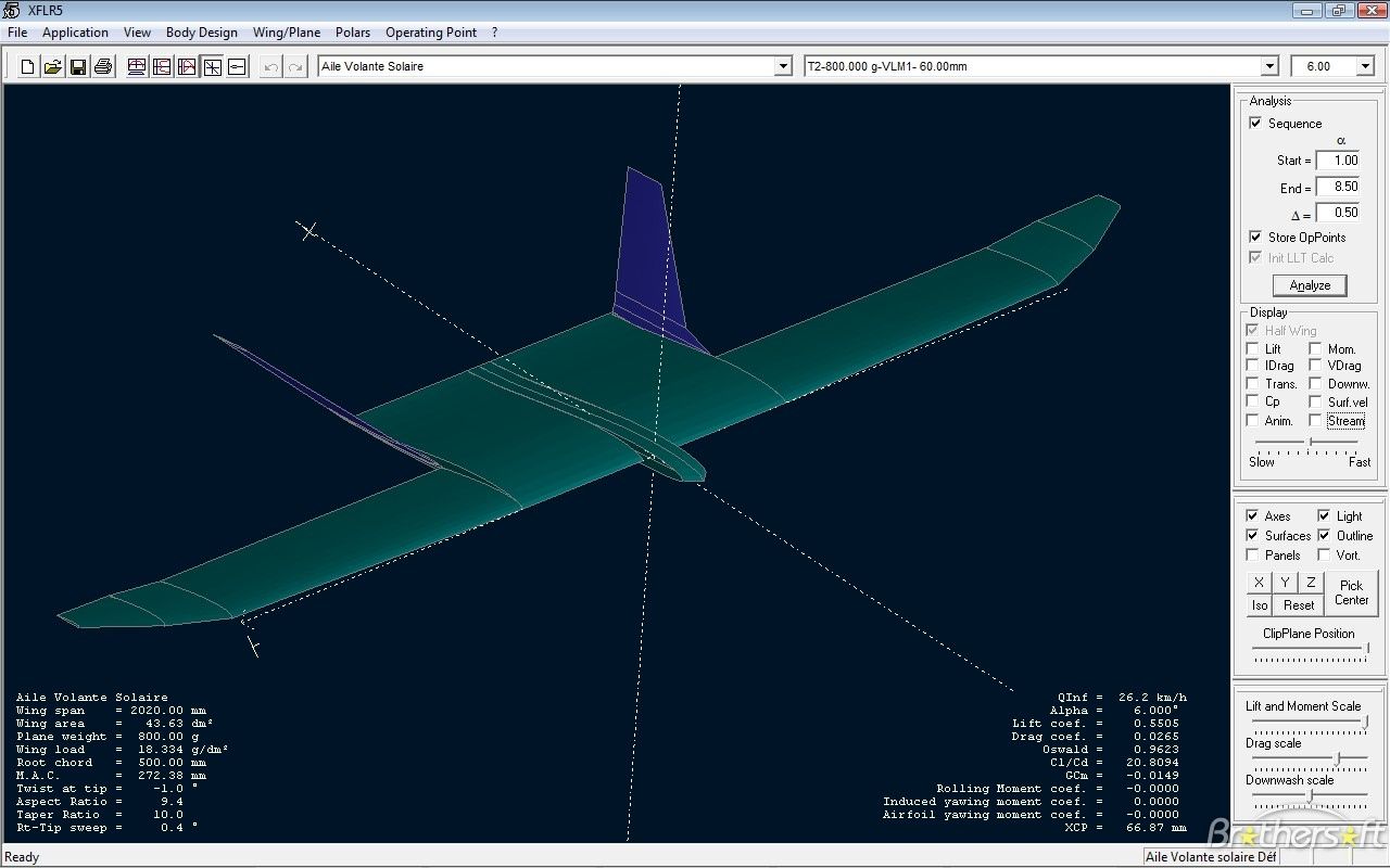

тогда наверное сюда..
http://xflr5.sourceforge.net/xflr5.htm
туда крыло в 3D засунуть можно..
сам пока только разбираюсь...

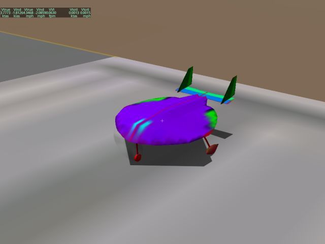

X-Plane 9 лучше взять последнюю версию  с сайта.
http://www.x-plane.com/demo.html
    14,4 КБ · Просмотры: 202

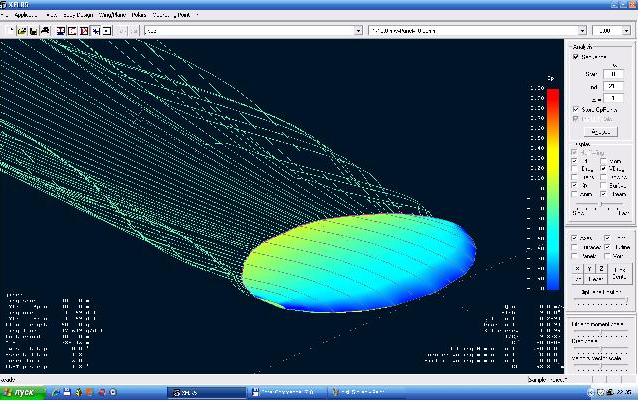

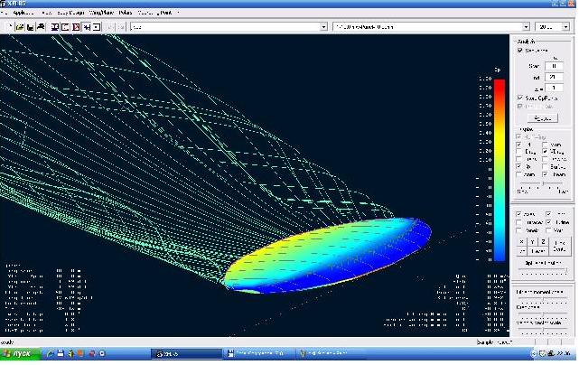

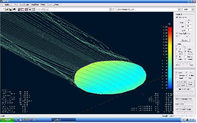

баловался с XFLR5
дисковое крыло...
на 5,9,и 20 градусов..
    62,1 КБ · Просмотры: 219
    64,5 КБ · Просмотры: 214
    66 КБ · Просмотры: 220

Впечатляет. 😀
Интересно, как долго мне осваивать программу, что бы так научиться "баловаться". И еще вопрос. Можно ли ввести профиль осесимметричный (тело вращения) ? :-?
Попутно, какой профиль Вы применили к этому конкретному крылу ? :🙂
именно баловался, крылышком в 40 см в диаметре на скорости 10 м\с , прграмма жутко не любит большие числа Re, и толстые профили, засыпает ошибками и не выводит результаты если ей что-то не понраву. Профиль стоял по умолчанию для данной проги, свои профили тоже ставил, и в том числе осесимметричный.. кстати, а зачем он? вращать диск? или хвостом вперед летать? честно говорю - не понимаю... 😀
