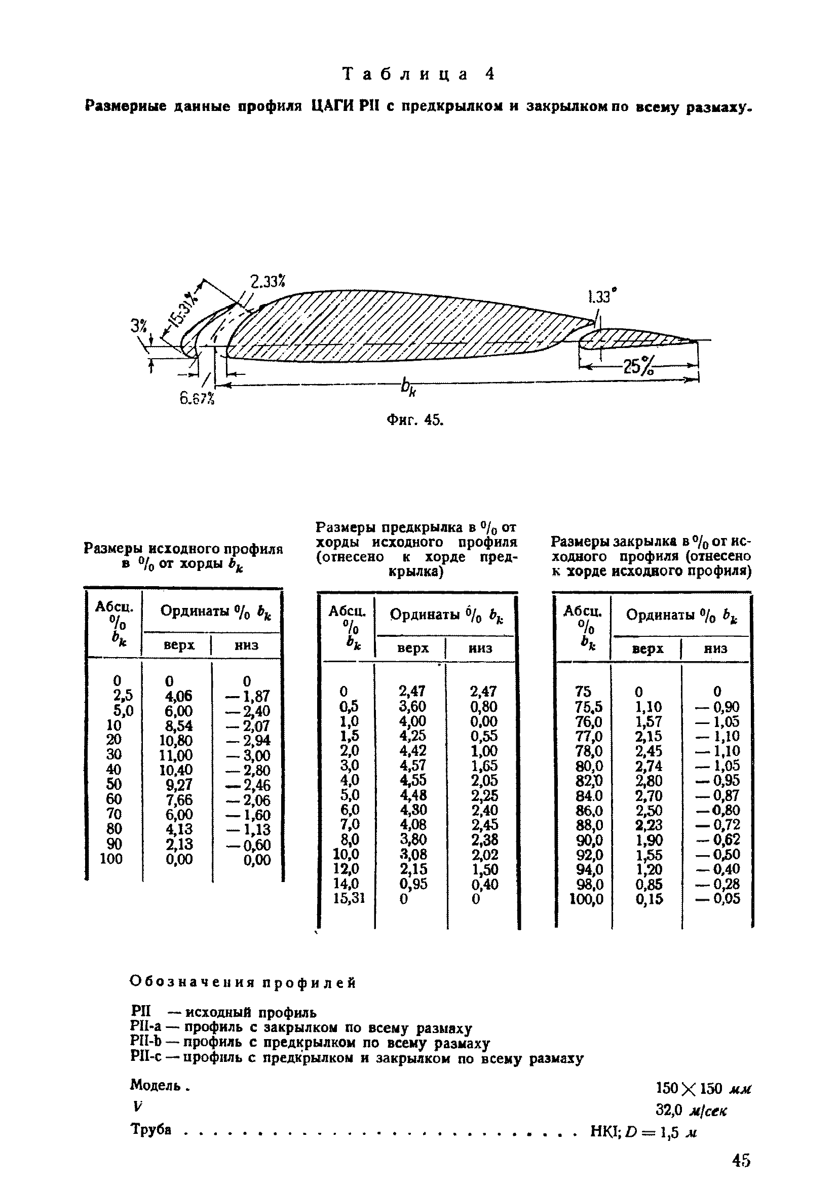

Профиль крыла
координаты профиля ЦАГИ  Р-IIс 14%
    73,8 КБ · Просмотры: 415
Это сканы страниц из следующих книг:
Выбор основных размеров разрезного крыла Сутугин 1934
Элементы разрезного крыла и нормы прочности для него Сутугин 1934
Смотри об  этих и других работах на форуме
http://www.reaa.ru/cgi-bin/yabb/YaBB.pl?num=1246835083/1#1
