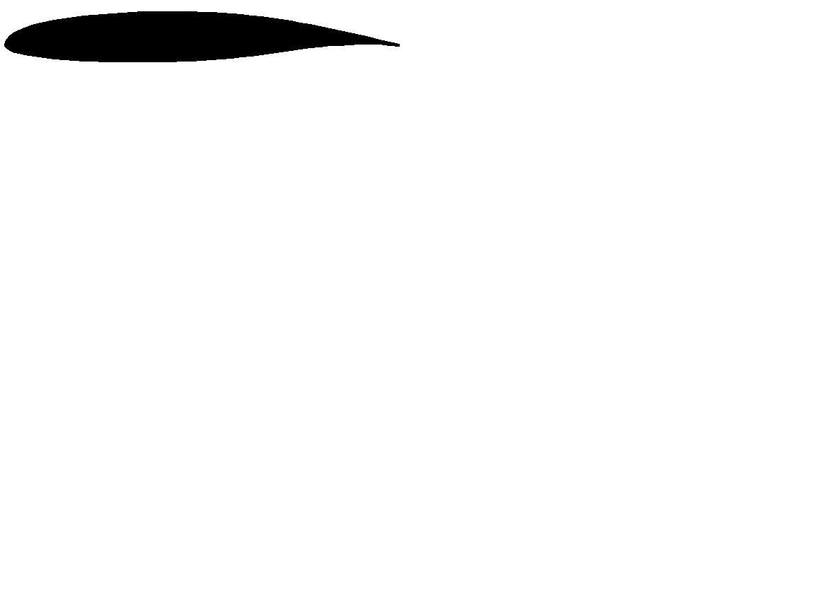

Очень хороший профиль GAW-2
Высокие Су и крит.углы, малые Сх, приемлемые -0,1mz,
нечувствительность к загрязнению и тп. Лучше будет трудно найти, но можно.
Если самолет нескоростной дешевый, то типа SKY, лобик организовать непомешает.
А вообщето время такое, когда все это считается и сравнивается. Есть хорошая прога XFLR5(безплатная в нете найти можно) на основе XFoil, где можно легко прикинуть х-ки.Правда немного попростецки но для оценки хорошо. Или Ansys CFX, это очень хорошо, но требует навыка.
По точности матриц: если поверхности гладкие неволнистые,то отклонение в 2мм на хорде 1000мм не скажется на х-ках, ну кроме стоимости)

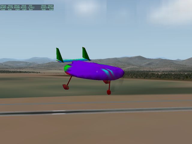

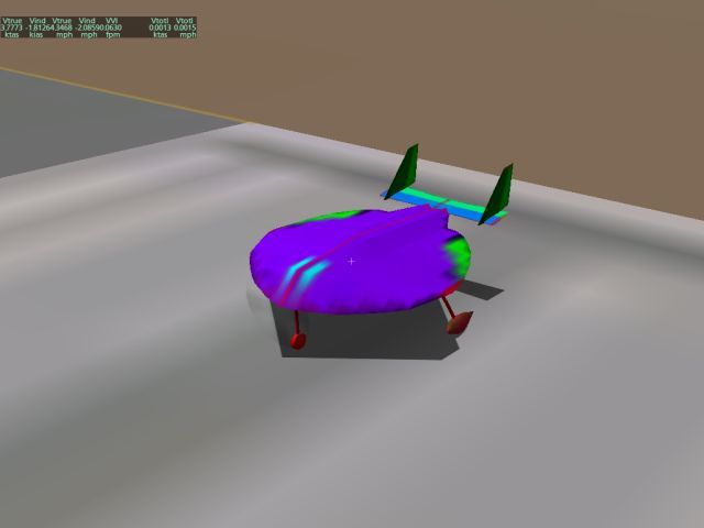

Первый вопрос на форуме я задал о профиле для стабилизатора или о конструкции стабилизатора с очень малой крутизной зависимости Су от угла атаки только для того, чтобы "утка" летала не жутко  :-?
Как бы мне найти такой же симулятор и научиться работать?
X-Plane 9. Хороший сим, считает в реальном времени по поляркам крыла, по винтам, и от этого полет кажется почти натуральным.
