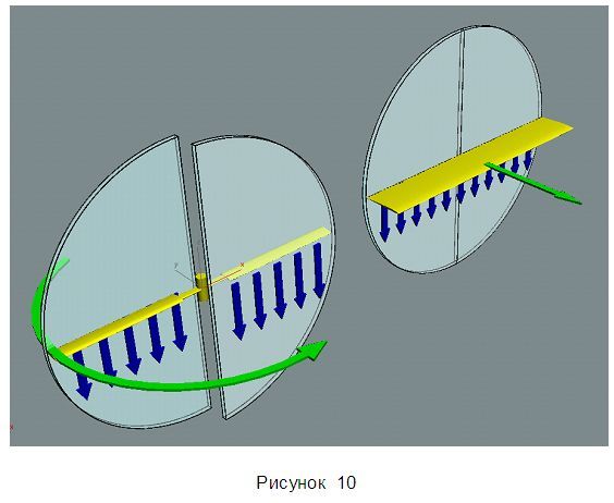

Напомню, что для упрощения рассматривается воздушный винт у которого довольно легко определить и секундно - отбрасываемую массу воздуха и измерить эту скорость отбрасывания. А поскольку законы физики одинаковы как для лопасти так и для крыла, то и ломать голову о причинах возникновения подъемной силы на крыле больше не придется.
Итак, если никто не возражает, что при создании тяги воздушный винт отбрасывает воздушный поток и саму тягу можно определить через формулу импульса силы, то настало время записать это математически.
Обозначим силы:
Fвв  - сила тяги воздушного винта
Fис  - сила вычисленная через формулу импульса силы
Fрд  - сила разности давления между нижней и верхней поверхностью лопасти
Fцс  - сила разности центробежных сил действующих на верхней и на нижней поверхностях лопасти
Что имеем?
11.     Fвв = Fис
           Кто будет против этого возражать?
12.     Может быть правильнее записать так?      Fвв = Fрд
          Но в этой формуле не хватает слагаемого  Fис
          Тогда уравнение должно правильно выглядеть так:    Fвв = Fрд + Fис
          Силу Fис точно вычислили и она равна  Fвв.
          Тогда равенство   Fвв = Fрд + Fис  может существовать только при условии когда
          Fрд = 0   или когда    Fрд [highlight]- Fх[/highlight] = 0    где [highlight]Fх[/highlight]  некая еще не обнаруженная сила
          равная по величине и противоположная по направлению силе  Fрд
13.     А может быть правильнее записать так?      Fвв = Fцс
          Тогда уравнение должно правильно выглядеть так:    Fвв = Fцс + Fис
          Тогда равенство   Fвв = Fцс + Fис  может существовать только при условии когда
          Fцс = 0   или когда    Fцс[highlight] - Fх[/highlight] = 0    где[highlight] Fх [/highlight] некая еще не обнаруженная сила
          равная по величине и противоположная по направлению силе  Fцс
Отсюда следует математически точный вывод, что существование некой неопределенной силы [highlight]Fх[/highlight] сводит к нулю действие как сил разности давления, так и центробежных сил.
И тому, что силы разности давления не вносят даже крохотной доли в силу тяги воздушного винта  есть масса объективных примеров.
Кстати, посмотрите на рисунок на котором условно изображена та эквивалентная секундно - отбрасываемая масса воздуха лопастью и крылом.
Для воздушного винта эта секундно - отбрасываемая масса воздуха просто численно равна "блинчику" лежащему в плоскости ометания, а на деле она состоит из двух полукругов перпендикулярных плоскости вращения.

И самое интересное, по официальной теории, для бесконечного крыла скос потока перед крылом равен скосу потока после крыла.
А кто его видел это бесконечное крыло?
Вы говорите что это гласит по какой то теории?
Так теория не есть истина, а только предположение и не более.
Почему так!
Думаю что Fрд = Fис, поэтому их в принципе складывать нельзя.
Это просто разные способы вычисления Fвв.
Просто Fис вычислить проще, чем Fрд.
Потому что нужно измерить давления во всех точках профиля и просуммировать. Высока степень погрешности измерений.
Fис вычислить проще, потому что измеряем только скорость в потоке и общую массу, когда все перепады давлений уже просуммировались в виде скоса потока.
В этом и ваша ошибка. Вы складываете вместе два результата расчета одной и той же силы вычисленных разными способами.
Отсюда и все противоречия.
Исходя из этого все дальнейшие рассуждения и выводы ошибочны.
