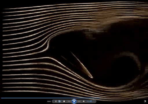

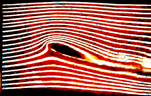

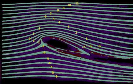

При повороте воздуха действуют центробежные силы. И я это показывал на скринах продувки профилей.
Вроде бы и эти центробежные силы должны как то влиять на подъемную силу.

Здесь видно, что не смотря на то, что при увеличении угла атаки профиля, передняя кромка поднята, относительно исходного положения, где нулевой слой, упирался в лоб профилю и "размазывался" по нему и находится значительно выше нулевого слоя, слой -3 вместе со слоями -2 и -1 поднимается вертикально и уходит в зону пониженного давления и очевидно со значительным ускорением. Такие рисунки обтекания профиля вы увидите в любом учебнике, что подтверждает и это видео.
На следующем кадре угол увеличивается..

Здесь видно, что слой -3 упирается в поверхность и "размазывается", расширяется, часть его уходит вверх, часть вниз, начинается турбулизация обтекания и отрыв верхней стопки слоёв.
По всем правилам Закона Бернулли в этом слое происходит торможение, увеличение сечения, и повышение давления.
Именно от повышения давления в слое -3, резко поменял направление слой-4, который повлиял и на соседний слой -5, который среагировал на это давление с опозданием, и так поцепочке вниз . Цифры так и расставлены в точках отклонения слоёв.

Здесь я не стал расставлять цифры и обрабатывать изображение.
можно слои посчитать  начиная снизу с-9 слоя.
Здесь слой -3 "смекнув" что в зону пониженного давления теперь проще проскочить снизу, с удовольствием поменял направление и сразу за задней кромкой изменил направление вверх, за ним же туда устремился и слой-4, и где теперь ваш скос потока? (предыдущий снимок)
Из-за потпитки снизу над крылом и обратного потока по поверхности профиля повысилось давление и верхние слои начали отрываться от профиля, началось интенсивное перемешивание слоёв.

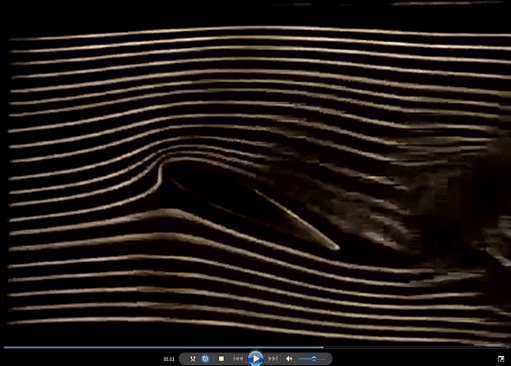

Образовалась дорожка Кармана, когда колеблются верхние и нижние слои, образуя следующие друг за другом вихри с разным направлением вращения.
Над профилем у хвоста образуются два неустойчивых вихря.
Один у самого хвостика, из-за подъёма нижних слоёв, с вращением против часовой стрелки.
Он более или менее, привязан к хвостику. Такие вихри возникают везде где сходит какой нибудь поток. На углу здания например.
Второй более неустойчивый суть выше и ближе к лобику с вращением по часовой стрелке, которое задают отрывающиеся слои и поток приповерхностного слоя перетекания снизу.
Два этих вихря постоянно бодаются там как два барана по очереди отрываясь от профиля и улетают перемешивая слои и на их месте возникают новые.
Вот они во всей красе..
