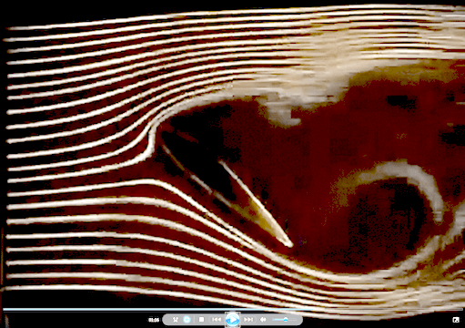

Профиль крыла
Найдите здесь скос потока.
И центробежные силы не помогают создать подъёмную силу, потому что они здесь таковы, что превышают силы разрежения, которое здесь мало, из-за отрыва потока, образования вихрей которые интенсивно поставляют в зону разрежения потоки воздуха, который пролетая между лбами этих двух баранов, ударяется в верхнюю поверхность профиля выравнивая давление с окружающей средой.
И где подъёмная сила?
Нет её!
Нет и скоса потока, как признака её появления.
  А закон Бернулли, как действовал так и действует!
Вот немного осветлённый.

и где теперь ваш скос потока?
Ранее я приводил  расчет угла скоса обтекающего воздуха у летящего самолета.
Там при условии обтекания без срыва этот угол составлял примерно 1,8 градуса (не помню точно).
Вы же привели картинку обтекания профиля с углом атаки порядка 40 градусов.

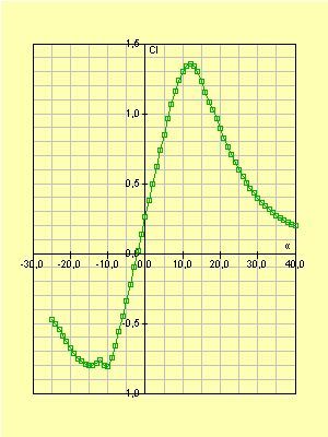

Посмотрите на зависимость Су примерно такого профиля на углах атаки более 40 градусов.
До каких величин падает коэффициент Су при таком угле атаки?
если на летящем самолете Су был в пределах 0,6 и при этом скос потока был порядка 1,8 градуса, то при Су на таком закритическом угле атаки Су снизится до 0,2 и угол скоса до 0,3 градуса.
А на Вашей картинке так же просматривается этот угол коса.
Посмотрите на наклон линий тока проходящих через плоскость проходящую вертикально касательно задней кромки.

Какая сила заставляет его так резко уйти вверх? Очевидно, что это давление под крылом
Не очевидно: сопоставьте кривизну линий тока и убедитесь в обратном. Теплой водой нельзя подогреть горячую.
Что вы имеете в виду?
Кривизна линий как раз и свидетельствует о том, что зона повышенного давления впереди и ниже, а зона пониженного давления начинается рядом уже на лобике, где действуют центробежные силы в огибающем лобик потоке.
Я имел в виду близость именно этой зоны разрежения, а не на спинке.
Ведь для того чтобы заставить поток так резко поменять дважды направление движения, нужны значительные силы.
С увеличением угла атаки кривизна потока струек на лобике увеличивается, растут скорости перетекания, растёт центробежная сила которая начинает отрывать поток от поверхности профиля, вызывая турбулентности и встречное течение воздуха по поверхности от хвостика, способствуя повышению давления и весы теряют равновесие. Центробежная сила превышает силу разрежения и происходит ещё больший отрыв потока обтекания. Поэтому профили с более горбатой спинкой, менее подвержены резкому срыву, чем с менее выпуклой. Так или нет?
