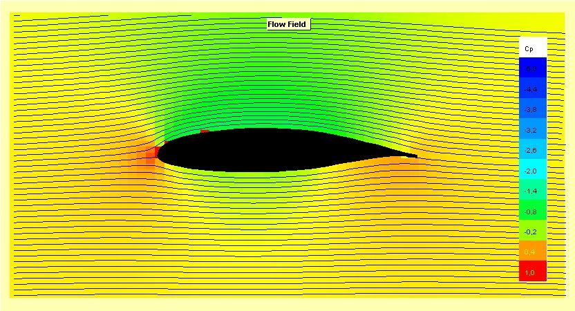

Но мой мозг отказывается принимать вот эту информацию-пример : с профилем GAW 1 и площадью крыла 4.8 м2 на скорости 45 м\сугол атаки 0 градусов Су равен 0,4 будет установившийся горизонтальный полет, не будет индуктивного сопротивления так какугол равен нулю ,проекции Су не будет а значит и индуктивного сопротивления тоже.
Это только на Ваш затуманенный взгляд так кажется.
Просто Вы этого "суслика" так и не увидели, а он есть.
Вот ниже картинка  профилем GAW-1
Угол атаки равен нулю.
Смотрите на эту картинку и наблюдайте явно выраженный скос воздушного потока который породит ровно такое же индуктивное сопротивление как и любой профиль с тем же самым значением Су и  при том же значении числа Re.

3. сопротивления индуктивного. Оно связано со скосом воздушного потока и совершенно не связано с профилем, а связано  коэффициентом Су и удлинением крыла.
Вот поэтому разные профили имеют разные суммарные сопротивления, но индуктивное сопротивление ни коим образом не связано с формой профиля или с качеством поверхности крыла.

Если есть подъемная сила, значит есть скошенный поток воздуха.
Если есть этот скос, то крыло находится в скошенном потоке.
Если крыло находится в скошенном потоке, то тот вектор подъемной силы профиля будет перпендикулярен скошенному обдуваемому воздуху.
Если вектор подъемной силы перпендикулярен направлению скошенного потока, то его проекция на горизонтальную ось и будет тем индуктивным сопротивлением.
Это же элементарно, Ватсон.
