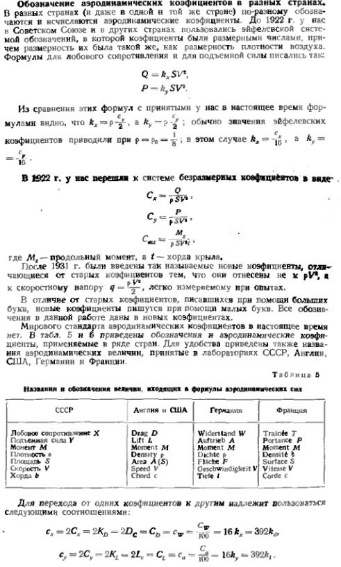

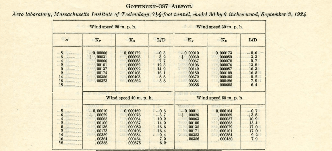

Господа. Как перевести коэффициент подьемной силы Ку образца сентября 1924 года в Су образца ноября 2021 года?
С тысяча девятьсот тридцать какого-то года в СССР аэродинамические коэффициенты увеличили в два раза, То есть старые коэффициенты надо умножить на 2. Что было у америкосов - не знаю.

Товарищ Херманн, спасибо конечно за картинки , но так и не понятно, Ку 0,00137 в Су это сколько?
