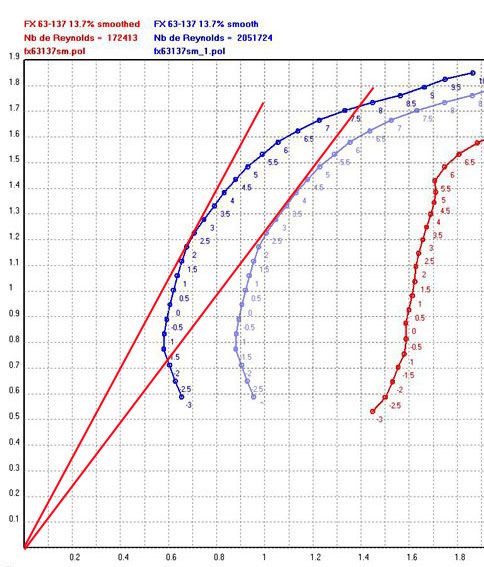

Почему профиль FX 63-137 заклинивают при+ 4 град
- Думаю, даже я способен ответить на этот вопрос (пардон). Потому что поляра ЛА смещена по отношению к поляре крыла за счёт сопротивления фюзеля и прочего. Примерно как правая синяя поляра на рисунке.
Да и насчёт Сy 1,3 не факт, зависит от удлинения.
о том куда гуляет ЦД - координата ЦД обратно пропорциональна Су и углу атаки (в линейной зоне Су по альфа);
- так уже пришло. Гуляет именно так - но на отрезке между фокусом и положением ЦД при околонулевом Cy. Отрезок может быть огроменным (при огроменном Cm0), а может быть нулевым.
о том что смотреть надо не на Сm/Cy, а на dCm/dCy.
так ведь это тоже самое, что график Cm(Cy), нет? В идеале ровная горизонтальная линия, в полном идеале на уровне 0, нет?
то есть лучше иметь фюзеляж под углом (вниз)на крейсерской скорости, и горизонтально на малой скорости, чем иметь фюзеляж по горизонту на крейсере и под углом(вверх) на малой скорости?
- Да нет же. Просто максимальное аэродинамическое качество аппарата достигается при большем угле атаки, чем максимальное качество крыла. Почему - позволяет понять перерисованный график. Фюзеляж и прочее добавляют сопротивления и не добавляют подъёмной силы. Поэтому поляра Лилиенталя смещается вправо (деформацию поляры не рассматриваю). И касательная к ней из начала координат, которая характеризует наивыгоднейший угол, коснётся именно в районе 4 градусов, я так подозреваю.
/ А откуда взяты графики для разных Re? Чем считалось? Интересно.
то бишь Cy который являться срывным дня одних профилей, для Fx 63-137 всего лишь Су наивысшего качества,? Скину позже ссвлку, в какой то литературе нашел

Почему профиль FX 63-137 заклинивают при+ 4 град(например на мотопланере Piccolo)? У него же Су при этом 1,3-1,4 ( а при 10 градусах вообще достигается Су мах) Чтоб носом вниз летать на крейсере?
Нет,эти значения для бесконечного удлинения, а при конечном удлинении крыла, Су при 4-х град. будет меньше.
На 20% примерно. И ещё неизвестна крутка крыла.
Ещё одной причиной выбора такого угла заклинения может быть стремление обеспечить достижение Су мах при посадке без увеличения высоты шасси.
Небольшой атлас зарубежных профилей,. Сверил с атласом Кашафутдинова, профиля на РЕ 1 млн имеют аналогичные характеристики
Что касаемо FX 63-137, отличия весьма существенные, в т.ч. от данных американских продувок при меньших Re.
Эт наврядли. Честную полторашку Су даже на 100 000 ре выдает (стр 7) с мизерным удлинением 4(с большим зазором до стенки АД). а у этого профиля до 1 млн рост идет Су. Данные продувки, а не виртуальных игр
Вот для больших Ре (стр 111). Кстати там есть современные профиля с Су больше 2 (с координатами). Зазор от законцовки до стенки трубы 1,27 мм при размере модели 854 мм на 304,8 мм(удинение 2,75). Считай бесконечное удлинение

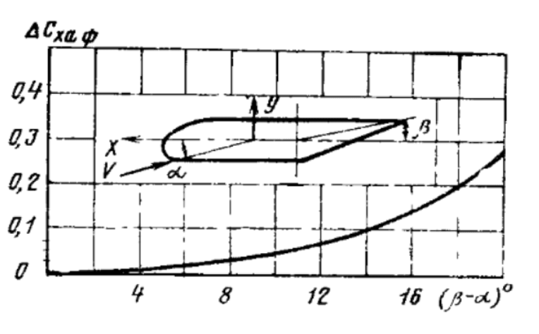

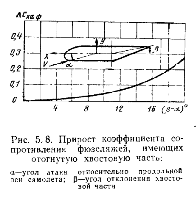

Вопрос. Нашел такой интересный график. Это просто статистические данные - доп. сопротивление из-за перетекания воздуха поперек хвостой части ?
Или неоптимален угол атаки, так как фюзеляж, плохой, но подобный на профил.
Он показывает как изменяется Сх фюзеляжа при разных углах атаки фюзеляжа. Например при 8 град Сх=0,03, а при 14 град уже в три раза больше Сх=0,1
Как все запущено - ведь простейший же график.
Надо было очень напрячься, чтобы предположить, что градуировка по оси Сх - в абсолютных единицах, не взирая ни на сечение, ни на соотношение длины и высоты (ширины) - вообще, что бы ни было, Сх прирастет на соответствующую величину.
Но на самом деле, единицы - относительные; и при разности угла атаки и угла донного среза 20 градусов, Сх увеличится на 28%.
Поработайте над собой еще.
