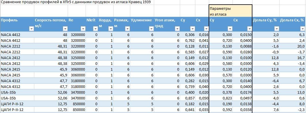

Сравнил продувку наугад выбранных профилей с XFLR5 с данными атласа 1939 г. с тем же удлинением и Re. при угла атаки 0 и 6 град.
В общем, вполне похоже.
- Похоже с точностью до слона. При 6 градусах разница между измеренным и расчётным Cy от +1% до -8%. Про качество даже не берусь судить, т.к. убедился: Сx считается ненадёжно: чуть (на доли промилле хорды!) изменил координаты около задней кромки - и вах какой эффект.
Но самое интересное - надёжно ли считается срыв. Похоже, что довольно надёжно, т.е. Cy max примерно с той же точностью, что и Сy при 6 градусах. Сужу по тому, что профиля с плавным срывом - они и в проге "плавные".
Попробуйте составить такую же табличку. но без xflr, а просто сравнение разных атласов, например 1939 и 1994 г.

Что мешает считать xflr просто другой трубой с несколько отличными параметрами продувки?
- Вы же предлагали сравнивать без xflr. Что же касается расчёта - понятно, что можно подогнать практически под любой эксперимент, взяв удлинение и Re из атласа и подшаманив с качеством поверхности и возмущённостью потока (Ncrit). А вот когда мы параметры, дающие совпадение для одного профиля, применим к другому - не факт, что отличия в цифре и в жизни совпадут.
