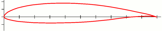

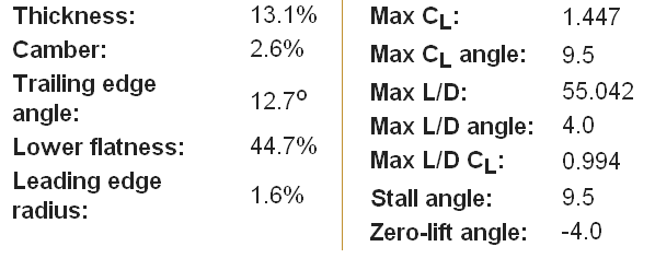

Господа спецы!
А кто что-то плохого имеет сказать про вот этот профиль - http://www.worldofkrauss.com/foils/824?
Все данные лучше чем у GA (W)-1, однако...

Ну, данные-то указаны для чисел Рейнольдса от 25000 до 100000. Это для авиамоделей характерно.

Однако в той же самой "корзинке" и для тех же числе Рейнольдса лежит и GA (W) II  Уиткомба - http://www.worldofkrauss.com/foils/1546, который тут рядышком нахваливают.
Может быть и для этого профиля увеличение числе Re будет так же "полезно" как и для профиля Уиткомба?
Глядя на графики и того и другого профилей заметно навскидку, что у профиля МН-201 характер срыва потока на критических углах и моментные характеристики чуток лучше смотрятся, более "заглаженные".
Или я неправ?
Что скажете, спецы?
Лучше или хуже?.. Я бы сказал, что они отличаются.
Одно из основных достоинств Гав первого это 17% толщины (строительная высота лонжерона(нов) больше, больше места для баков, больше жесткость на кручение), ещё у него чуть меньшая чувствительность к загрязнению и воде чем у других ламинарных профилей. А GA(W)-2 если сравнивать с MH201, первое что бросилось в глаза, это наличие ложки срывной на графике Ц игрек от альфа. Появление срывного пузыря на носике будет очень четко, даже резко предупреждать о приближении к максимально допустимым углам, при том, что Цигрек продолжает расти. Наверное это неплохо?! Только подозреваю, что на бОльших  Рейнольдсах эта особенность пропадает...У МН-201 срыв я бы не назвал "заглаженным", и с увеличением Рейнольдсов он явно становится резче. А так, профиля похожие...

Однако (как мне кажется) "затяжной" по времени характер развития срыва на крыле и развитие его от корневой части консоли к концам можно обеспечить чисто формой крыла в плане сверху.
Тот же W-8 "TAILWIND" с довольно таки тонким профилем NACA 4308 за счёт "усечённой" корневой части консоли имел затяжной и мягкий характер сваливания.
А по поводу относительной толщины - так у GA (W)-II и у MH-201 разница в ней менее одного процента. А для подкосного крыла 16% GA(W)-I многовато кажется. Недаром же самарцы на своих аппаратах используют этот же профиль. но пересчитанный на 12% САХ на подкосных крыльях.
Что скажете, спецы?
ГАВы хороши,в первую очередь именно тем,что чувствуют загрязнения в значительно меньшей степени,чем аналогичного класса ламинарные профиля - поэтому и сравнивать корректно лишь профили с равной шероховатостью,причем продутые в одной трубе т.к.индивидуальные особенности труб дают подчас разницу большую чем разница между профилями.А шероховатость,например,всем широко известного NACA230012 (стоящего например на вертолетных лопастях милевцев и камовцев) сравнительно с отполированным образцом,дает разницу Схо более чем в полтора раза.
     17% ГАВ-1 предназначен конечно для свободнонесуших крыльев;на подкосных же правильнее 14%-й ГАВ-2,либо пересчитанный по эпюре на меньшую толщину ГАВ-1.
     Заставить начать срываться с конца крыло высокоплана без сужения практически невозможно без принятия специальных мер для этого,затягивающих срыв в корне.

у этого профиля получается, что качество наибольшее при полете на угле -0.5 гр. = углу сваливания для этого профиля. Плюс угол нулевой подемной силы -12,5. Знач установочный угол крыла будет отрицательным. Cx min большой, на тех полярах около 0.03. Вообще этот сайт у меня вызывает вопросы насчет достоверности инфы.
НАПРИМЕР http://www.worldofkrauss.com/foils/1546
Это GA(W)-2. Max CL:      1.363 и угол сваливания 8,5градусов. Продувки NASA дали цифры CL около 2, вариируется от числа М и Re, и угол сваливания 12 градусов, тоже для разных чисел М и Re чуток гуляет туда сюда.
"The Airfoil Investigation Database site has a few tools that we found useful for the development and creation of RC aircraft. It is a collection of airfoils in a searchable database with some relatively simple visualization and measurement capabilities included.
Note, it is not intended to be the complete guide to airfoils and, of course, we can't be responsible if you build a plane based on the data or tools here and it doesn't fly..."
Не думаю что стоит использовать такую информацию для пилотируемых аппаратов. Недостоверность очевидна.
