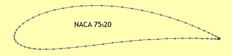

-Это справедливо для тонких профилей с малой кривизной. Но вот у такого, согласно расчётам JavaFoil, отклонённые на 20 градусов закрылки (25% хорды) повышают Cy max лишь на 20%.

-Это справедливо для тонких профилей с малой кривизной. Но вот у такого, согласно расчётам JavaFoil, отклонённые на 20 градусов закрылки повышают Cy max лишь на 20%.

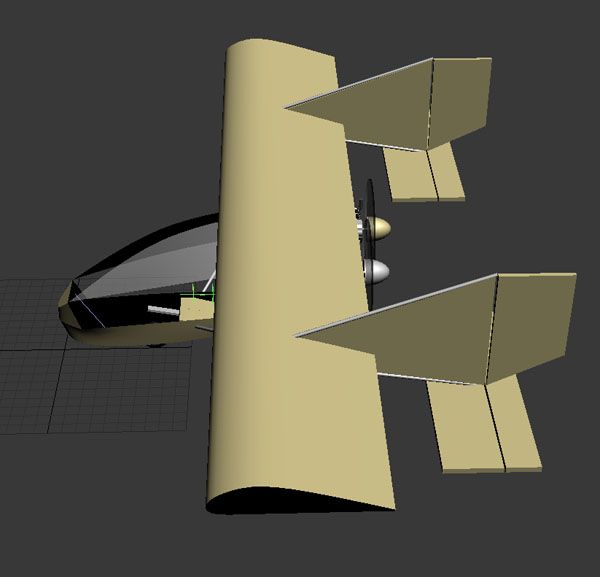

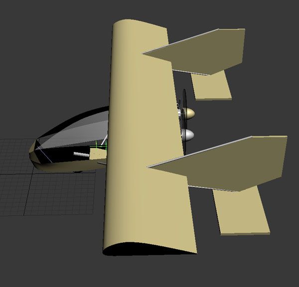

- Я предвидел такое возражение и дописал про Aго. Мне нужен фюзель 3,5 (накрайняк 3,8) метра - чтобы весь аппарат на трейлер без разборки. Это чудовищно куцый и простой и умный)) аппарат. В прорабатываемом сейчас варианте это "двухвостка": от мест крепления подкосов к крылу отходят балки-кили, на каждой ниже крыла по стабу, на стабах "тейлероны" (РВ с функцией элерона).

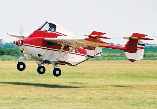

Не думаю, чтобы столь экзотическая схема оказалась бы рациональной, даже при условии габарита 3.8 м. Монтаж-демонтаж крыльев ничуть не менее трудоемкая задача.
В.П., я попробую "защитить" на этом форуме предэскизный проект (конструкция и аэродинамика, без прочности), когда он будет готов.
ОК - но, навскидку - конкурировать, скажем, с Сигмой-4 будет ой как непросто, при тех же ограничениях по длине.

А сейчас я думаю, что моя компоновка не сильно отличается от классической стреловидной бесхвостки - но добавив на кили кой-какое ГО, я смог отказаться от стреловидности и крутки. Напомню, что управление по замыслу элевонами, на крыле нет ни-че-го. Но в принципе, там не сложно сделать интерцепторы, как у жесткокрылов (ATOS), для резервного/контраварийного управления по крену.
Термином "переставной стабилизатор" называете ЦПГО?
Для того, чтобы добиться потребной эффективности управления по рену, Вам будет необходимо увеличить площадь (при неизменном плече) ЦПГО. При элероне обычной конструкции в изменении подъёмной силы на косоли участвует вся площадь крыла, обслуживаемая элероном. В Вашем случае работает только площадь ЦПГО.
- Нет, оно не цельноповоротное. Просто модель навскидку. Я сейчас по моделированию в самом начале: на этапе отработки эргономики (примерив на себя кабину Ан-2, аж проникаешься эргономикой)). А по выбору концепции сами видите где.
Только не надо спрашивать, исходя из этой 3D-почеркушки, щелевые ли у меня рули))
Насчёт управления по крену - может, напомните критерий удовлетворительной эффективности?
