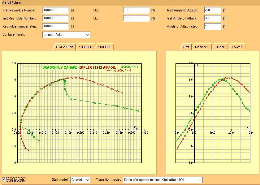

переднее крыло - профиль Dragonfly Canard
заднее крыло - профиль Eppler E1212
- Вот их графики в JavaFoil. Как и следовало ожидать, передний немного "опережает" задний.

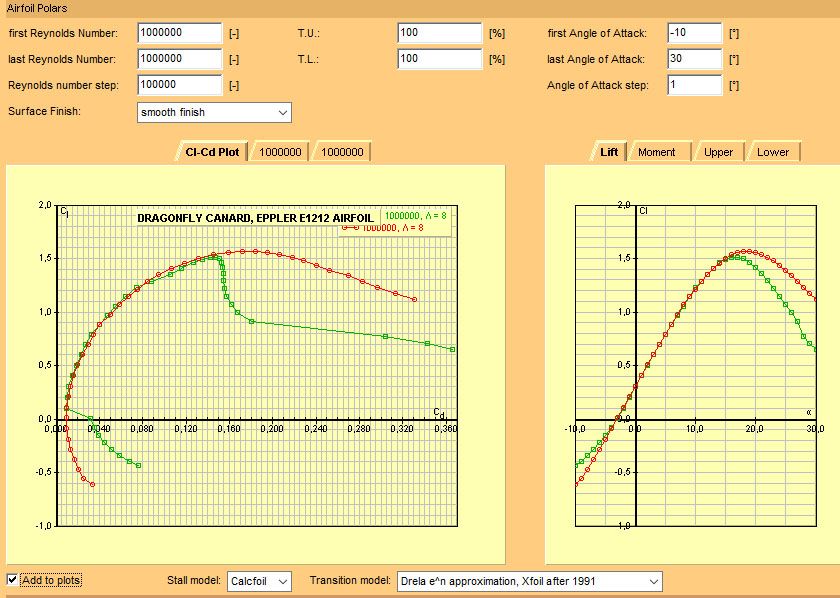

Но! Если передний установлен под -1,9, то Cy(α) точнёхонько совпадают!
Однако есть ещё скос потока, из-за которого реальный угол атаки заднего крыла будет меньше. В общем, такое впечатление, что Viking Dragonfly сознательно проектировался в расчёте не переборщить с продольной стат. устойчивостью.
/Мне только не понятно, зачем они изобретали для переднего крыла свой профиль. Вместо того, чтобы взять тот же эпплер с меньшей хордой, чем у заднего, и установленный без деградации.
- О, пожалуй, постиг)) Наверно, они хотели спереди столь же несущий профиль, как сзади - но с более ранним срывом. Если бы они взяли тот же эпплер с меньшей хордой - им во-первых понадобился бы больший размах (и вес), во-вторых за счёт уменьшения Re не только уменьшился бы критический угол, но и Cy(α) прошла бы ниже. Чтобы поднять её - пришлось бы либо ставить переднее крыло с классическим продольным V (то есть уменьшать предельный угол атаки заднего), либо опять же увеличивать удлинение.
А с продольной устойчивостью они не хотели переборщить наверняка не для того, чтобы сделать машину приятнее в пилотировании, а для того, чтобы всё взять от заднего крыла.

... Правда, на чертеже приведены корневые сечения крыльев - а их крутка могла привести к увеличению устойчивости.
да, заднее крыло имеет отрицательную геом.крутку ~3 градуса, переднее - без таковой, при этом у того и другого аэродинамич.крутка отсутствует

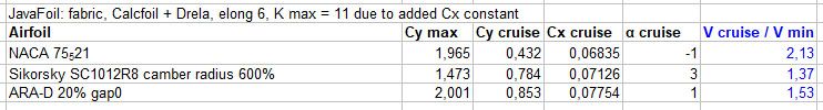

Ох, как же я лоханулся. Вот это сообщение 2435 - на самом деле фигня. Для определения крейсерского режима поляра Жуковского должна быть в координатах скорость-мощность, а не скорость-тяга. По крайней мере, для поршневых машин. Странно, что никто не поправил!
Соответственно, наибольшая дальность обеспечивается просто в режиме наибольшего К. Соответственно, если качество аппарата мало зависит от профиля, то и дальность не будет зависеть, а будет зависеть лишь соотношение скоростей: крейсерской и сваливания. И тогда сам по себе высокий Cy max мало что даёт. А даёт сочетание высокого Cy max и вогнутости. Профиля, напоминающие крыло с отклонённым закрылком (например, NACA 7521), имеют максимум качества при малых (даже отрицательных) углах атаки, то есть при малых Cy. Что и даёт соотношение скоростей крейсерской и сваливания ≈2.
Здесь от качества крыла к качеству виртуального самолёта я переходил, просто добавляя к Cx нужную величину, чтобы Kmax было 11.
Мной всё ещё владеет идея обойтись перекладываемым стабилизатором вместо закрылков.
iae
Вообще-то, поляра строится в координатах Су-Сх, а не скорость-мощность. Для определения крейсерского режима нет никакой разницы в каких координатах построены кривые: скорость-тяга или скорость-мощность. Для винта тоже можно посчитать выдаваемую тягу.
- То поляра Лилиенталя, а я имел в виду поляру Жуковского - точнее, кривую зависимости потребной мощности от скорости. Впрочем, касательная там и там соответствует максимальному качеству. А если это кривая зависимости потребной тяги от скорости - то не касательная, а просто нижняя точка.
Забудьте - как кошмарный сон.
- А чем плохо? Кроме того, что придётся держать на посадке угол атаки порядка 15 градусов - но у меня по замыслу толкающие винты, обзор хороший.
